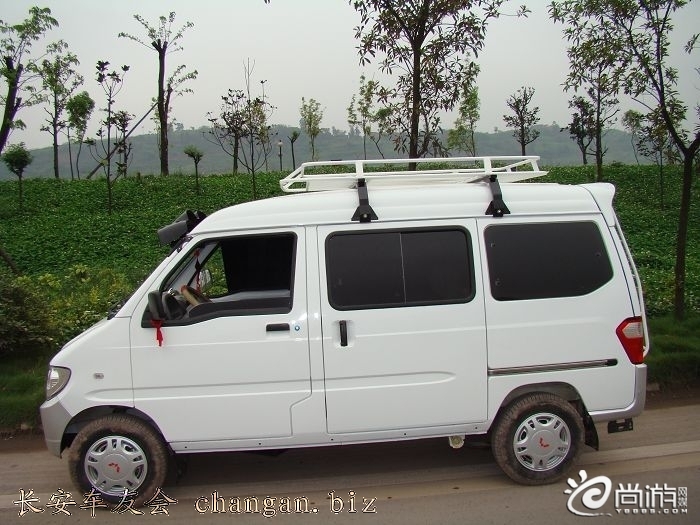

楼主: 是会修车
自制山寨行李架

楼主精神可嘉   ,但做的东西确实没我做的好看, 我这顶架才18公斤  ,你这个架子应该超30公斤   想要的兄弟们可以找我做.  QQ 601204500   13018175605

螺纹钢不好看
发表于 2009-9-11 20:14:12 | 显示全部楼层
用不锈钢管焊应该不会超7公斤,只要多支点跟雨槽接触,效果是一样的,我们这里有超过5台星车这样做,其实架子强度再大都没用,装货量受雨槽强度限制,雨槽是瓶颈,增加强度可以像楼主加泡沫把力量分散到车顶,但如果把车顶与泡沫之间的缝隙填充聚氨脂发泡剂就真正完美承托了
 楼主| 发表于 2009-9-11 20:44:11 | 显示全部楼层
本人只是一个以前没练过电焊的普通人,做这个只是玩玩,就一个人的干活,很多方面不会太周到,多谢大家的指教.另外是不想花太多钱,达到效果就可以,美观不会太在意,十年后,还是要和爱车拜拜的.
