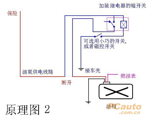

最近在想说怎么样把油箱开关改到车内..有没有车友有好的提议呢?
老长安的油泵保险在电瓶后面斜上方的线束里,单独的一个保险,15A的。找到线,就好改。

万兄!这个是一种,我还有另一种就是,油箱盖自动开启的装置........万兄!还可以提供一下高见吗?大力感谢万里兄的指导.....:loveliness:

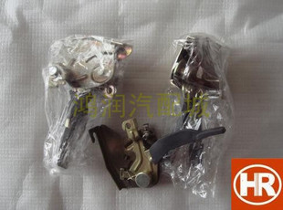

 楼主| 发表于 2009-8-29 21:33:12 | 显示全部楼层
万里兄!就是这个啦..不知道行不行呢?:lol
一汽幸福使者燃油箱盖锁拉线开启机构
一汽幸福使者燃油箱盖锁拉线开启机构
