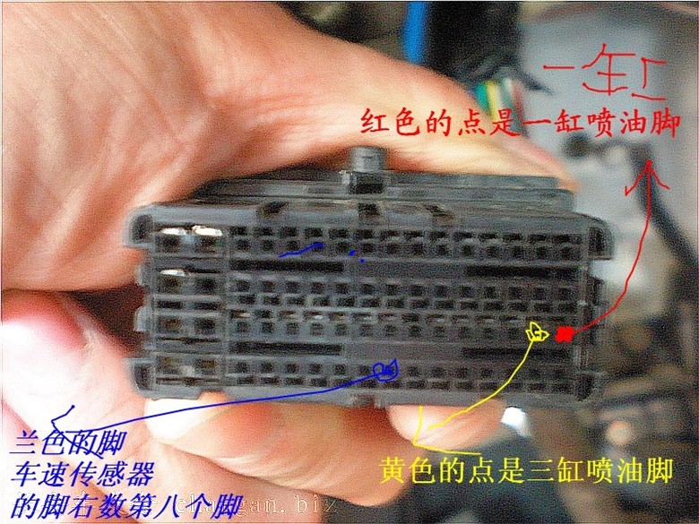

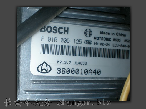

按照针脚找线色,这样保证一次性安装成功。
1.3的发动机都是M7.9.7系统,ECU针脚位置如下图
474
954.43 KB, 下载次数: 58, 下载积分: 银币 -1 个
 楼主| 发表于 2009-6-16 23:08:04 | 显示全部楼层
感谢万里
:good: :good: :good: ,这就是我的困惑,哈哈,再装就简单了.

请问长安之星车速传感器是那个传感器?
请问长安之星车速传感器是那个传感器?
发表于 2011-6-18 12:37:49 | 显示全部楼层
