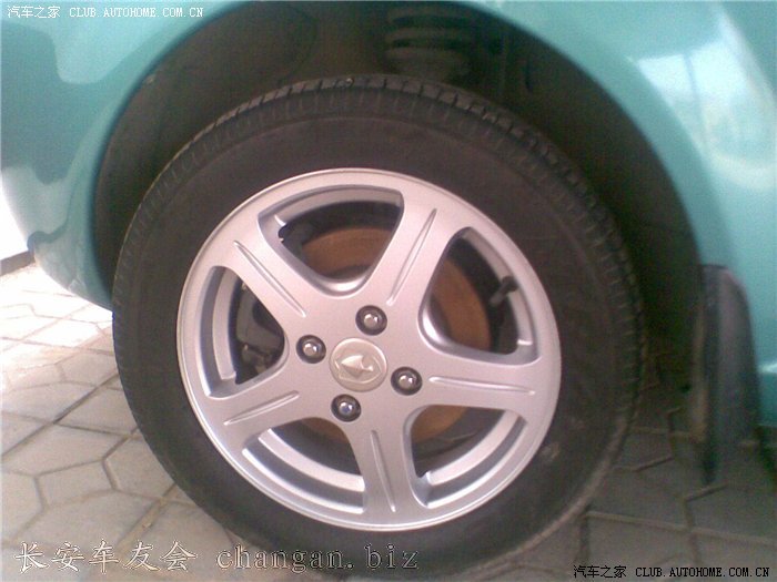

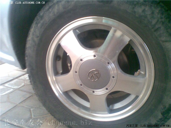

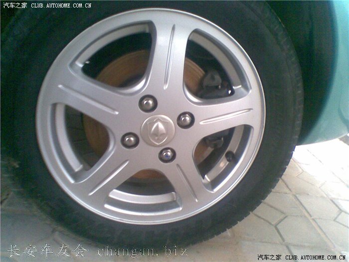

奔奔刹车片洗车就生锈!!车洗完了!绣也生了厚厚的一层!!
后轮洗完车拉手刹!等一会儿再走时准会听见后轮蹦蹦两响!!!有一次停时间长了!都走不了了!倒档大油门!整的前轮打滑,轮胎冒烟!!
昨天洗完车!车开到车位!习惯的拉手刹!!一想不能拉!!赶紧松了手刹!挂上倒档!可是等下班回家还是棒棒两响!
夏利N3一起冲的车就没事!!
发表于 2009-5-27 00:58:46 | 显示全部楼层
刹车盘材质不好
 楼主| 发表于 2009-5-27 01:00:04 | 显示全部楼层
夏利的不生锈,我怀疑是刹车盘被高温碳化过了, 奔奔的没有
发表于 2009-5-27 08:58:06 | 显示全部楼层
高档车也生锈,你的可能是卡钳复位不好。
对了,不是后轮毂抱死么,那个是鼓刹,没有刹车碟,更容易抱死,你去检查一下吧。
发表于 2009-5-27 14:58:27 | 显示全部楼层
还有就是你洗车的地方的水质问题,我这边洗了车有锈点,但没有你那么厉害
发表于 2009-5-27 15:56:05 | 显示全部楼层
洗完车以后还是自己去开一下,把水甩掉,风干
发表于 2009-5-27 16:08:14 | 显示全部楼层
车洗完先开开,水干了再停车。
发表于 2009-5-27 18:56:41 | 显示全部楼层
刹车盘用的钢制不好,加上硬度较大的刹车片,所以冲水就锈了。后刹暴死有可能是手刹机构回位不到,或者刹车蹄片无法自动回复造成的,扯开换弹簧或者加黄油。
