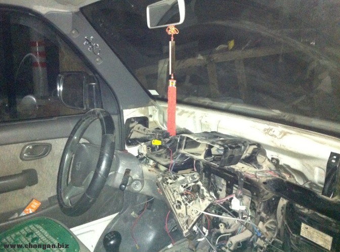

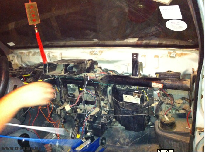

01.jpg 先拆掉面罩出风口面罩

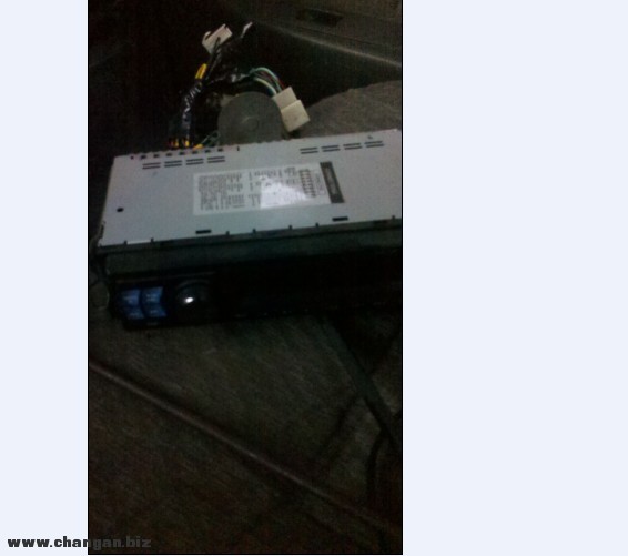

02.jpg 再拆掉插卡机

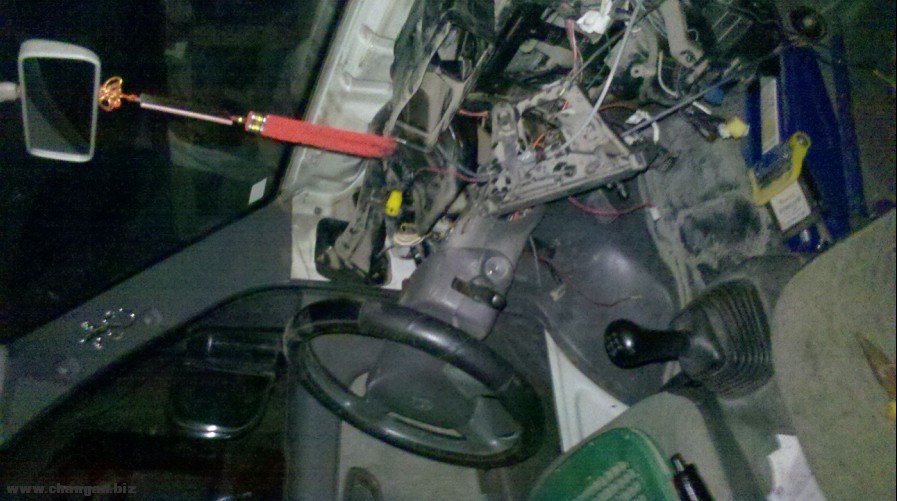

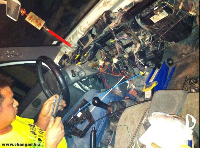

03.jpg 拆掉上面的螺丝以后 再拆下面的 手套箱旁边下面还有2个螺丝

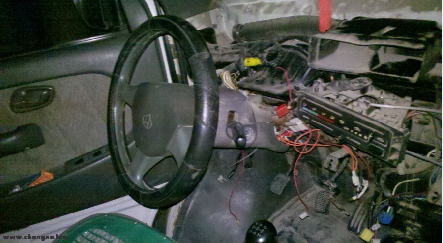

04.jpg 拿掉中控台 方向盘下面有两个螺丝固定方向盘的 这样 要好拿掉控台一些

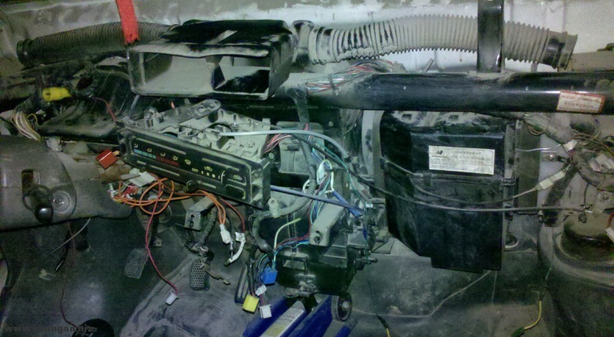

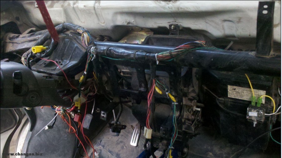

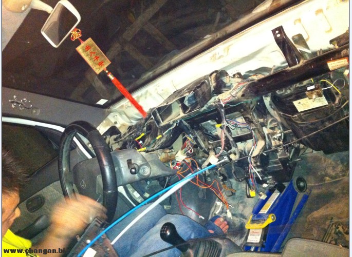

06.jpg 全貌

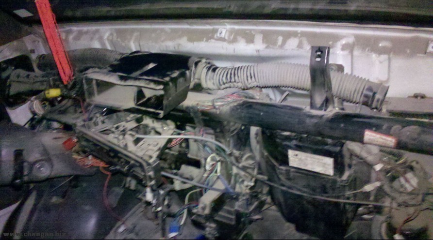

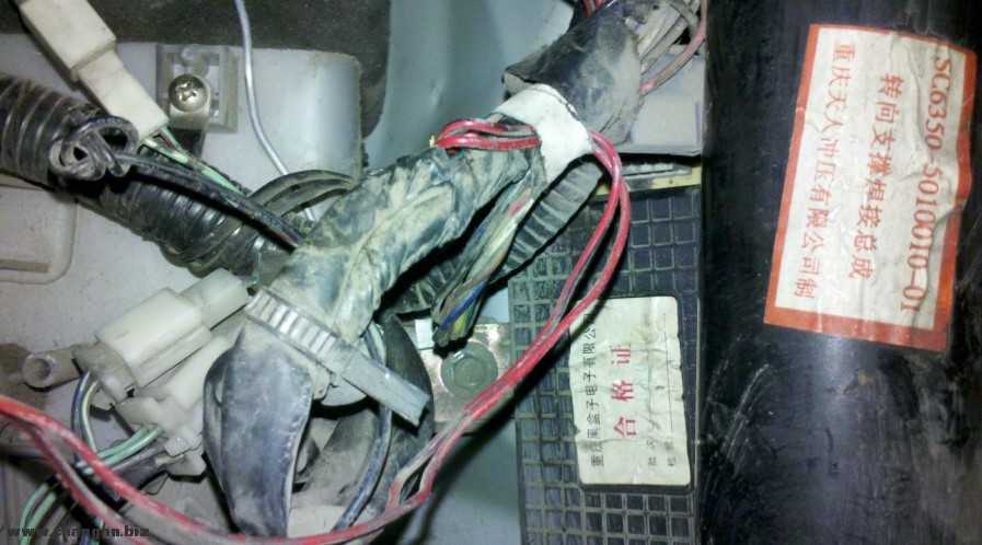

07.jpg 这就最主要的出风口 下面漏风 这个还不好拆  居然在风道里面还有颗螺丝 反起上的 拆不下来 就直接硬拆下来 的 有一条小口子
08.jpg 有个叫“黑盒子”的产品

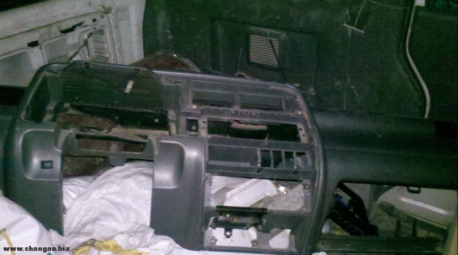

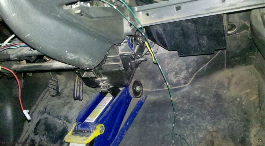

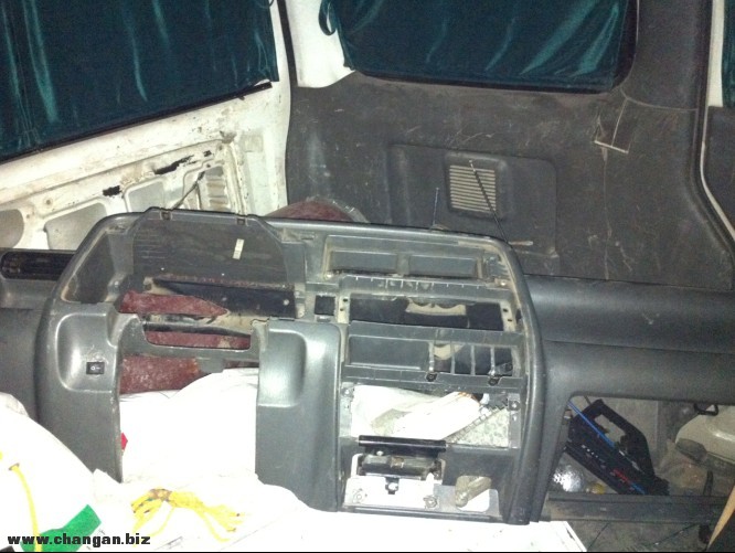

09.jpg 拿下来的中控台

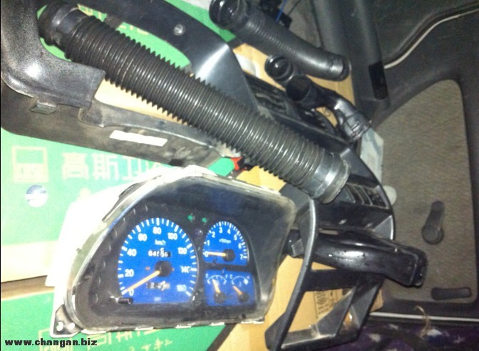

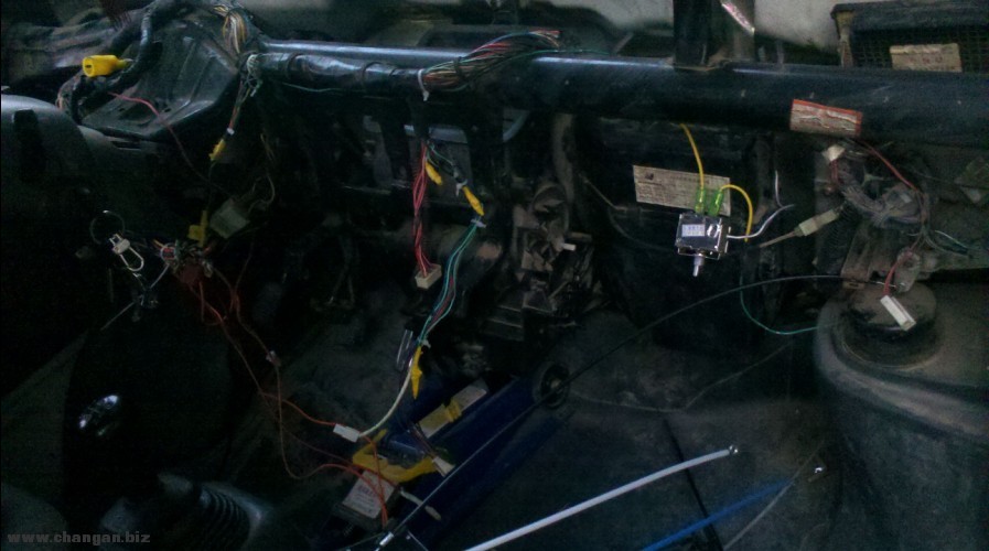

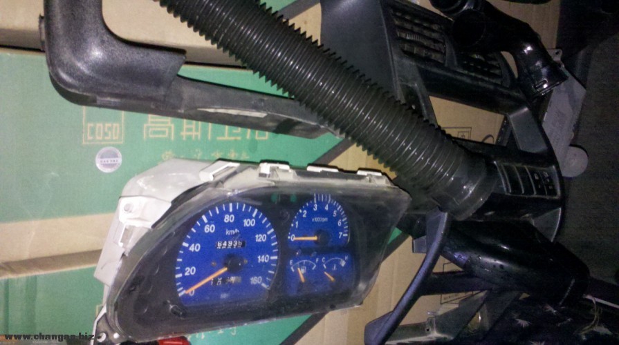

10.jpg 仪表盘 和管道清晰以后
11.jpg 方向盘拿掉颗螺丝以后和座位靠近了好多

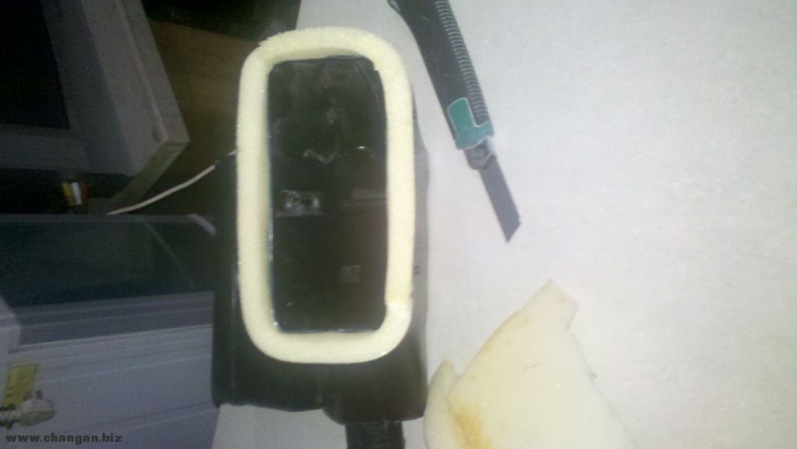

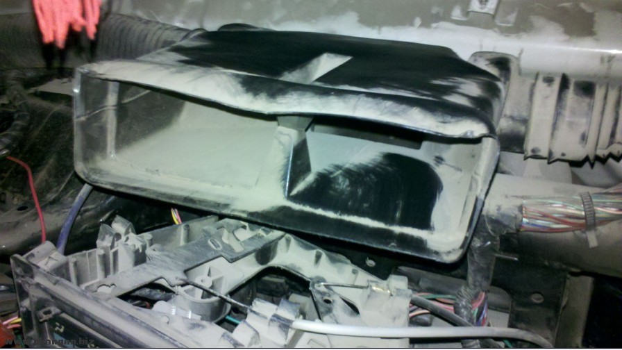

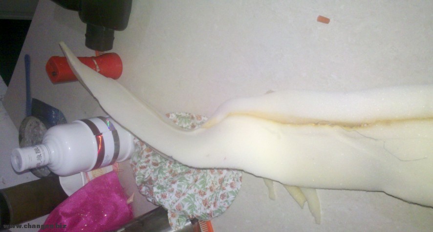

12.jpg 要维修的就是这个 主出风口 下面的海绵掉了 导致和鼓风机出口连接不好
在家里找了一个休闲沙发的靠垫 拆开里面的海绵  用小刀割成2公分厚的条形 用502粘的还可以

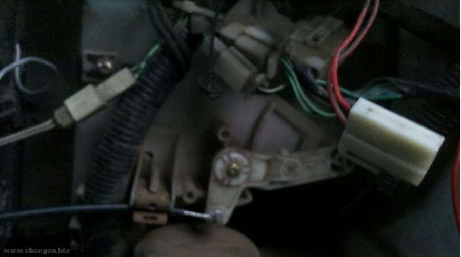

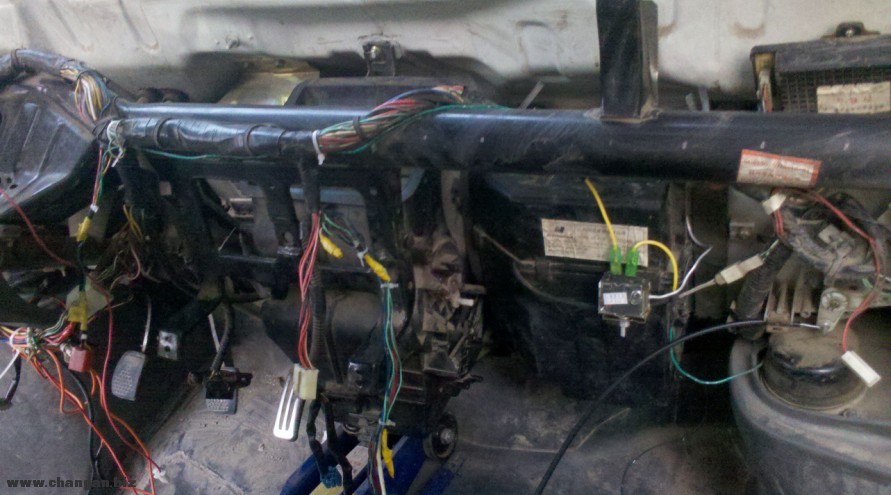

14.jpg 前档出风口连接处  但是 这个弄好以后效果没变化 觉得是风道设计问题 吹前档 风还是很小
13.jpg 15.jpg 中控台全景

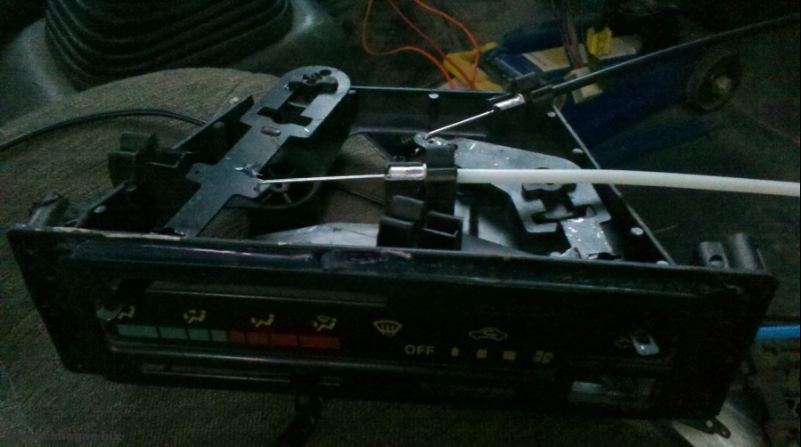

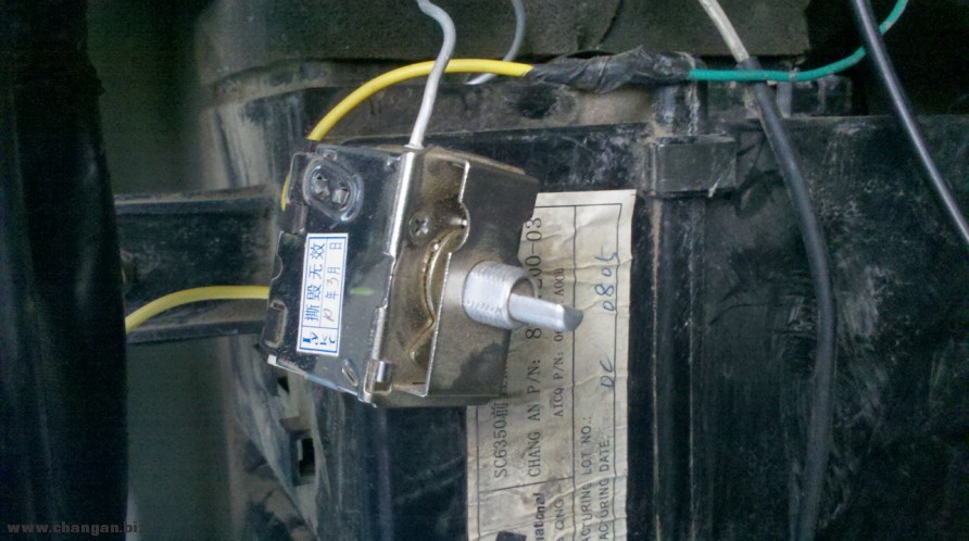

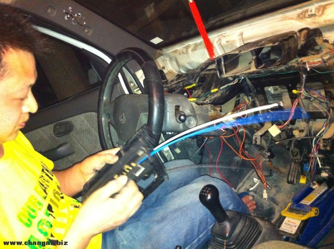

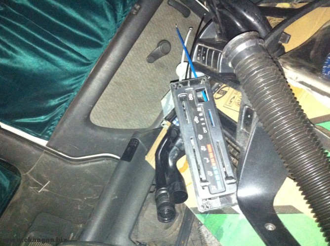

16.jpg 新买的暖风操纵干35元  副厂 质量很一般 没带鼓风机开关和 小灯
17.jpg 内外循环开关
19.jpg 今天早上照的中控台全景
说这个可以调温度的???不知道怎么调  往那边调温度低 往那边调 温度是高
23.jpg 24.jpg 25.jpg 26.jpg 27.jpg 最后由本人露脸 竣工图就没了
历经9个小时有我想要的效果 主出风口风量增大40% 脚下出风口增大30%  前档 和靠近窗户的没变化  个人觉得风道闸和风道没设计好 个人观点 不代表我本人

一般就是出风口的海绵掉了,漏风造成的,换个大功率的风机也可以!
