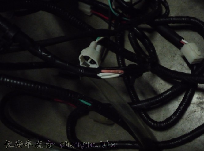

 楼主| 发表于 2009-5-22 19:30:31 | 显示全部楼层

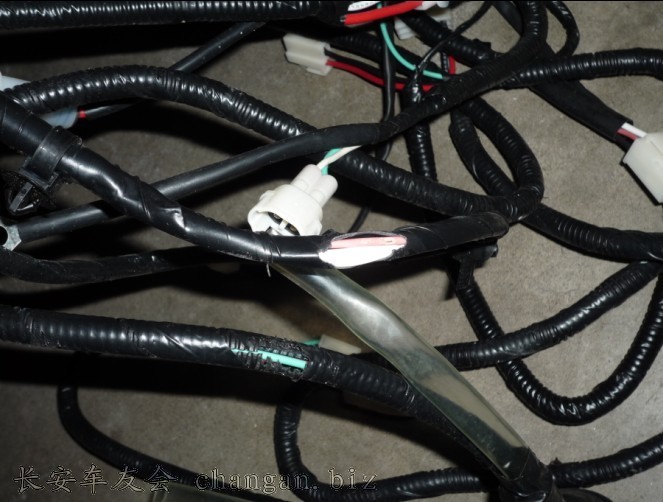

 楼主| 发表于 2009-5-22 19:31:43 | 显示全部楼层
在上张清楚点的,没办法,只好自己用胶布包包了

发表于 2009-5-22 20:46:27 | 显示全部楼层
只要东西没伤就好,包装坏了无所谓。
