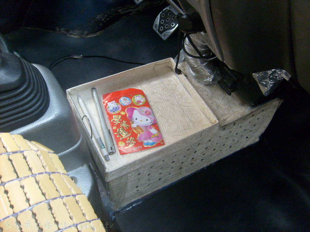

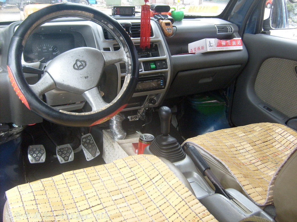

刚好装在水刹盒中间。两边的位置是相等的。

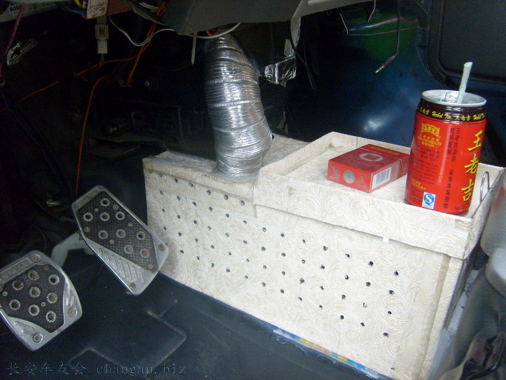

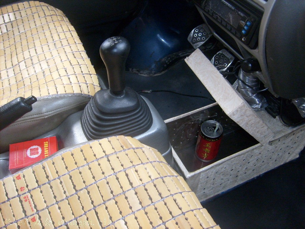

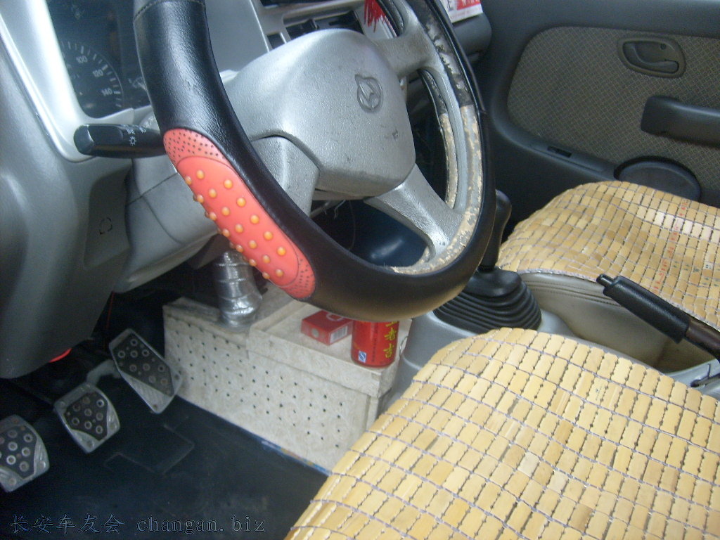

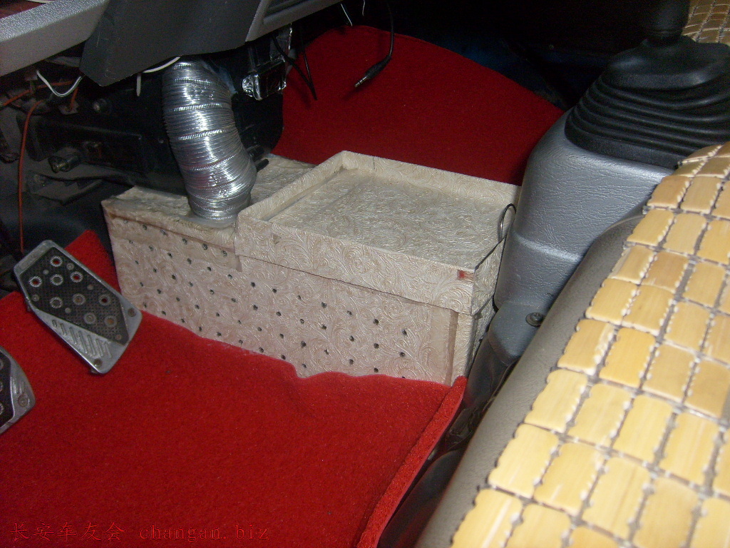

黄牛就这样一层可以放10罐,上面还可以放4瓶矿泉水。
来个近照。
来个近照。

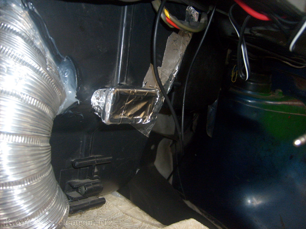

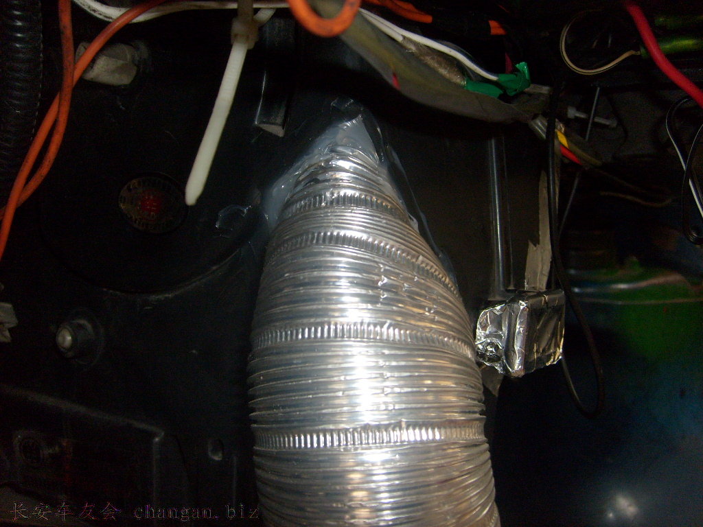

直径50MM的进分铝管。
直径50MM的进分铝管。

管口用玻璃胶粘住并密封好。
管口用玻璃胶粘住并密封好。
把中孔及旁边那孔全封了。
把中孔及旁边那孔全封了。
底下也要密封好。
底下也要密封好。
基本就这样了。
基本就这样了。
 楼主| 发表于 2009-4-21 23:46:28 | 显示全部楼层
接着。
箱下面及周围均用玻璃胶固定好。
箱下面及周围均用玻璃胶固定好。
箱里面必须3面有双面胶粘上防滑胶垫,否则在行车中会出现噪音。

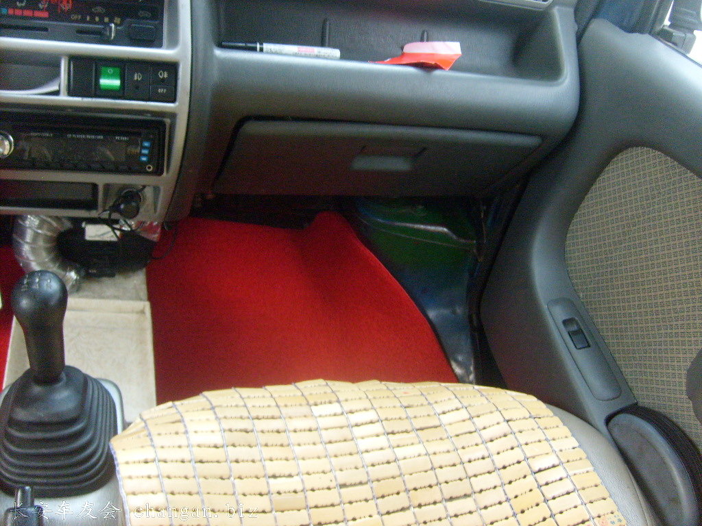

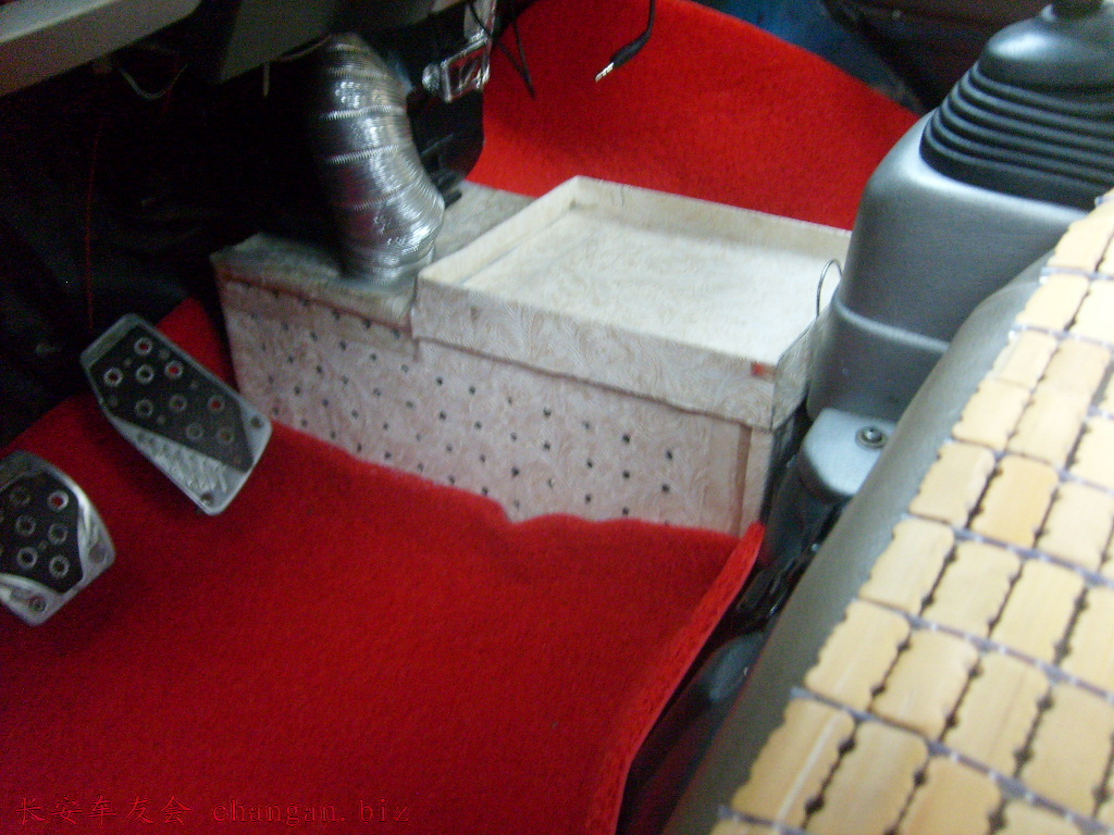

地毡也是今天搞的,副驾驶的地毡。
地毡也是今天搞的,副驾驶的地毡。
 楼主| 发表于 2009-4-21 23:57:03 | 显示全部楼层

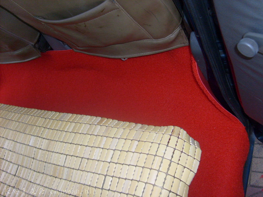

以前的原车地毡是布的!脏了不好洗,洗了又难干。还有那些小沙子老是跑到边缝上,又不好扫。:Q
现在的是胶的,整体一块,有沙也跑不了!直接拿出来敲就完事了。基本上用不着洗,洗了没几个钟就干了。方便。谁用谁知道。:lol

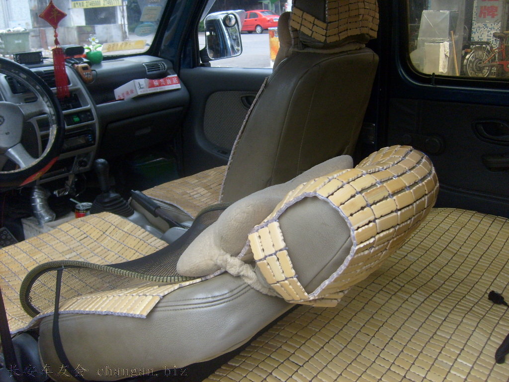

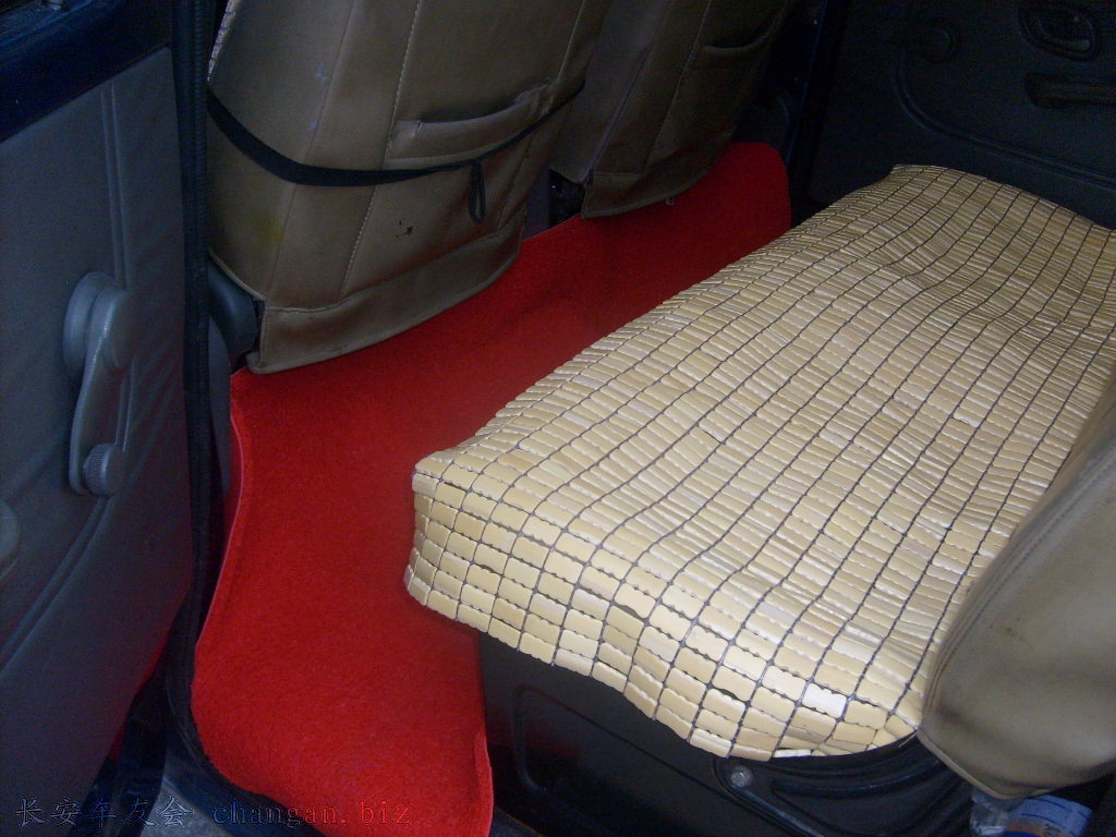

后排的也是整块的。方便。
后排的也是整块的。方便。

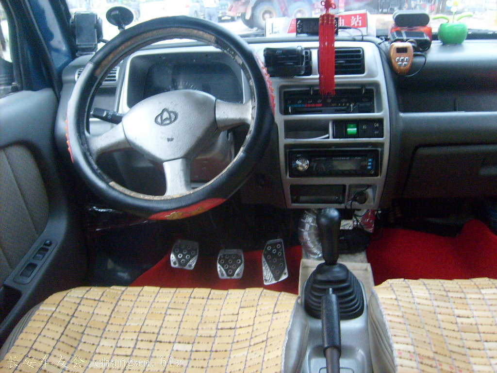

左边看
左边看

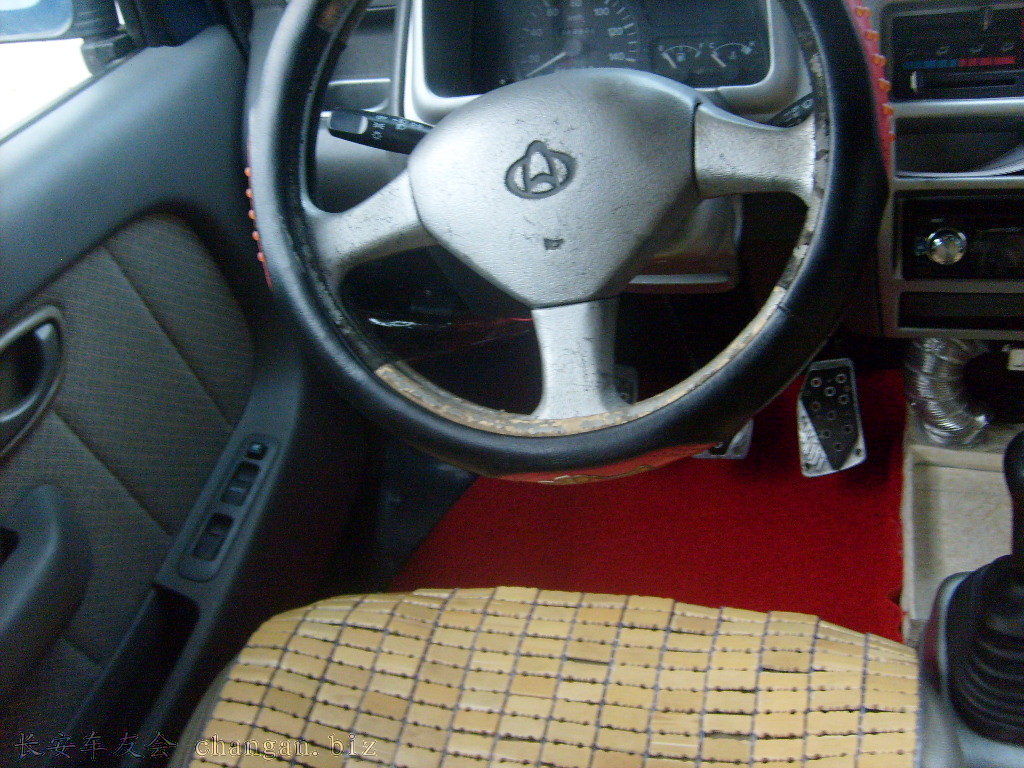

驾驶位的。
驾驶位的。
前面整体看。
前面整体看。

值得说的是:夏天开空调才有效果哦。:lol 冬天亦得开暖气。装机马上试。15分钟效果刚刚的《前提是空调得好。》
调效果就直接调空调组合开关就可以了。《第1个是往上吹,第2个是上面及下面平均分,一般用这个就OK了。如果想你的饮料冷点就拉到第3个,那风是全往下吹的。但那风机风量得也得开到最大》

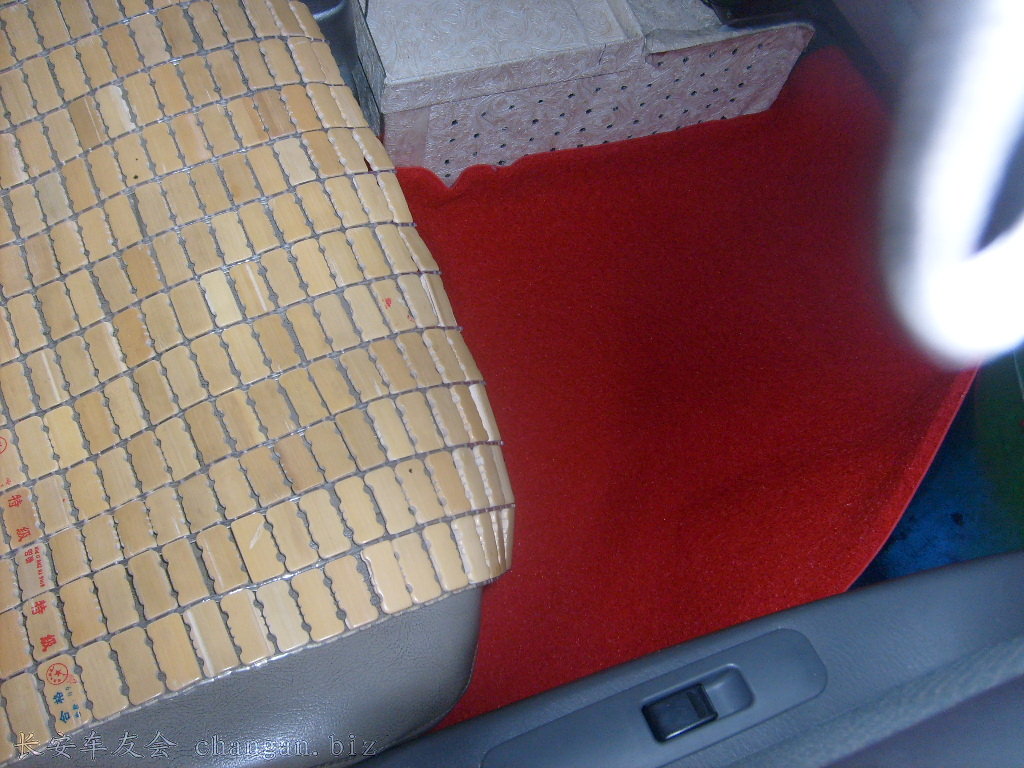

再来张。
再来张。
边都是往上翘的,沙无处可逃。呵呵
边都是往上翘的,沙无处可逃。呵呵
