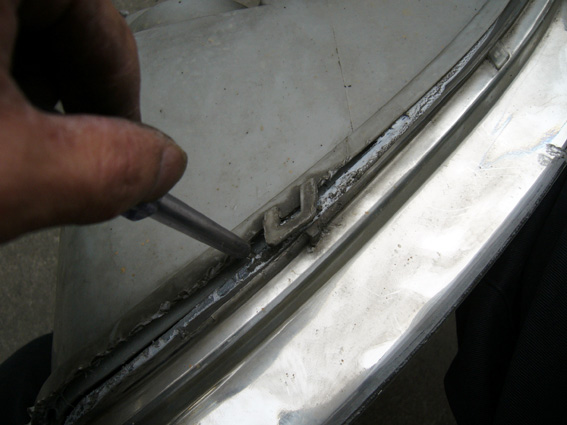

10、拆封的指导方法是要用烤箱恒温烘烤,但一般的人都没那设备;另一方法是用电吹风加热也行,但是怕温度掌握不好对灯罩有害;我采用的方法是在太阳下暴晒后借助于螺丝刀的暴力下,拆封也不难;

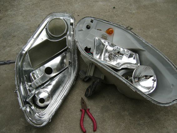

11、拆开了;

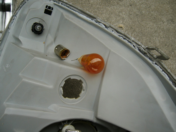

12、灯罩与灯体分离的时候大意了,没把转向灯及示宽灯先取下来,结果转向灯搞坏了,以后车友们拆的时候请注意;

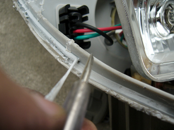

13、把旧的密封胶清除掉(因其本身韧性很强,基本不费什么功夫,一边拉扯,一边用一字螺丝刀刮);

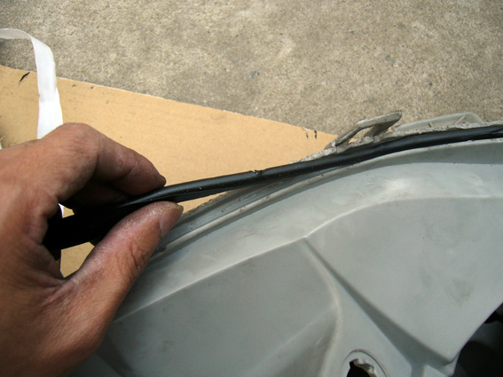

14、沿着凹槽把新的密封胶填充上;

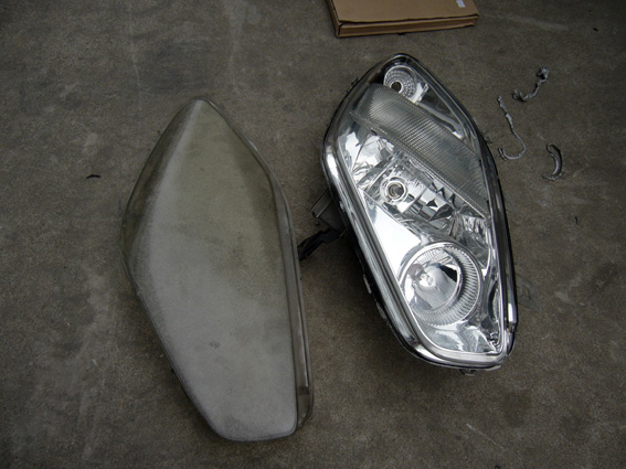

15、封装好喽,左边的是换下来的旧灯罩;
