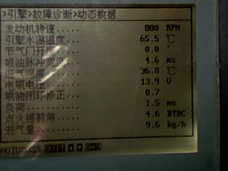

LZ你好,我的车子和你的一样,是JL465Q5的发动机,前一段时间油耗突然很高,17-18个油每百公里,吓了我一跳,马上检修了发动机,现在油耗在12-15个左右,看了H兄的文章,豁然开朗,马上去检测喷油脉冲宽度,值为4.6,我让修车师傅帮我调至1.9,师傅死活不肯,说3.6-4.6是厂家设置的正常值,不能乱调,怕乱了发动机参数,还建议我清晰喷油嘴,我吧师傅用仪器检测的结果用手机拍了照片,H兄帮我看下该怎么办?
引擎动态参数
引擎动态参数

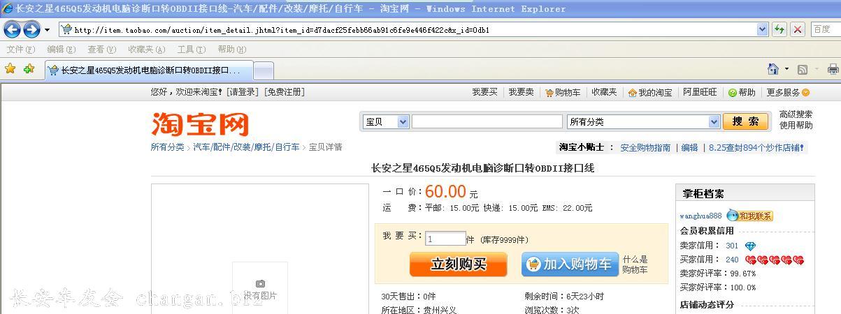

长安之星465Q5发动机电脑诊断口转OBDII接口线
