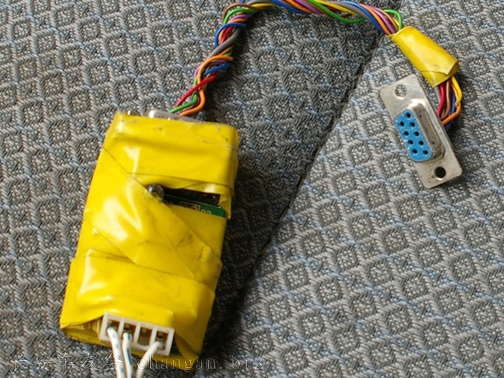

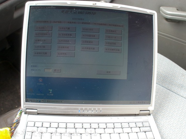

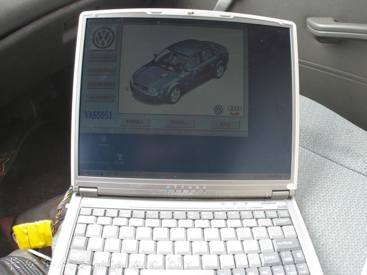

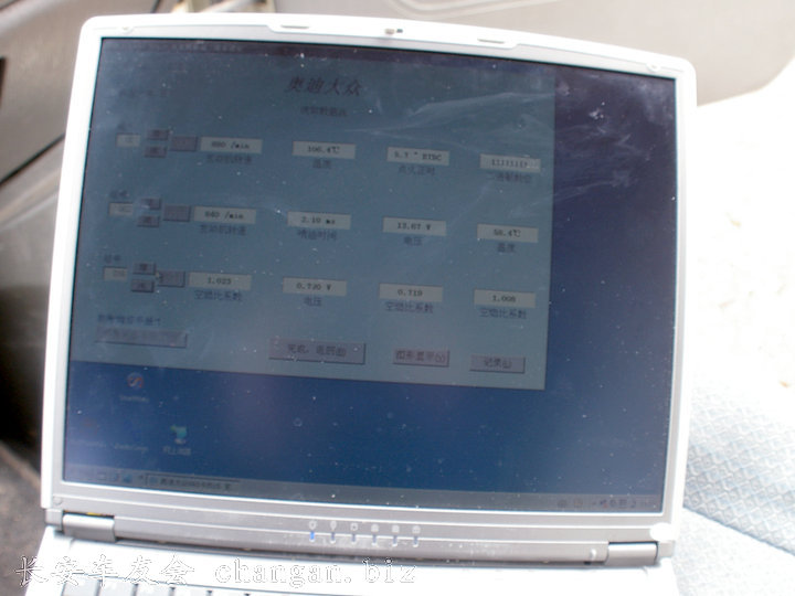

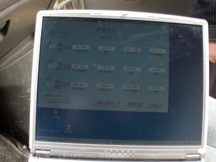

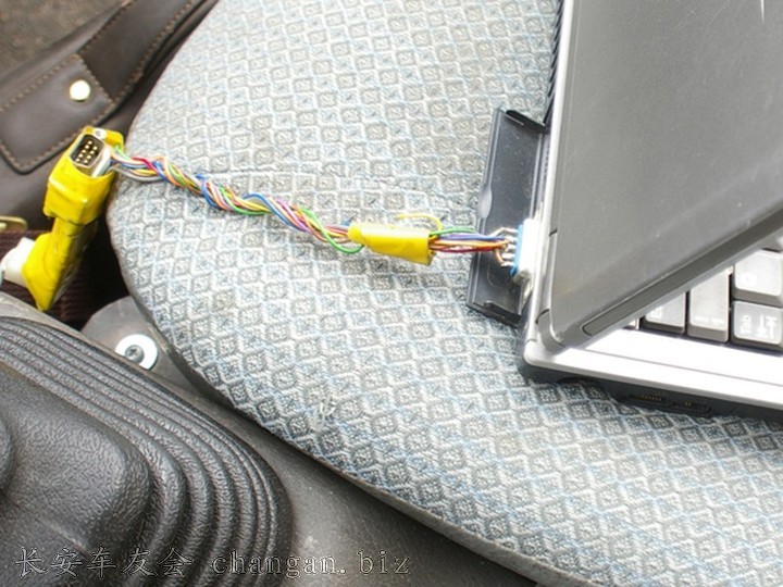

昨天去工地上转悠,有时间拍摄了些照片。现在传上来,让有条件的网友也测试一下行车油耗。

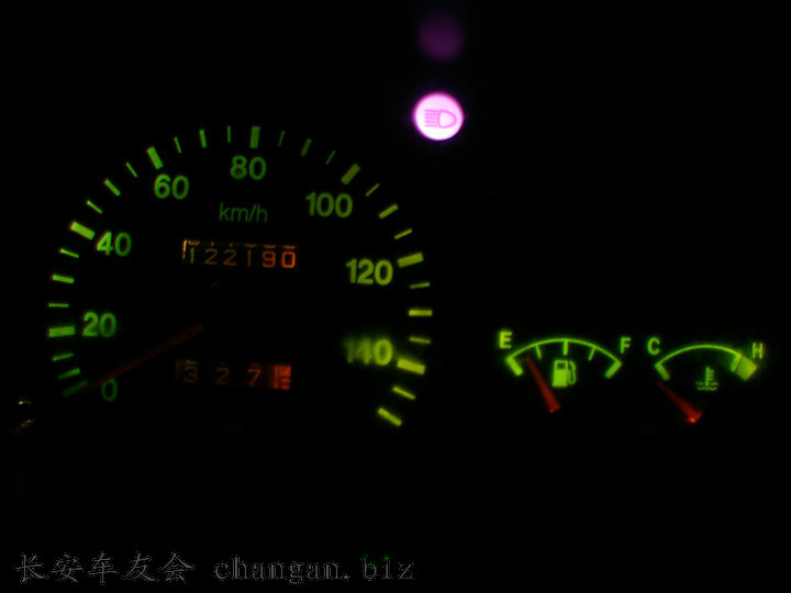

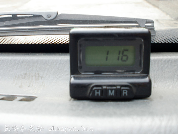

这厢油(30升)能跑上(保守)350公里了,一直在城里转悠的。以前只能跑上最多不会超过250公里(升)。跑了几个修理厂也查不出原因。

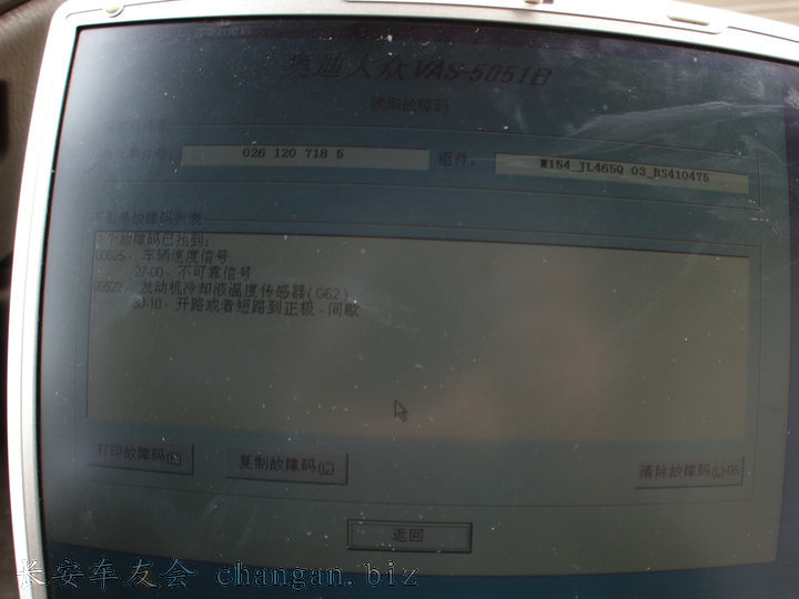

冬季油耗高,有一个原因是冷车启动时,比较耗油。我在测试中发觉水温传感器可以改造一下(我在南方。对传感器的设计要求和北方不同,北方气温低)
在发动机达到正常温度时的电脑在测试中只能达到78度。虽然正常范围内,我觉得还得让电脑校正在85度或者再高些90度,(水温正常范围是80-90度)。而这个传感器只是修正喷油脉宽的作用,不会对发动机有影响(我的理解)我在测试中原车的传感器电阻在正常温度下是350欧姆。而我换上固定电阻250欧姆,测试温度在88.5度。这样电脑对喷油脉冲进行修改数值更小些。油耗也会相应减少。
  而在冷车我换上2k电阻也能正常启动车,原车好似高于2.5K,那么我在冷车加热的时候油耗也会相应的减少。
这些有关水温传感器的修改还得进一步测试。不久我会公布测试结果。。
水温传感器有问题的话,有冷车启动困难和启动不了的现象,望有这些现象的车友检查一下冷车和热车时该传感器的电阻值
