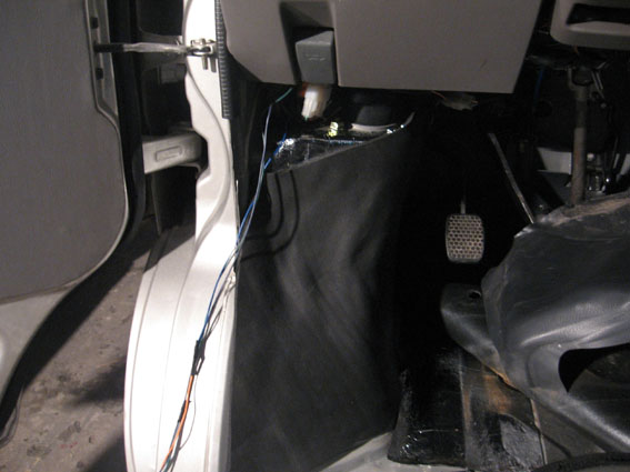

继续

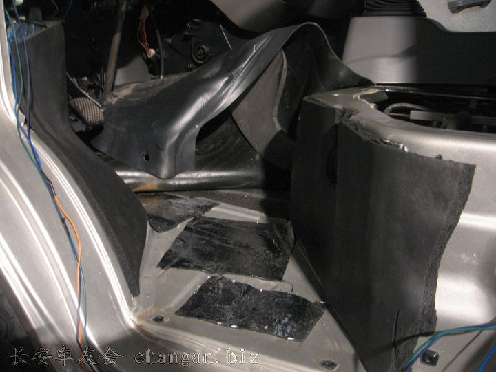

驾驶室
前悬挂弹簧处,贴厚实点
前悬挂弹簧处,贴厚实点

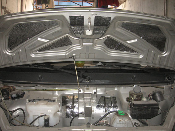

继续
前面盖子也贴上

发表于 2009-1-5 22:25:18 | 显示全部楼层
最好再用防水涂料铺一层!!!

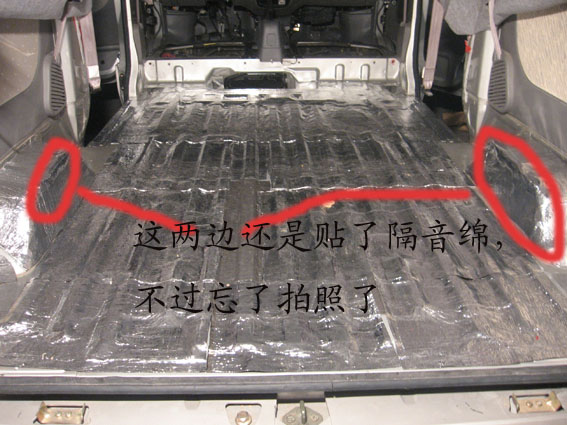

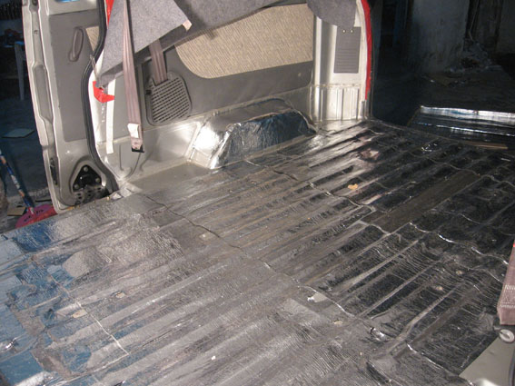

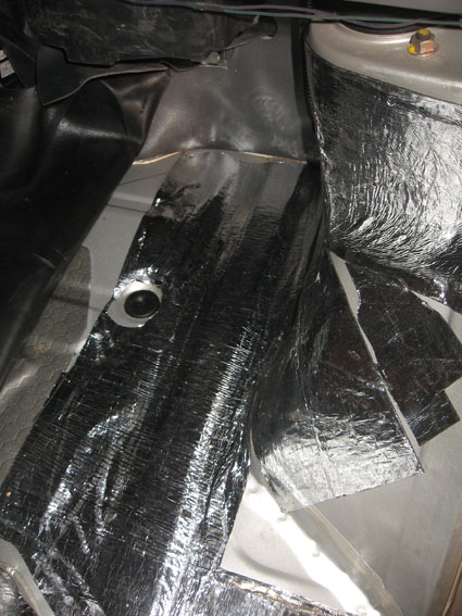

做完了
今天上午全做完了,制震垫和隔音棉各剩了一平方,出处试了一下车,还了有明显的效果,高速路躁小了不少,不过过坑坑洼洼效果不明显,460后悬挂太硬了,遗憾的是地板没有搞隔音棉,不知道有没有办法解决吸水的问题没有,还有车顶没有做,那个后空调拆不下来,全做的话应该效果会好很多
