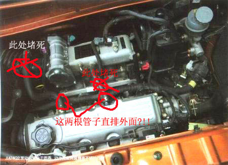

楼上朋友分析很正确,曲轴箱强制通风系统是把从活塞环缝隙漏入曲轴箱的汽油气体及机油蒸汽送入进气管,然后进入发动机燃烧,可以降低废气中的H和硫化物含量,而硫正是造成发动机积炭的重要原因,以及节气门体脏的主要原因,把那两个管子接外面向空气中直接排放那些气体,那些气体里面有大量空气,如果加一个滤清就会发现那些气体含有大量水分,是白色乳状东西,不知道大家换机油时有没有注意放出的废机油表面有些白色乳状的液体,就是那个

是这个意思么?!!!!!!!!!!!!!!!!!!!!!!11

是那样的,很简单吧,排出去的那两个管子上面装个滤清,保证气门室罩壳里面干净

上哪里去找这样小的滤清?

其实不转滤清也无所谓。那是往外排气的!!!只要把前面的那根管口朝下就行了,后面的是pvc单向阀!不排气的!!可以不用考虑!
我已经这样弄了,跑几天看看怎么样!

等待你的实验结果

为啥你的奔奔前端跟我的奔奔不一样呢?

试验结果是:确实动力有提高,但是,前端 的那个粗管子,不能直接排空,因为 加油门的时候,还是望曲轴箱里吸气!!!我又不想装小空虑,所以又装回去了....................................
