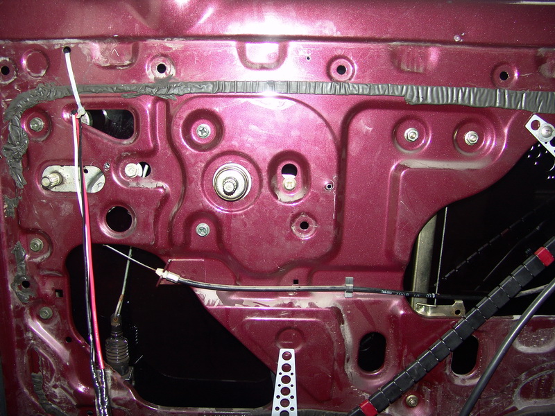

不少同学想改四门电动窗,我也是其中之一,哈哈
前门有原厂配套电摇不说了,一直觉得中门摇机是个难点——找不到合适的摇机,一个偶然的发现才晓得原来改中门一样相当简单
不说了,上图:lol

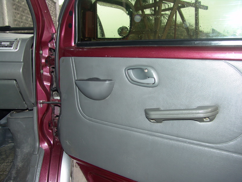

左前门
左前门
 楼主| 发表于 2008-10-20 11:58:28 | 显示全部楼层
右前门
右前门
右前门

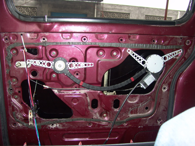

中门裸体
 楼主| 发表于 2008-10-20 12:00:52 | 显示全部楼层
这个东西叫“通用型电动窗摇机”,不拆原来的手摇机,直接套在原手摇柄处就ok,安装相当简单!

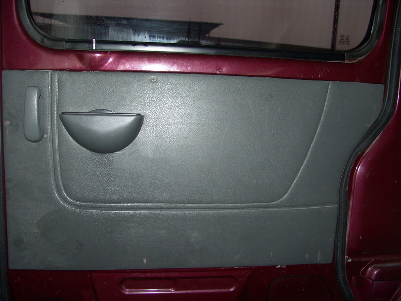

中门电摇机搞定
说明一下:买开关的时候没想到个问题,由于这个开关盒子稍微厚了那么几毫米(开门的时候撞开关),导致现在中门不能完全打开,上下人完全没有问题。
临时解决方案:我在滑轨上上了一颗螺丝,挡住中门不要撞开关,以后等这个开关坏了换一个小点的。

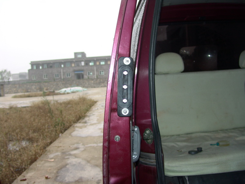

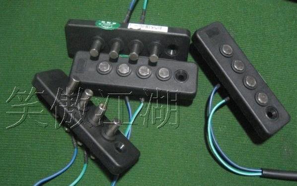

电极触点,这是浪迪的配件,所有零件就这个东西最TMD贵
中门触点
中门触点

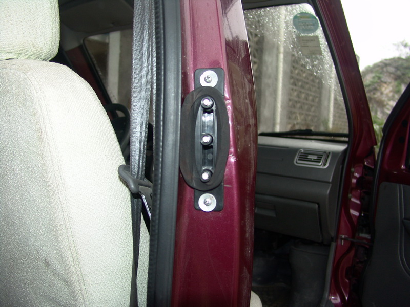

B柱触点
