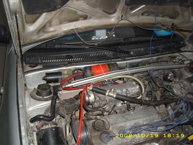

楼主: 相见恨晚
加装了的真空刹车助力器!!!

 楼主| 发表于 2008-10-21 18:37:08 | 显示全部楼层

发表于 2008-10-21 20:49:47 | 显示全部楼层
最好能把管子从哪里出来的,接到单向阀那边,出口接哪边的照片让TX们看一下,这样装起来简单多了:lol :lol :lol
是吧,这算是咱们没装过的偷懒的办法了,再有,您固定的方式是不是在放顶的地方打两个眼用螺丝上住?
建议用点内胎的皮隔离一下,省得有噪音,呵呵,
最后还是一句话——————求图~~~
发表于 2008-10-21 21:27:36 | 显示全部楼层
原帖由 相见恨晚 于 2008-10-15 10:20 发表
装上之后有点效果,刹车一点就有,分泵回位比以前好了!!!
就是上面画红圈的细部照片,能给我们看个么?
真心想改,请给个图片,谢谢
发表于 2008-10-21 21:41:46 | 显示全部楼层
可以用灭火器罐改,我以前开小货车的时候弄过,刹车力度加大了,火车的真空泵有大的,不知道星车的有没有呀,要是换个大点的泵就更爽了!
 楼主| 发表于 2008-10-21 22:57:44 | 显示全部楼层
原帖由 caresin 于 2008-10-21 20:49 发表
是吧,这算是咱们没装过的偷懒的办法了,再有,您固定的方式是不是在放顶的地方打两个眼用螺丝上住? ...
我争取这两天拍照片上图
 楼主| 发表于 2008-10-21 22:58:30 | 显示全部楼层
原帖由 caresin 于 2008-10-21 21:27 发表
真心想改,请给个图片,谢谢
这两天拍照片

发表于 2008-10-23 08:44:49 | 显示全部楼层
确实很有用途!
发表于 2008-10-23 09:26:31 | 显示全部楼层
:lol :lol 好贵哟。。。我的只花了五块钱,买了一段氧气管。。。用的车上过期的灭火器瓶。。。熄火至少比以前多3--4脚刹车
