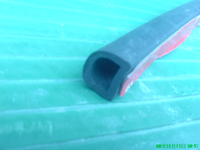

关心前门进风、进水的来看一下,带3M的D密封条。

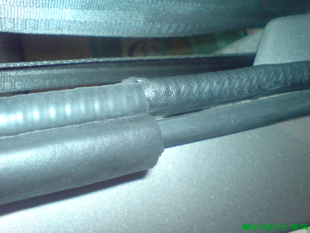

跟着门封位贴上一圈

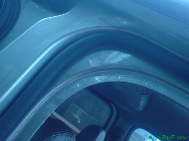

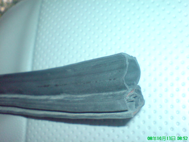

这是中门的密封条,1分为2,可做两个前门。

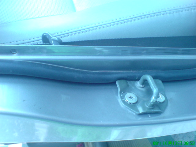

装好密封条

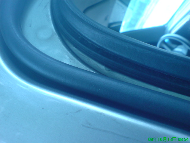

对比一下,

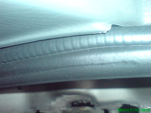

装好了
