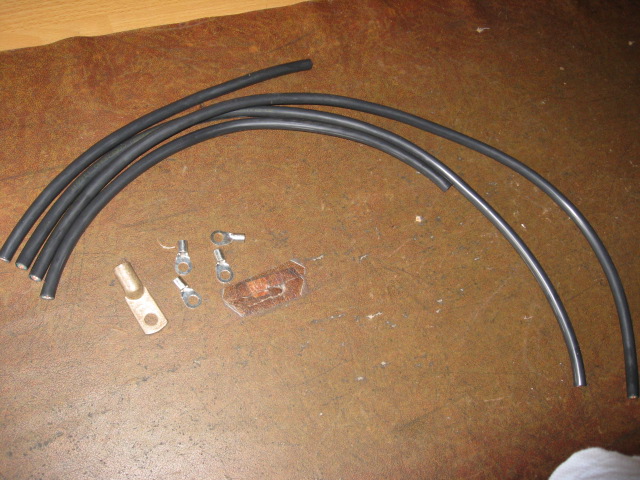

帮朋友做加强地线

 楼主| 发表于 2008-9-23 13:58:43 | 显示全部楼层
原帖由 发烧友 于 2008-9-23 10:42 发表
爱车兄弟:你看这尺寸是不是和你的差不多
负对地长度35cm
负对发动机外壳长度45cm
负对发电机外壳长度80cm
负对起动机外壳长度70cm
比对一下你车的尺寸,我每条都大约预留5cm左右的长度的,:good:
你把你的联系方式通过站内信发给我吧.我明天给你发.:lol

呵呵.交货啦.
下料
下料

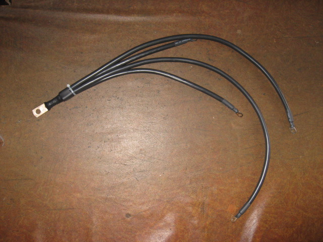

 楼主| 发表于 2008-9-23 19:38:39 | 显示全部楼层
完成.明天发.:victory:
