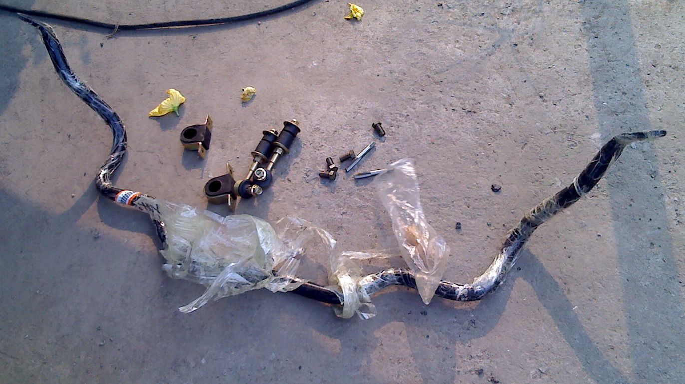

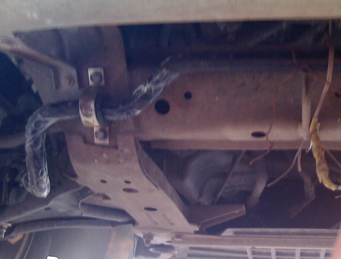

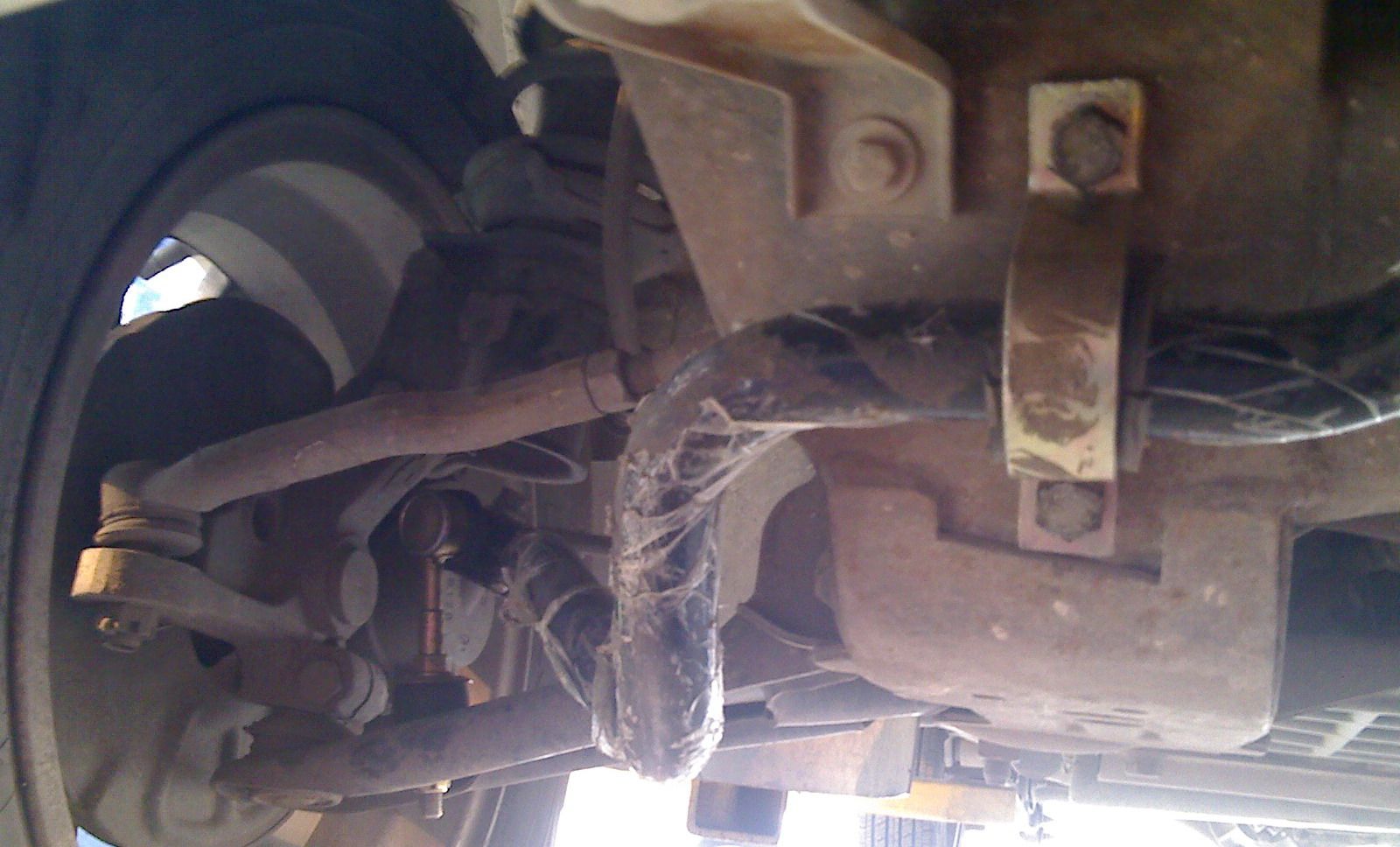

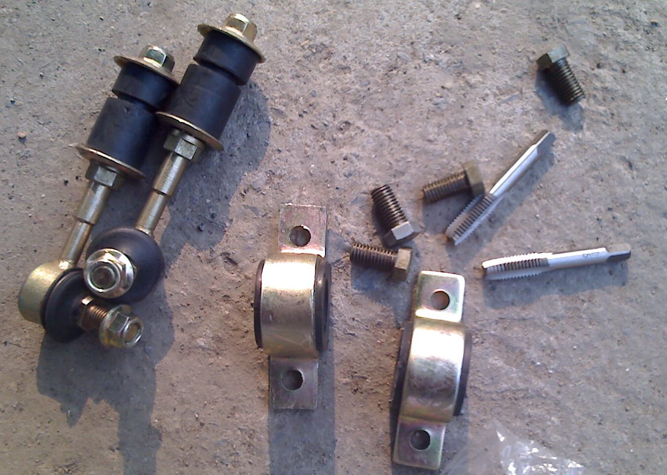

下午开工,按其他兄弟的作业准备了四条10mm长30mm的螺栓、一套10mm的丝锥、电钻、10.5mm的转头等东西,然后找了个修理店。修理师傅建议直接去买细丝的螺栓,我去买了四条,但还不能用,底盘上的丝孔既不是普通的粗丝也不是普通的细丝,最后师傅直接用10mm的粗丝螺栓拧上去,没有一点问题,下次其他兄弟不用再买丝锥了。
 楼主| 发表于 2008-9-3 20:43:43 | 显示全部楼层

原帖由 a13903720371 于 2008-9-3 20:33 发表
下午开工,按其他兄弟的作业准备了四条10mm长30mm的螺栓、一套10mm的、电钻、10.5mm的转头等东西,然后找了个修理店。修理师傅建议直接去买细丝的螺栓,我去买了四条,但还不能用,底盘上的丝孔既不是普通的粗丝 ...
不是粗丝啊,你这样把内部的丝道全破坏掉了啊!  最直接的是找到合适的螺丝,实在不行应该先用
丝锥改好后再上粗丝 。。。。。。。
不过还好那地方拧上去 的话 一般不用再动的,拆装下支臂 单把稳定杆上的小球头取下即可
 楼主| 发表于 2008-9-3 21:39:07 | 显示全部楼层
东西

 楼主| 发表于 2008-9-3 22:02:42 | 显示全部楼层
小东西

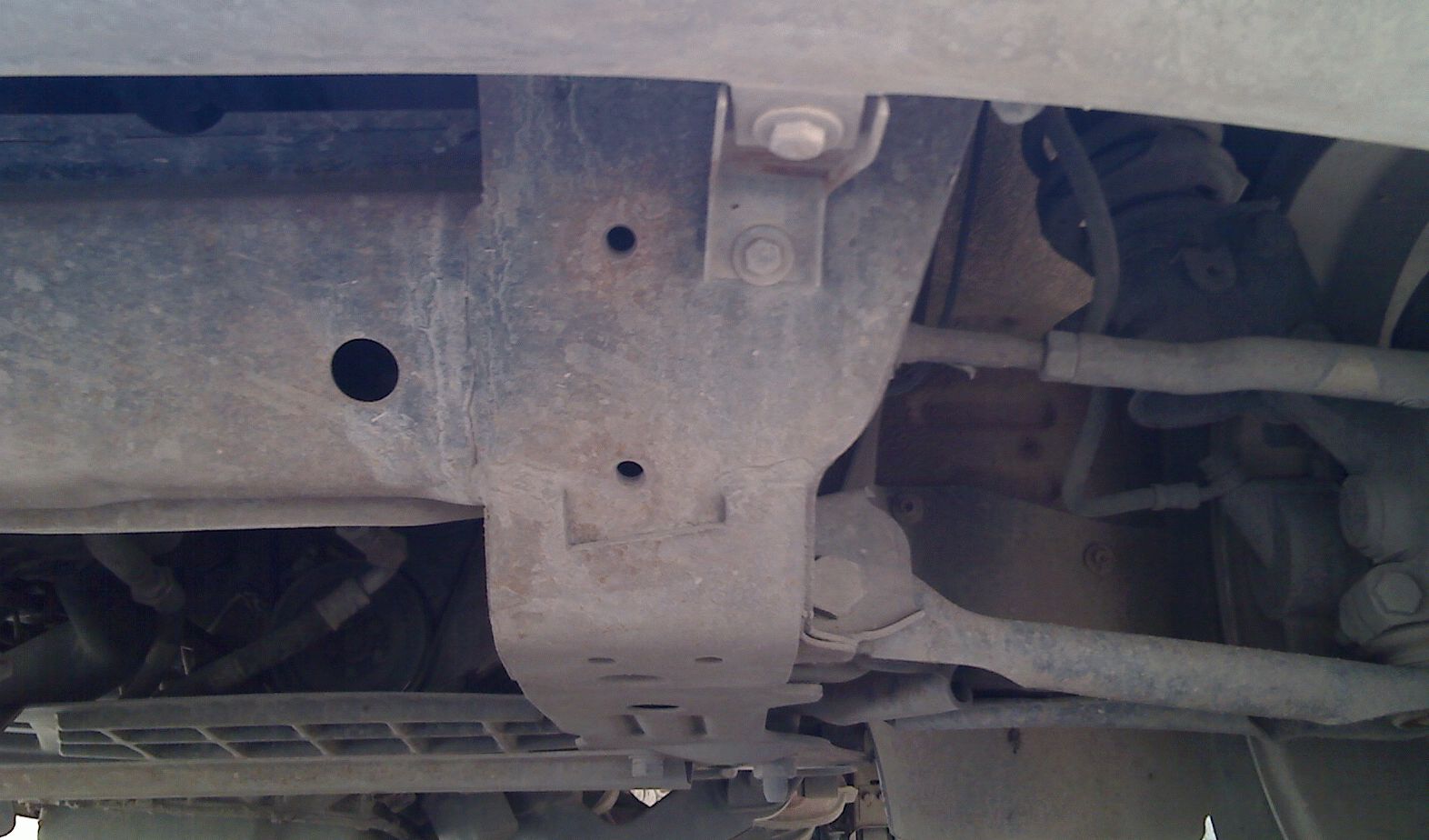

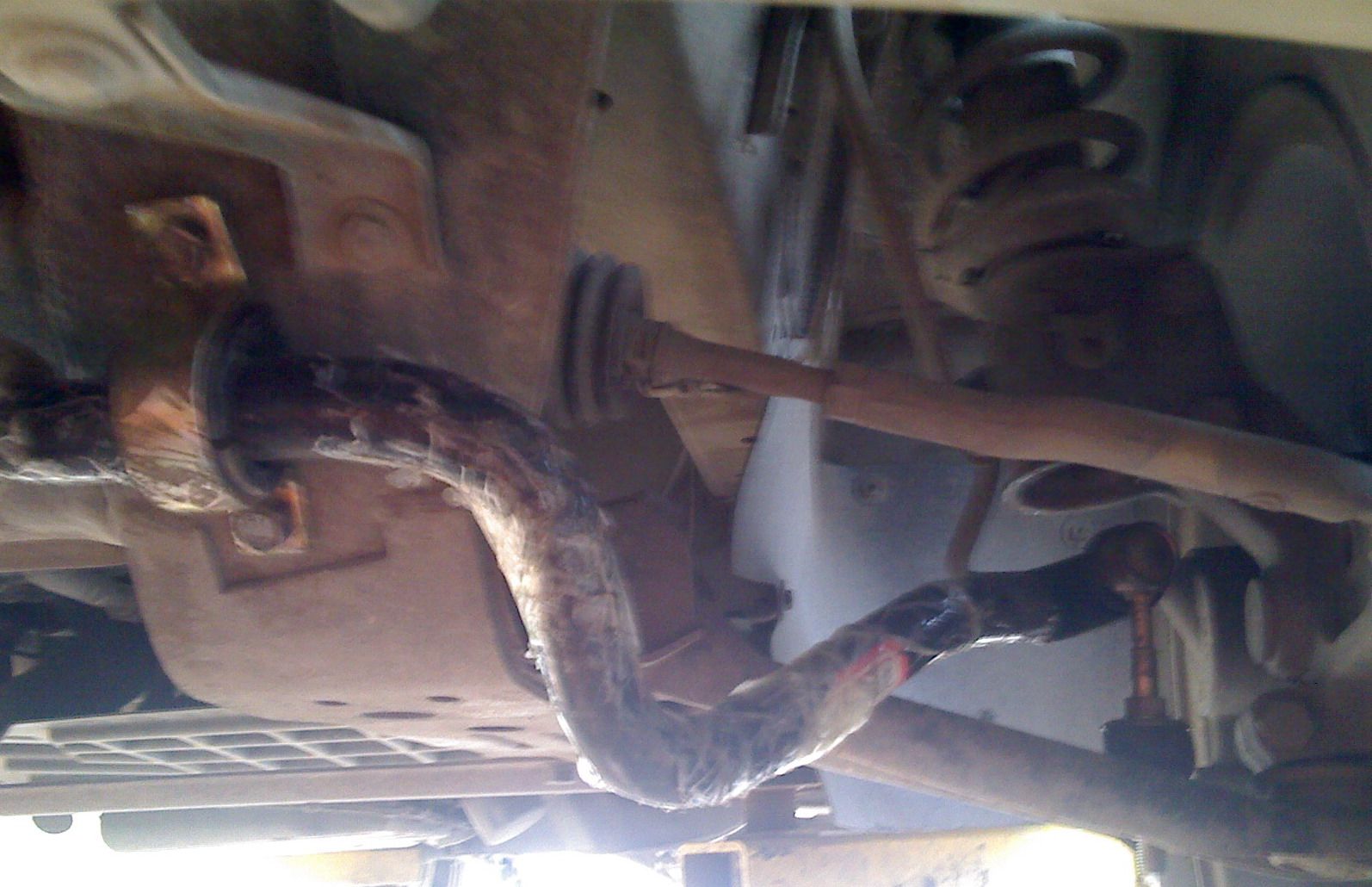

 楼主| 发表于 2008-9-3 22:04:13 | 显示全部楼层
安装好后
