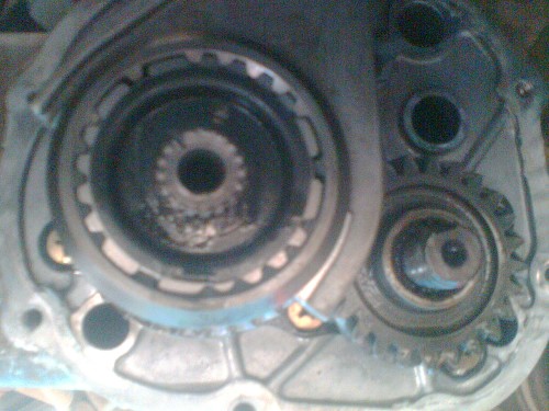

原帖由 合肥银奔 于 2008-8-29 00:15 发表 长安老是比别人慢1拍,到现在才来改正。07款变速箱异响我估计就是5档的“哨声”,这种现象估计是设计上问题,应该每个车都有,换个小配件就能解决,至于1、2档起步慢,那是齿轮比问题,设计上缺陷,没办法改,要改就 ...
听别个说不是舍不得,好像那个变速器羊羊和奔奔都是青山那个厂出的,别个说是长安那些人非要搞点什么技术改革撒,要弄点什么他们的东西出来哟,把那个齿数比改老...所以..............
发表于 2008-8-29 14:52:28 | 显示全部楼层
原帖由 树袋熊 于 2008-8-28 21:23 发表 宝宝你好,我的车子是4,5档有口哨声,从买了车就有,一年多了。你说的换配件是换整个变速箱,还是把变速箱拆开换里面的东西?说实话如果要把变速箱解体换里面的配件,那就算了,为了这个声音拆变速箱我很心疼。谢 ...
我来回答提问:不用大拆变速箱的,就是把车车升起,坼开一小盖,就可以挽了。动作快的一个钟吧。不过4s可能没有专用工具拆一小销。会拆下电池才能施工,会久点。我都拆了两回了。因原来只能换07款的原因,没能解决。现在开始能换08款的了。大家就快去吧。
发表于 2008-8-29 16:20:16 | 显示全部楼层
谢谢宝宝和yaocf!请问yaocf这个改动对变速箱损伤不是很大吧? 呵呵,穷人卖车,感觉象宝贝一样,见谅! 另外:欢迎宝宝归来,虽然我是个超级潜水者,不过论坛还是天天关注的。

原帖由 树袋熊 于 2008-8-29 16:20 发表 谢谢宝宝和yaocf!请问yaocf这个改动对变速箱损伤不是很大吧?呵呵,穷人卖车,感觉象宝贝一样,见谅! 另外:欢迎宝宝归来,虽然我是个超级潜水者,不过论坛还是天天关注的。
如果4s手工好的话。一点痕迹都没有。但是总会留下点密封胶的痕迹
