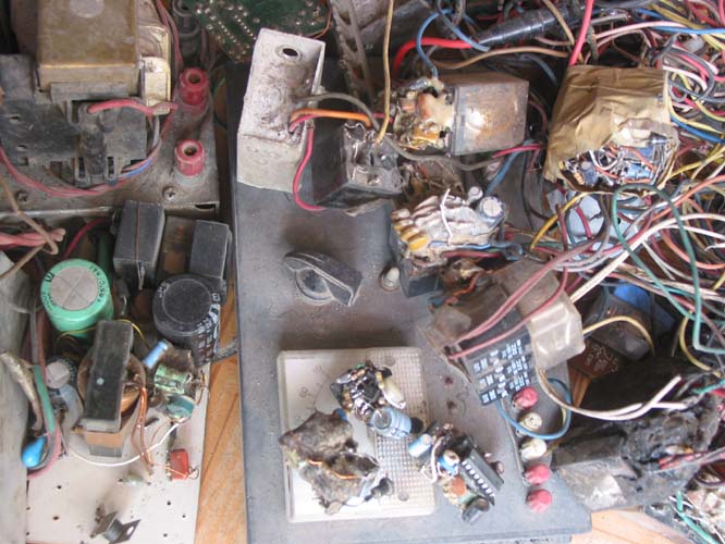

动手能力强的,自己搭电路再灌封;(图为本人的一些待封半成品),能力稍差的,买印板自制,再差的去卖块现成的扩音板或用车音响改.懒得改的直接弄个成品扩机装上.

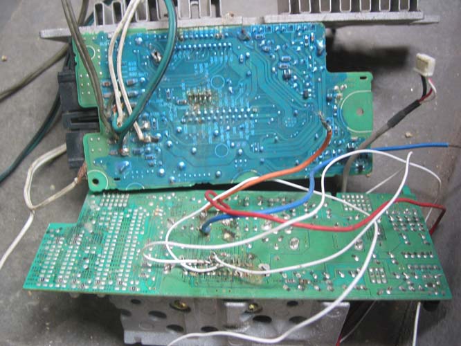

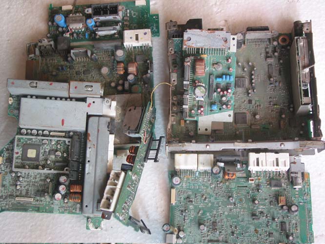

还有个办法,用进口车机的音响功放部分改.下图为功放部分
 楼主| 发表于 2008-10-3 11:11:01 | 显示全部楼层
喇叭部分要求不高的用号筒喇叭(指向性好),要求音质好的用大音箱(频带宽但指向性不好、效率低).

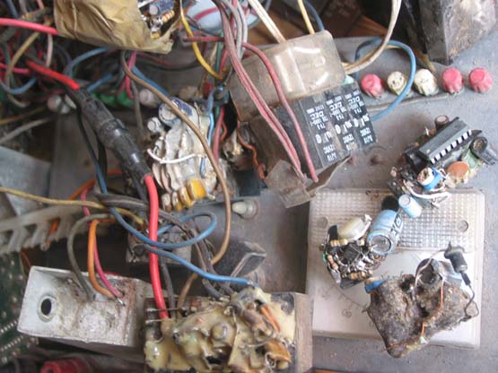

我虽说动手能力强还是倾于用进口机半成品功放,下为接线实图,板上有标识,照接即可(功放要加散热器),完工后就成扩机了
