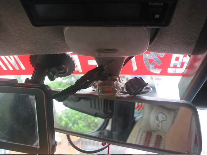

牛不敢当,但要发烧得有道理才行.有些手足替我的电瓶及线路担心.其实只要不是很差的电池,完全无影响.很多设备都是备用的,整车耗电与一般车一样.车上接插件由30年的资深技师处理且严格另设了十多个可靠的保险,不过,本着预防万一的宗旨还是配备了灭火器.
 楼主| 发表于 2008-10-9 10:47:49 | 显示全部楼层
还有电压监测(见后视镜中部),外加的电子设备重载低于10.8v轻载低于11.5v即报警断电
 楼主| 发表于 2008-10-9 10:49:28 | 显示全部楼层
目的保证电池还有余电供车起动:lol
