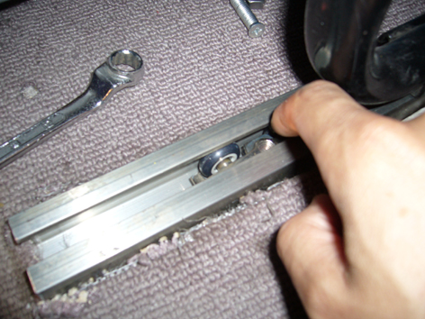

槽钢、滑块、销定位,槽钢配作车厢地板上原孔位尺寸。
这么清楚的PP,要是还看不明白,建议找个会搞的钳工朋友来看一下,就0K!

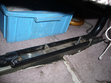

发全图
我拆

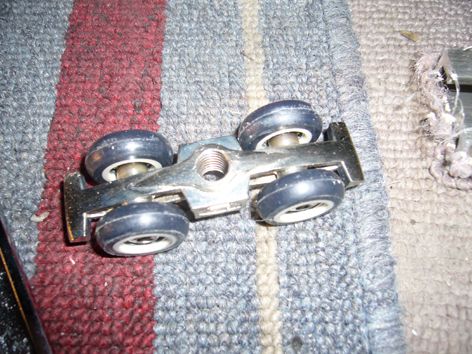

发全图
前面是滑轮
 楼主| 发表于 2008-6-6 22:22:24 | 显示全部楼层
发全图
滑轮和轨道是家里吊门用的,装潢市场很多

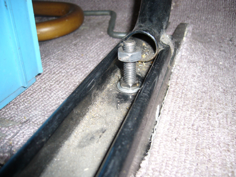

后固定脚
 楼主| 发表于 2008-6-6 22:26:36 | 显示全部楼层
发全图
注意后固定脚的螺丝长一点要2个螺冒固定,实践说明只要拧紧后固定滑脚后不用插销也可以

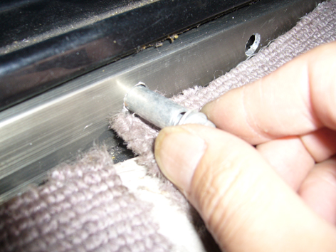

发全图
固定插销

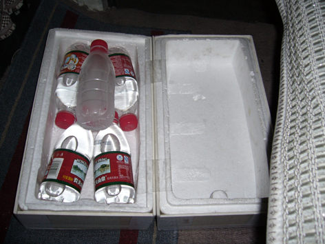

发全图
哈哈,自己做的保温箱
