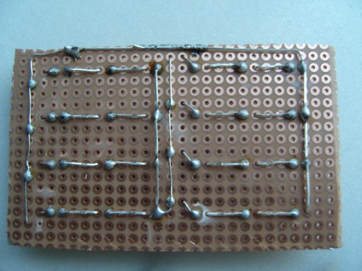

 楼主| 发表于 2008-5-24 11:55:17 | 显示全部楼层
做的阅读灯电路板
总共花费万用电路板一块3.5米  白超高亮LED50个12.5米,电阻1米(这东西太便宜了,一米不少呢)

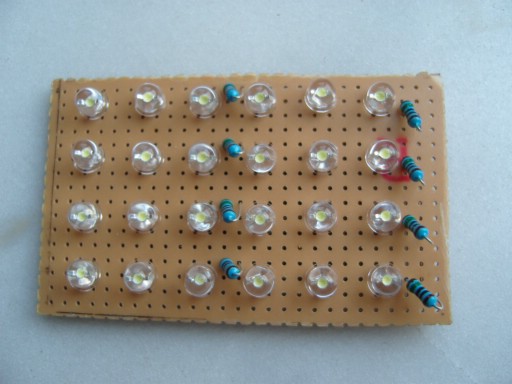

 楼主| 发表于 2008-5-24 11:59:38 | 显示全部楼层
前阅读灯电路板
这次LED买少了,前面不够用了,呵呵,也没时间再去买,才用了21个,但效果很不错了,我这次帮朋友又做了个,用了27个头,更爽
