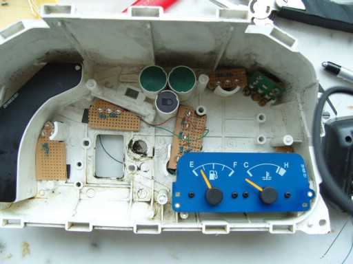

今天DIY的蓝色LED仪表灯和烟灰缸夜间灯(大量图片)

仪表LED是怎么弄的,挺有档次感,现在这个挺流行的
 楼主| 发表于 2008-5-23 21:26:45 | 显示全部楼层
原帖由 小小八宝粥 于 2008-5-23 21:21 发表 仪表LED是怎么弄的,挺有档次感,现在这个挺流行的
本来想换成3个颜色的,0到80用白的,80到120用黄的,过120用红的,可我的表打开才发现表盘的本色就是绿的,那就没办法了,同样换蓝的,呵呵,本来想弄一圈,然后隔开分几个颜色,一看这样就马马乎乎先用着

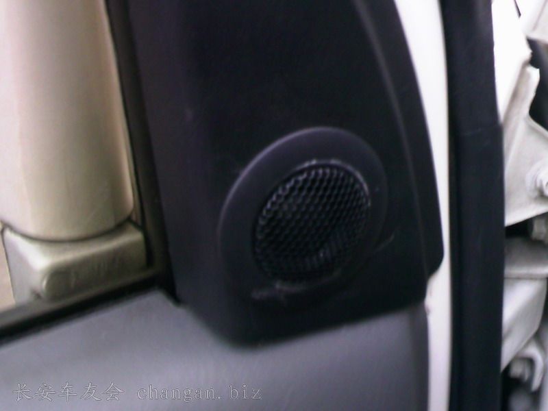

发表于 2008-5-23 21:28:27 | 显示全部楼层
高音头放这里看着档次显的高点

发表于 2008-5-23 21:53:17 | 显示全部楼层
led灯仪表里面的接线如何走?是否可以从原来仪表灯灯泡处拉线?
 楼主| 发表于 2008-5-23 22:02:52 | 显示全部楼层
原来的灯座的灯泡就是两长丝绕在上面的,把原来的灯拆了,LED的线直接接灯座上就可以了,电阻我现在串了200的,是串3个管子加200欧姆的电阻,不然烧管子了换很麻烦,这样放心点,亮度也够用了,还不晃眼,我的阅读灯才串100欧姆,够亮就是怕烧,呵呵,但阅读灯换容易,不怕

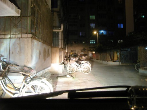

发表于 2008-5-23 22:35:29 | 显示全部楼层
不错不错,但是我不会装氙气灯
