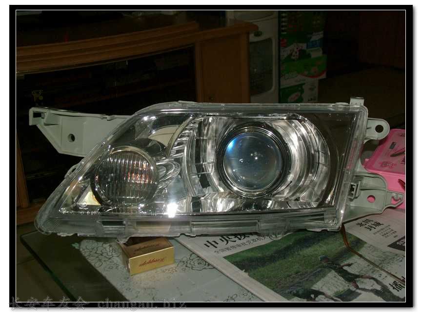

 楼主| 发表于 2008-5-23 21:04:29 | 显示全部楼层
 楼主| 发表于 2008-5-23 21:08:06 | 显示全部楼层

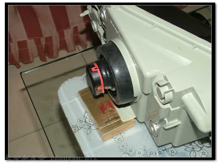

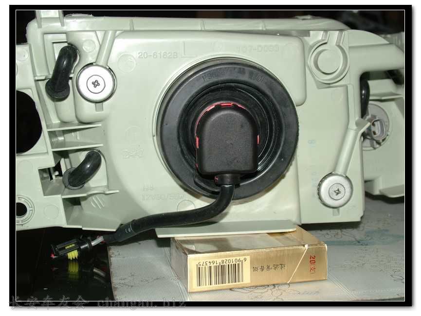

接下来就是
解决变光线和安定器的固定,还有后面密封问题了!因为海1是D2S接口所以灯泡后屁股比较大,想了很多办法,最后经过对原来后橡胶盖的仔细琢磨,利用它完成了这个问题.

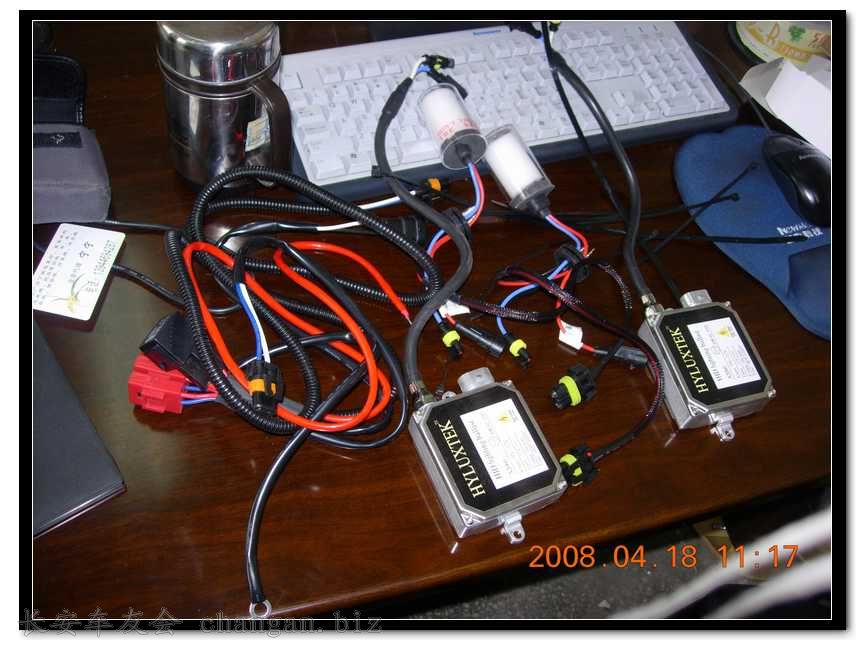

 楼主| 发表于 2008-5-23 21:17:46 | 显示全部楼层
采用海蓝星安定和雪莱特灯泡
选择了45W的4300K的氙气灯! 都楼下试了下亮度,一只都比原车两只灯的亮度要高!真的太亮了!

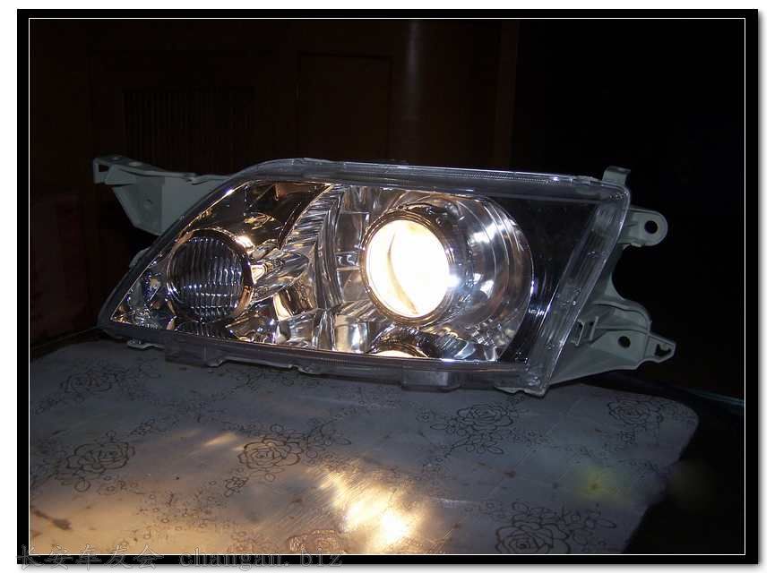

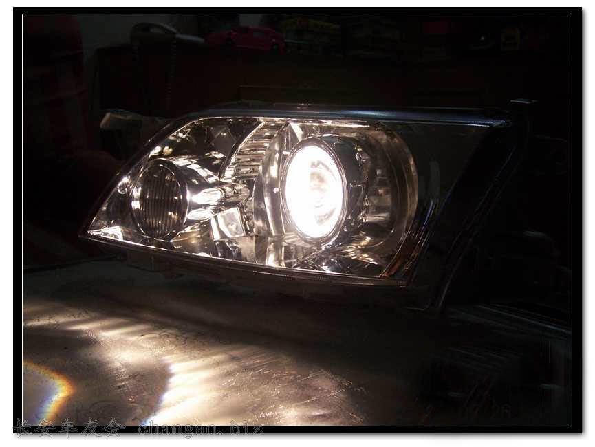

 楼主| 发表于 2008-5-26 03:59:42 | 显示全部楼层
最终完工的样子
点灯测试
