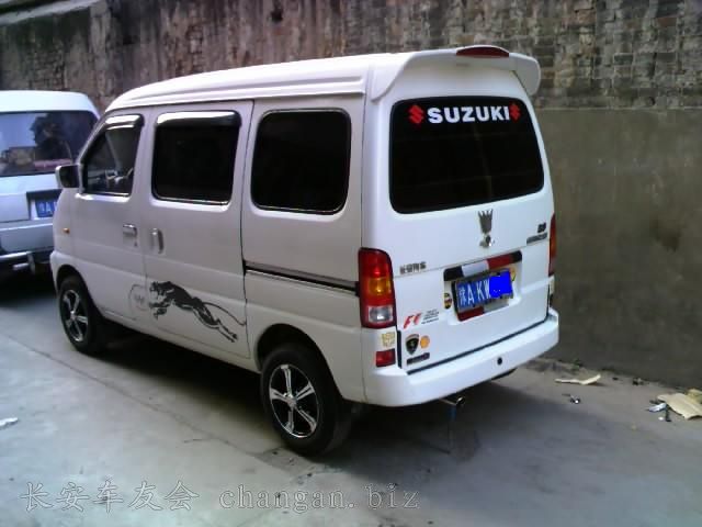

车车大半年来改装汇总,PP很多

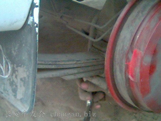

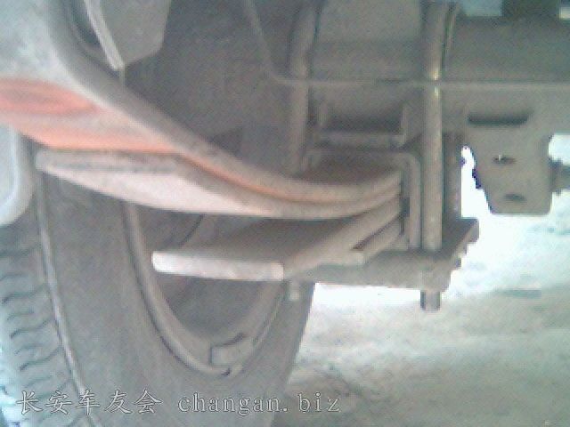

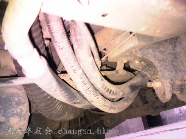

减振太硬拆了一条钢板
0109_105052.jpg 0109_105118.jpg 拆的是从上往下第二条

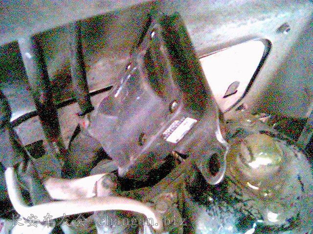

再来动力方面的
0102_032116.jpg 换的电火线圈

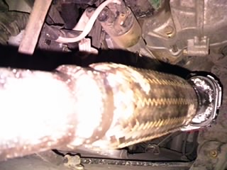

 楼主| 发表于 2008-4-22 01:21:53 | 显示全部楼层

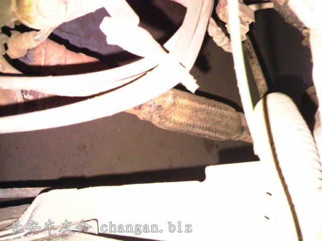

排气软节,在高速时对噪音和共振贡献明显

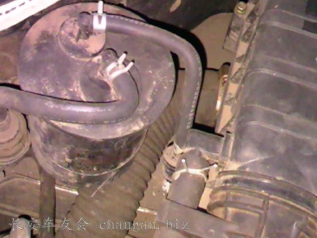

进气改到车头,干净多了,对动力没有影响

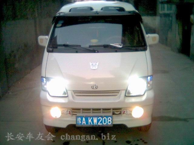

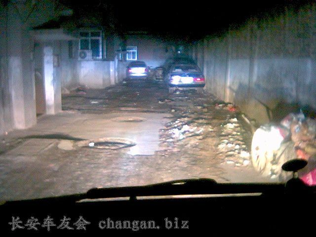

再说灯光
1213_170142.jpg 最开始只改了大灯
 楼主| 发表于 2008-4-22 01:28:17 | 显示全部楼层
后来发现黄金光的HID效果不错,把雾灯也改了
 楼主| 发表于 2008-4-22 01:30:23 | 显示全部楼层

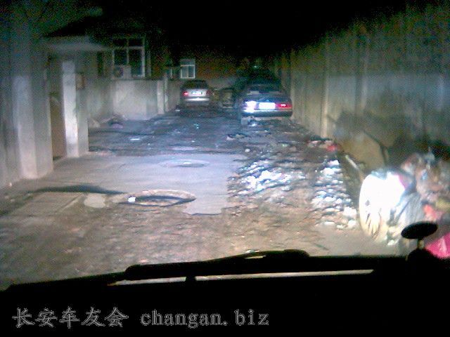

6000K的H4大灯加3000K的黄金光雾灯,决配,任何道路条件下照射效果一流

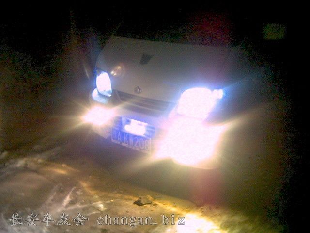

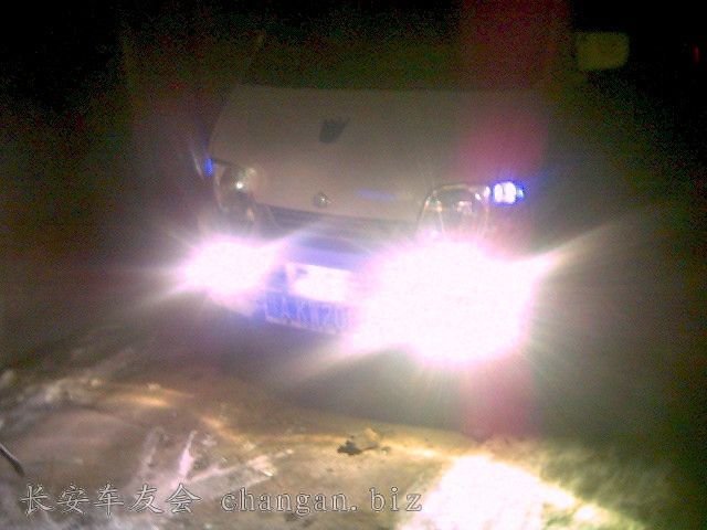

 楼主| 发表于 2008-4-22 01:31:08 | 显示全部楼层
