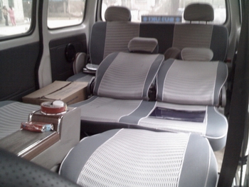

DIY :自己动手改装星星的中座! 上pp,请指教!!!

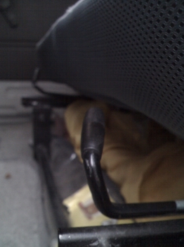

讲一下导轨多少钱?总共花了多少米吧?我也想改啊!导轨的特写照也上一张嘛!图片太小啊!:lol :lol

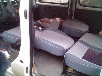

改装后还有一个最大的好处!
前座(去掉头枕)、中座可以放平了!!!
躺直睡觉相当舒服!!!
总算上完了!!!太麻烦了!

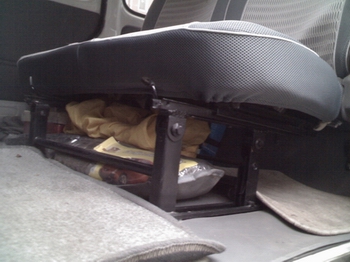

金杯海狮面包车前座驾驶位导轨两套共计70元。(只用带卡曹的那一半)
座椅切割、电焊加工费共计60元。
导轨特写当时忘记拍特写了!不好意思!!!

我的车是6371 RGK  ,不知道星光是否能改,只要是中座能放倒都可以改!
前座前移,中座后移就可以达到这种效果!!
中座最低可以放平搭到后座上!!!

顶老乡 我的也改了跟你的效果一样,但没你这个用着方便.我的是用角铁自制的划道.
