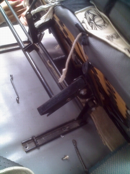

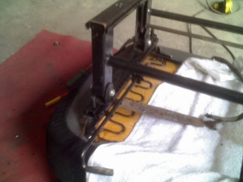

DIY :1。先是把座拆掉
 楼主| 发表于 2008-4-12 22:55:47 | 显示全部楼层

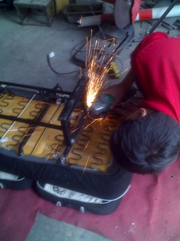

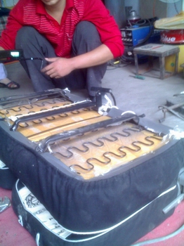

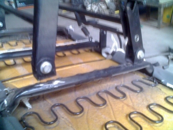

2. 把座倒放,将支架与座切割开!
 楼主| 发表于 2008-4-12 22:57:58 | 显示全部楼层

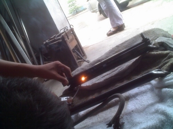

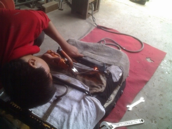

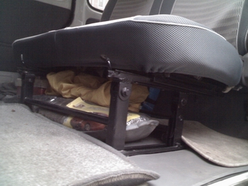

3。将两个带卡曹的滑轨分别焊接到座与支架之间
 楼主| 发表于 2008-4-12 23:00:01 | 显示全部楼层
焊接时一定要多垫些潮湿的毛巾,防止把座烧坏!!

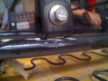

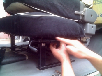

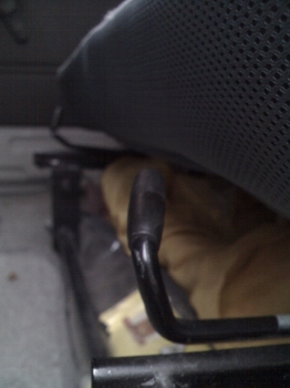

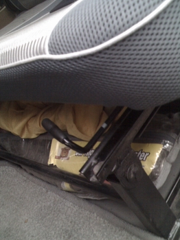

 楼主| 发表于 2008-4-12 23:05:25 | 显示全部楼层

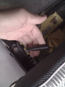

焊接好,喷上褐色自喷漆,晾干后把座装车!!!
扳手同时上搬,能向前或向后滑动座位!

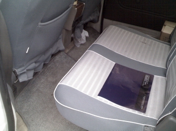

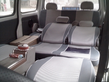

 楼主| 发表于 2008-4-12 23:09:22 | 显示全部楼层

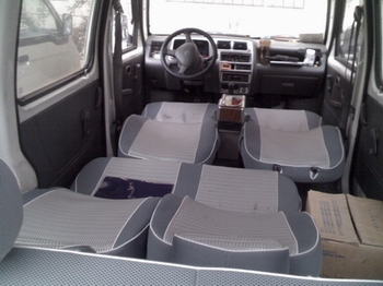

座位向前、向后滑动最大、最小间距!改装之后,妈妈坐车时,觉得腿部很宽敞!!!
我很是得意!!

 楼主| 发表于 2008-4-12 23:21:20 | 显示全部楼层
改装后最大好处还有!!
前座(去掉头枕)、中座可以放平!!!
