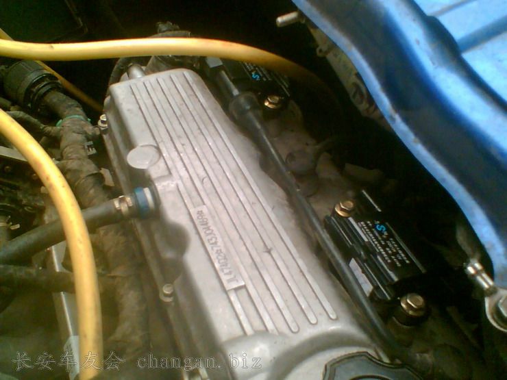

来啦....加强点火线圈装好啦!!!

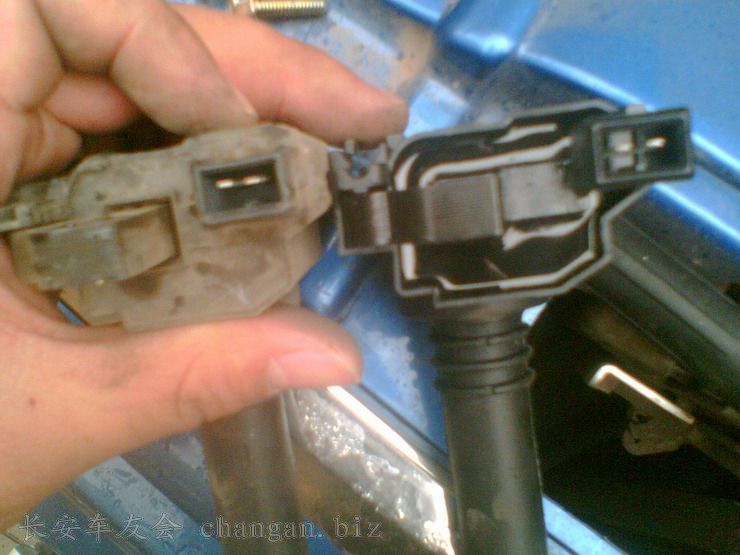

用手机照的,不清楚,大家凑和一下了.个人肉眼比较;加强的要比原厂的宽5MM左右,但是我原来的是贵州的......如果用同厂的比一下会更好一点吧.

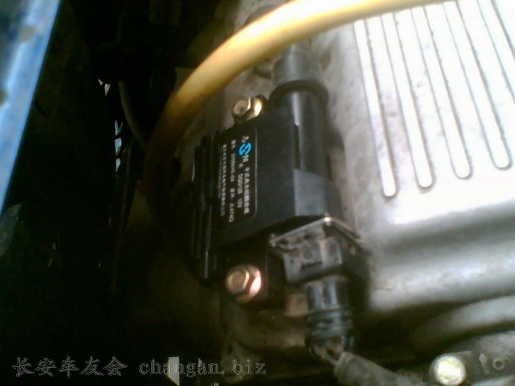

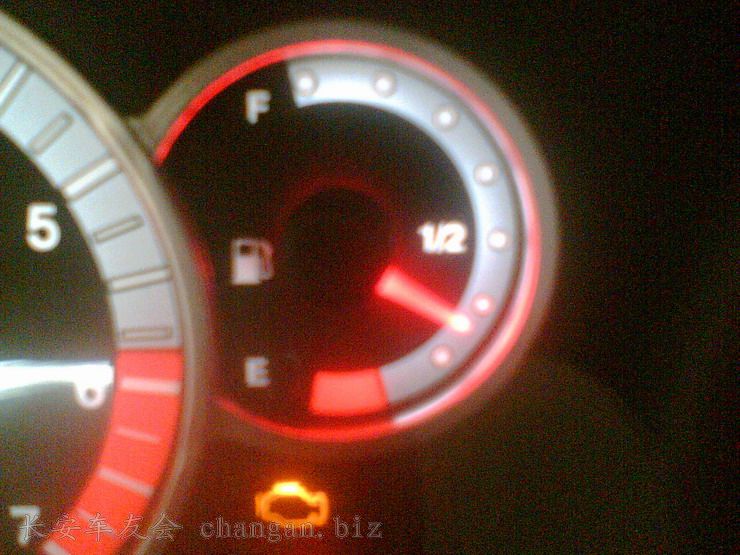

记一下还有多少油;按往时,开到红线可以跑100公里左右;这回 Image(271).JPG 看看能多跑多少了.

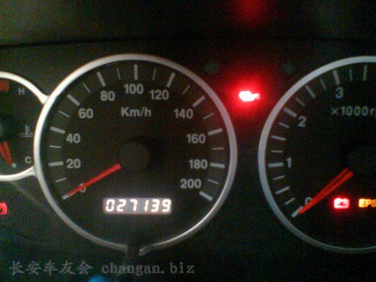

发表于 2008-4-12 13:18:51 | 显示全部楼层
把电池一极取下3秒后再接上,就不会有这样的情况了!
 楼主| 发表于 2008-4-12 13:19:29 | 显示全部楼层
取了电瓶负极,2分钟后装回;再起动,OK了!:建议:装时最好先取下负极.........1档起步,很轻松;2档起步,也很轻松........开空调试试~~~直接2档起步,居然.....比较轻松(待续)...........................下一步再看看油耗怎么样吧!
