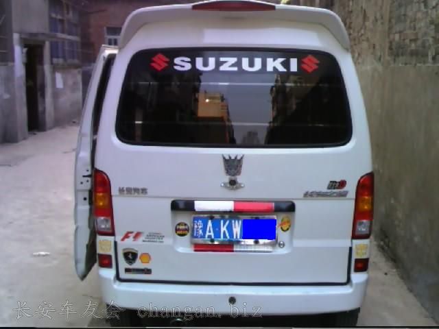

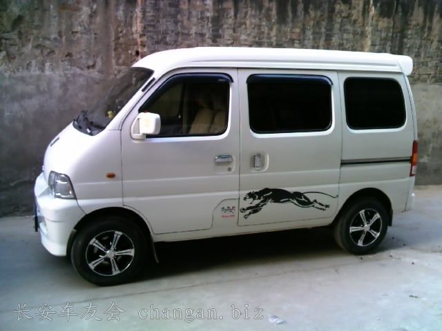

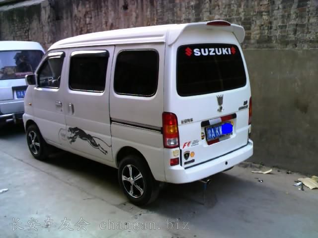

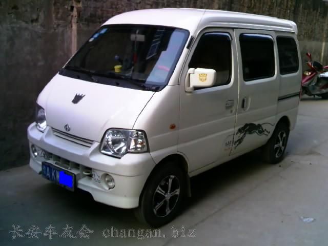

同学的公车今天去打蜡抛光,我也跟着占了个光,打车买回来这还是大姑娘上轿头一遭,

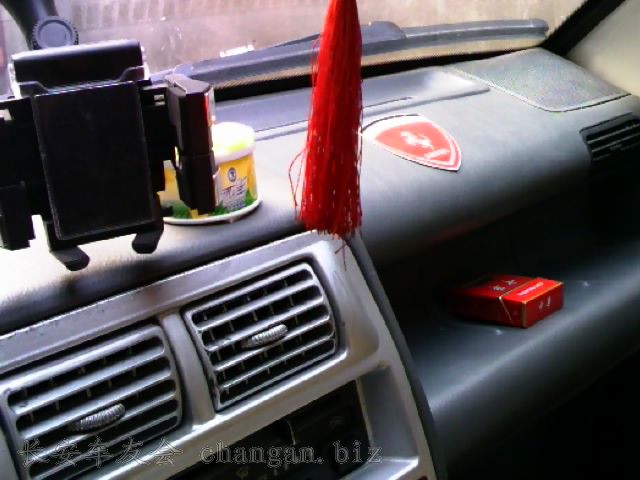

内饰也清洗了一番
