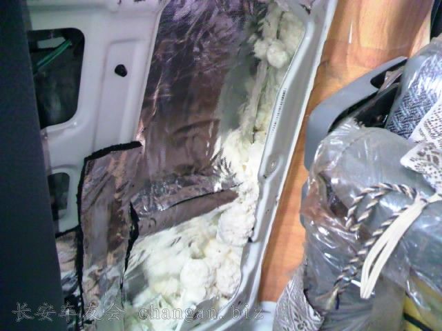

地板就不加强了,第一次就作了止震板加两层隔音面,效果比较好,专门找朋友一样的车试了,我的跑八十和他的跑四十噪音差不多,跑110跟他没做隔音的跑八九十一样.个人感觉非常好.下星期做底盘装甲联系好了一家包工包料300米

买了两罐发泡胶
 楼主| 发表于 2008-3-27 13:28:07 | 显示全部楼层

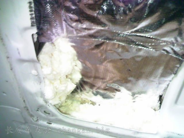

这里是个漏风的大户,堵了它,发炮胶的硬度也不高,不会对维修造成影响.

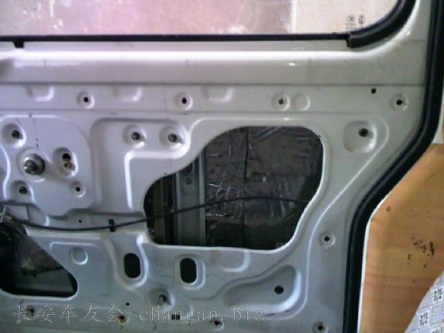

中门搞了三层,再多就挡玻璃了

后排的洞也都填了,作完从外敲车体的声音感觉象实的.也不象以前一按就能按个坑.

止震板八张,用在地板,隔音棉带铝铂的15米,发泡胶两罐,经实践三罐比较好,共记700元
发表于 2008-3-27 20:02:31 | 显示全部楼层
感觉用发泡剂不是很理想。用在门上,下雨天会积水。排水不畅。不知楼主有没有考虑到这点?
