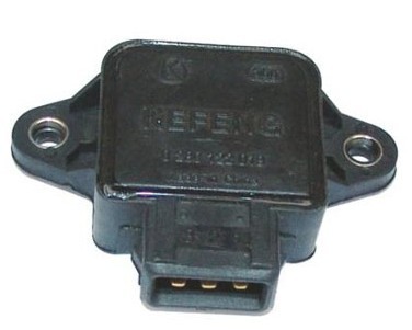

我的前面出现跑完高速后怠速降不下来,在1000转-2000转+,发动机无故障码,清洗完节气门,大脚加油熄火,只能怠速行驶,更换节气门位置传感器65米,故障几天后仍然出现,电脑检测小油门1000转时节气门未打开,无故障码,考虑是节气门位置传感器仍有问题(外面新买的配件无保修,等于白扔了65米)。到4S再次更换节气门位置传感器140米(虽然价格是外面的2倍多,但是保修半年一万公里,还是非常好的),基本正常,偶尔怠速高,再到4S更换怠速马达180米,故障排除。:love: :good: 希望论坛能做些这种故障的总结帖置顶,作为资料方便群众。:love: 一些小故障都很有代表性。

节气门位置传感器
节气门位置传感器
