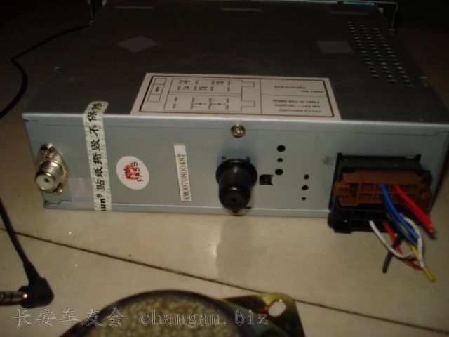

3.原长安天线插头与森本机头插孔不配没关系,自己去电子配件商店买个插头,并接在原车天线的缆线上,
   原来那个也不用扔掉,留在上面,用胶带缠好就行。可能以后再换机头时还有用。

回"CMK"话题:原车的插头都适用,实在简单了 以上我说错了点,有两个接线不对,分别是记忆线和电源线,要对调一下.或者直接把原车出来的线头剪了,和森本的机头后面线对接上.这要多看看说明书. 回"tomyling77211"话题:等于零!!!不换喇叭没有意义。而且这个机头声音开大了也是要声音失真的。而且用一段时间会出现声音不稳定。 嘿,这个我已做到了,去换了"天籁"的喇叭,型号是TL-A5009,说是什么同轴喇叭,前后门全装上了,效果真的不错,价钱还实惠,四个喇叭花费240元.比网上单买要贵一些,我看了,在淘宝网上一对此款喇叭送到手只要85元.两对也就是170元.当然,如果自已动手能力强,也可以自已换喇叭,我看了换的过程,也不算复杂,先拆门,主要是后门398的奔奔没有线,只好重新走线,也不复杂,很简单.可能最复杂的要算是拆门了,怕把什么弄坏.

原车的收音头接口,不能对接呀!
原车的收音头接口,不能对接呀!

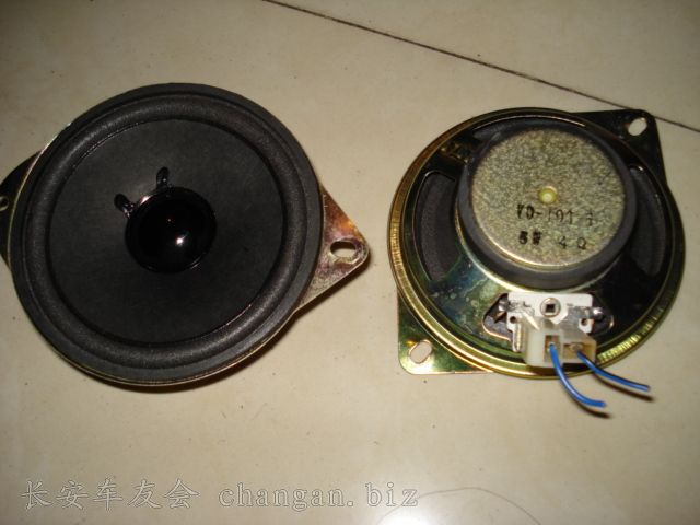

原车的喇叭,真是小呀
原车的喇叭,真是小呀
再看看,才5W.只能听听收音机.
再看看,才5W.只能听听收音机.

到汽配城找个修汽车音响的,买个天线头,把线掐了接上就OK了.我在修音响的店里淘了个旧的,别人的老尼桑改音响换下来的收音机天线头,给了5块钱.
