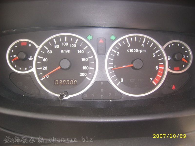

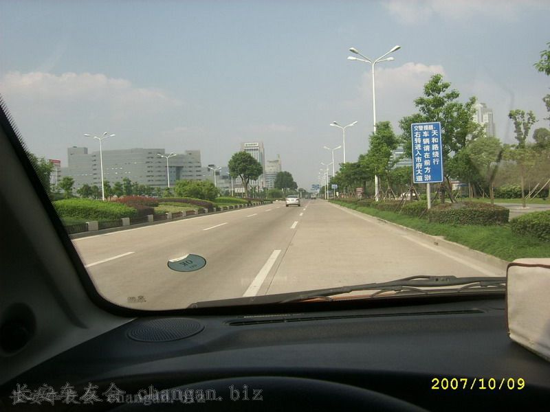

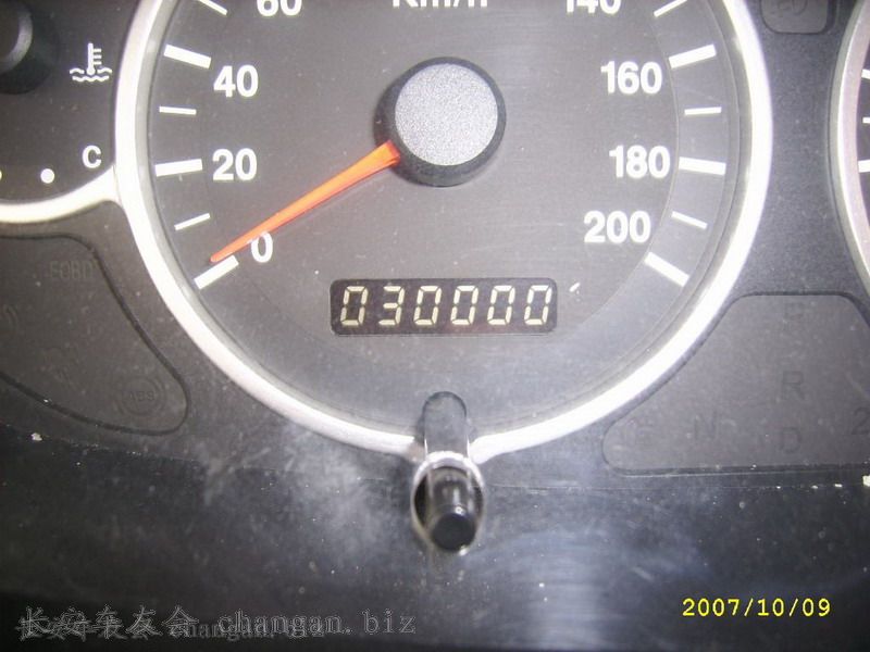

去年圣诞节拿到车,一下子快十个月了.总共跑了30000KM,日行100KM,,在这么多奔奔车里,我想我也算是开得比较猛了.以市区环线为主(如图),平均油耗约为7-7.5/百公里,打开调就要8-9/百公里,在这个1.3的车子里,也算是一只小油老虎了.

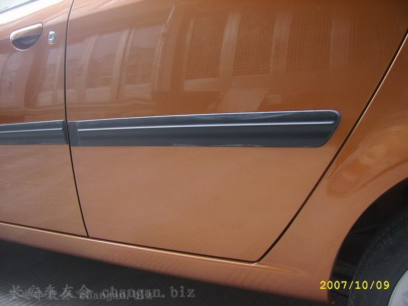

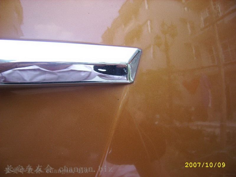

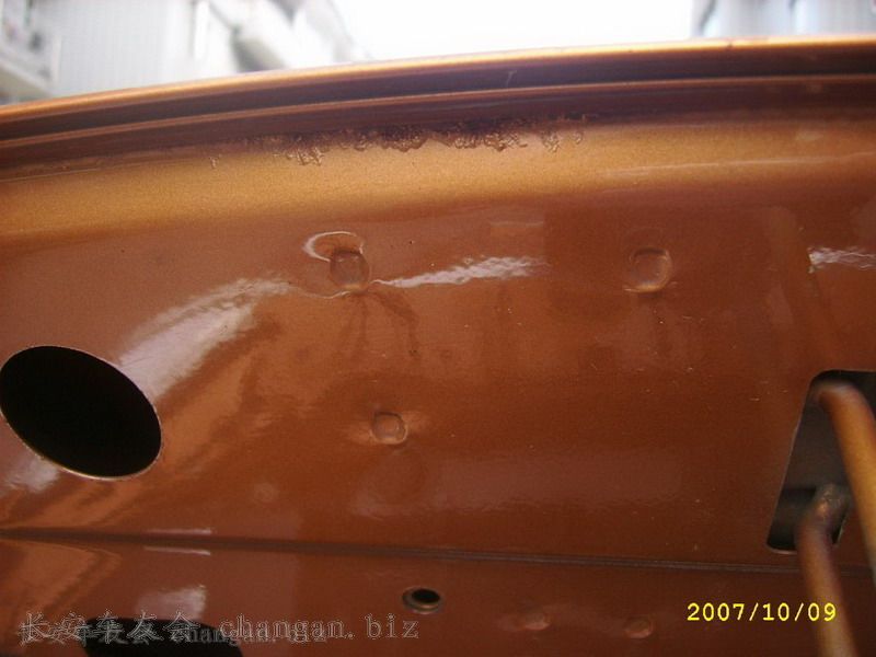

不过油漆做的实在是差了点(如图),交涉后4S答应重做,只是最近一直没空,等有时间再做了.还有4S的机油价格我总是觉得太黑,这种机油在家乐福超市只要95,4S160,太悬殊了点.

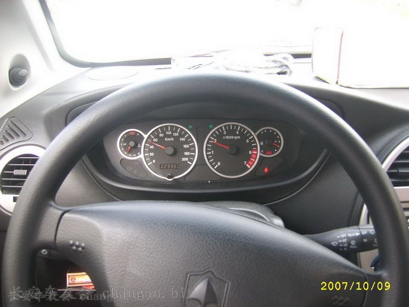

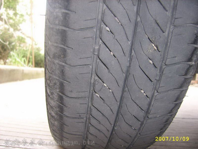

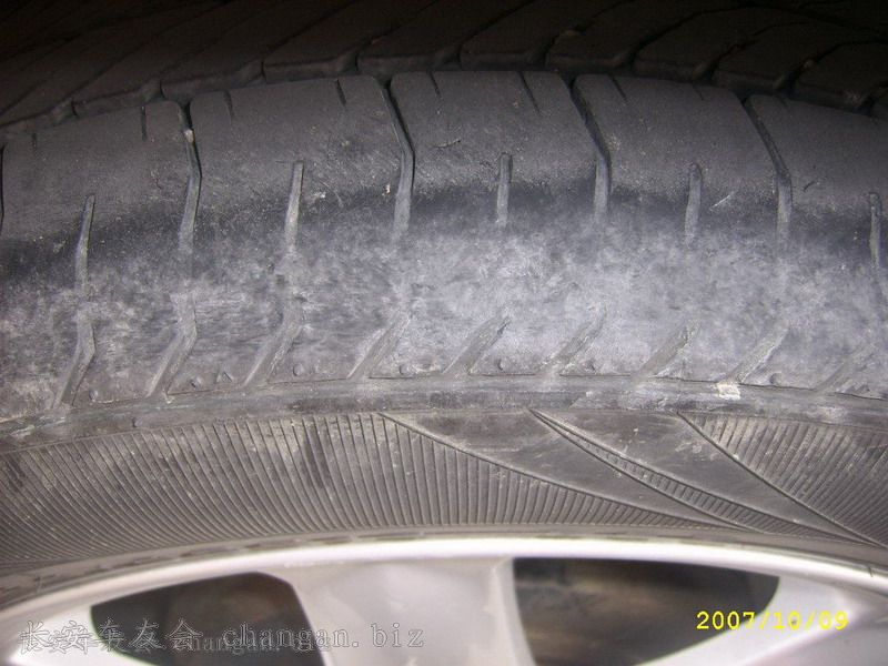

1,方向跑偏,方向盘也偏,4S里调不好,就算调好了,开个一千多公里后,又会偏掉.导至轮胎偏磨严重,4S最后答复是让我自己把轮胎换掉,再做四轮定位.现给大家看看正常行驶是方向盘角度和轮胎的磨损.

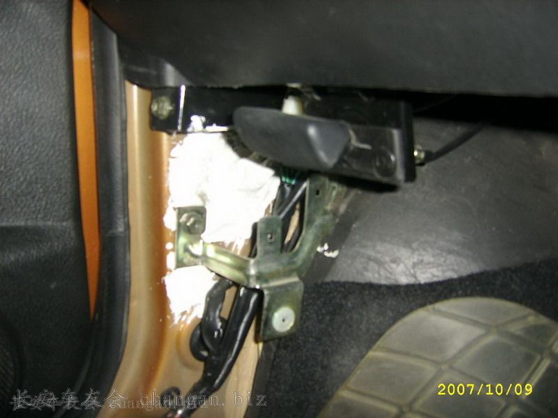

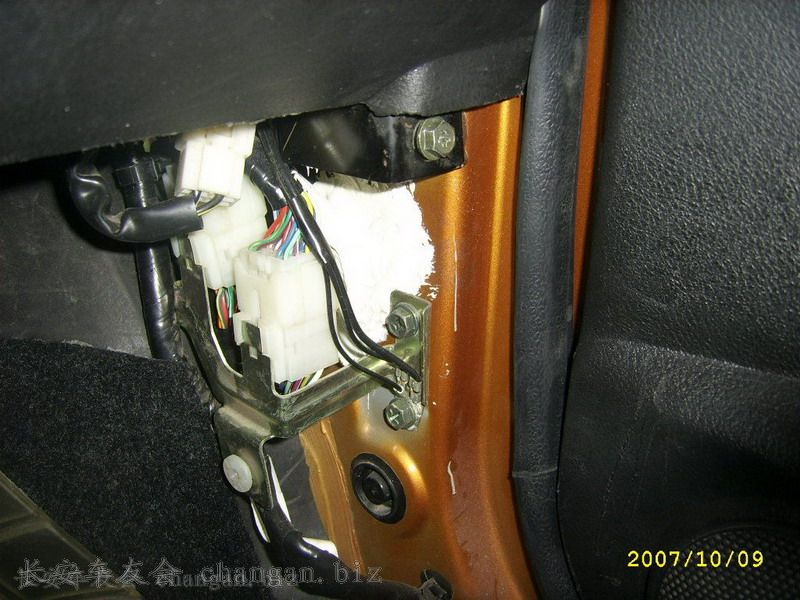

5,驾驶室漏水,从门框穿线缆的洞中如下小雨地来,用胶给它封掉.(如图)

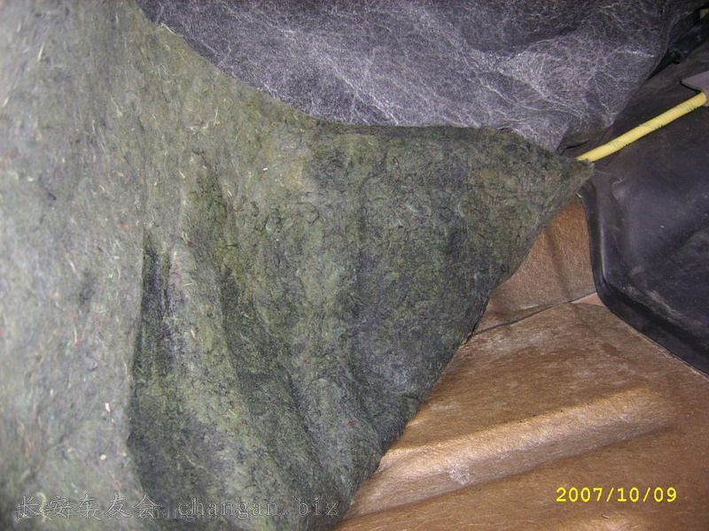

6,屋漏偏逢连年雨,地毯上的雨水还没干,暖风水箱又漏水,等配件等了一个星期才换掉.把地毯搞得一个月多了还不会干,而且有恶臭.(如图)

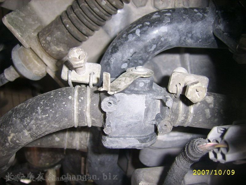

11,加了个暖风水阀,虽然人感觉不到温度是否真有变化,但感到空调泵起动的时间比原来长了些.
