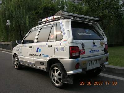

我昨天跑了一趟高速油又快到第二根线了   跑了400(220是高速,其余在城区)     没有怎么开空调,  但是轮胎我改大了的是羚羊的,请问正常吗
一般时速在70--90   偶尔上100
补充:我是电喷大王子

你换用了大轮胎,里程表就不准了
实际的行驶里程会比里程表所显示要多,由此算出来的油耗也不准(偏大) 另外,换大了轮胎后,摩擦力也大了,油耗也会增加

车里程表指示的里程值是按照轮胎转动的圈数来换算的
当采用比原设计的直径大的轮胎时,轮胎每圈的周长就比原来的长,实际行驶的里程就比里程表上的数值要多,例如表上显示走了10公里,实际可能是走了11公里。所以,当你用表上的公里数来计算油耗时,就会得出偏大的(也就是假的)百公里油耗值。 TT说明书上列明油箱的容量是30L,但实际因为有预留的少少富余容量,加上中间还有一截粗粗的橡胶管,如果你能把油箱完全放空之后去加油,应该能加到约33L,但这样的测试没什么实际意义,因为一般在油箱还剩下1/4箱的油量时,就应该顺路就加满它了,免得存油太少而影响油泵散热。
