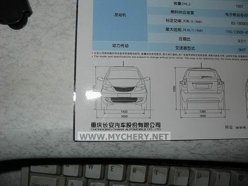

奔奔车身到底多宽?

昨天在新奇军上也看到这张图了 长安不太厚道啊,别的厂家(包括长安别的车)公布的宽度一般都是车身最宽(一般都是轮眉位置)处的宽度,可BB居然是连后视镜算的,唉 还有一点,就是这个图的前后视图画的比较怪异,搞不懂了

看来,奔奔车后部的宽度,和车前部加后视镜的宽度一致:1650 合理解释了。大家以为如何?

从上图可以看出标注是错误的,前轮距是1400,加上轮的宽度165,也就是两两前轮外侧的尺寸是1565,前轮外侧到轮眉的尺寸=(1650-1565)÷2=42.5。可以看出车箱体最大尺寸是1650是正确的(不包含两侧后视镜的)。
