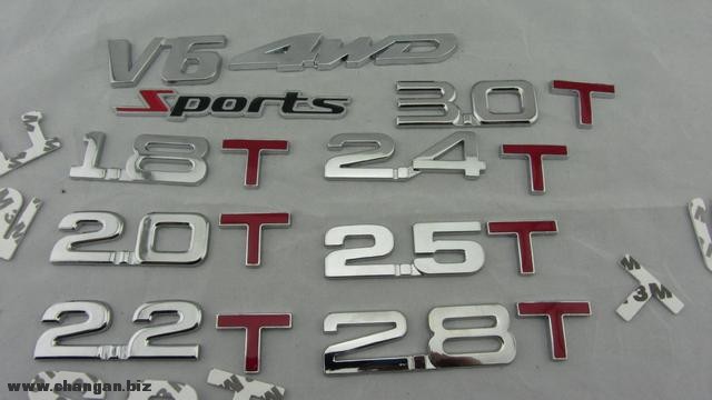

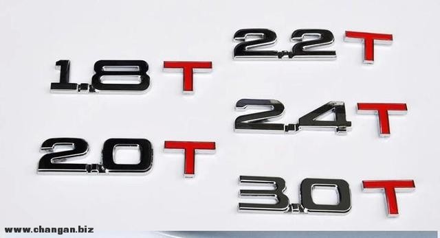

排量到底是指什么?
我们日常所提到的“排量”是指汽车发动机气缸的体积,众所周知发动机运作时做活塞运动,那么其上止点到下止点通过的体积就是我们所谓的“排量”。显而易见,“排量”越大,发动机在工作的时候就能够吸入更多的油气,反之则越少。
举个例子:
一个汽车发动机,缸径80毫米,行程90毫米,四缸的。那么排量这么算:
40(半径)平方x3.14x90=452160立方毫米=0.45升,发动机总排量=0.45X4=1.8L

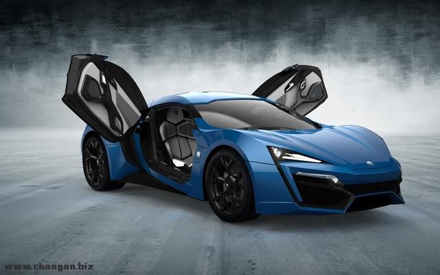

比如说跑车需要功率大的发动机,因为功率大它才能够能跑得快,因此车厂会把发动机的功率调校得很大,损失一部分扭矩。但是对于越野车,它不需要强调速度,而是需要有很大的牵引力。车厂就会把发动机的扭距调得很大,这又会让车辆损失一部分功率。
具体而言举个例子,某个发动机排量是4.0L,如果是应用在跑车身上,功率可以达到350KW,扭距300NM。但是如果用在越野车上,功率只要280KW,扭距却升为450NM。
