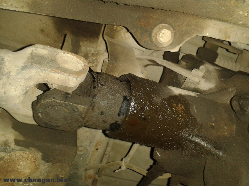

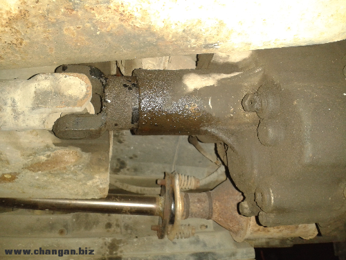

大家帮忙看看 从以前的帖子来看 是自己判定是变速箱的齿轮油 需要换油封,不知哪种型号的好,自己能换不?另外车有10年了,亲戚给的旧车
发表于 2015-12-19 00:44:23 | 显示全部楼层
变速箱油封漏油,可以自己更换,不难,取出传动轴就可以看见油封了。

手机回帖系统狂自动回复; 多谢 主席的回复,长安6372变速箱油封有特定型号么?拆传动轴后齿轮油会流出来么?换完油封需要重新加齿轮油么
