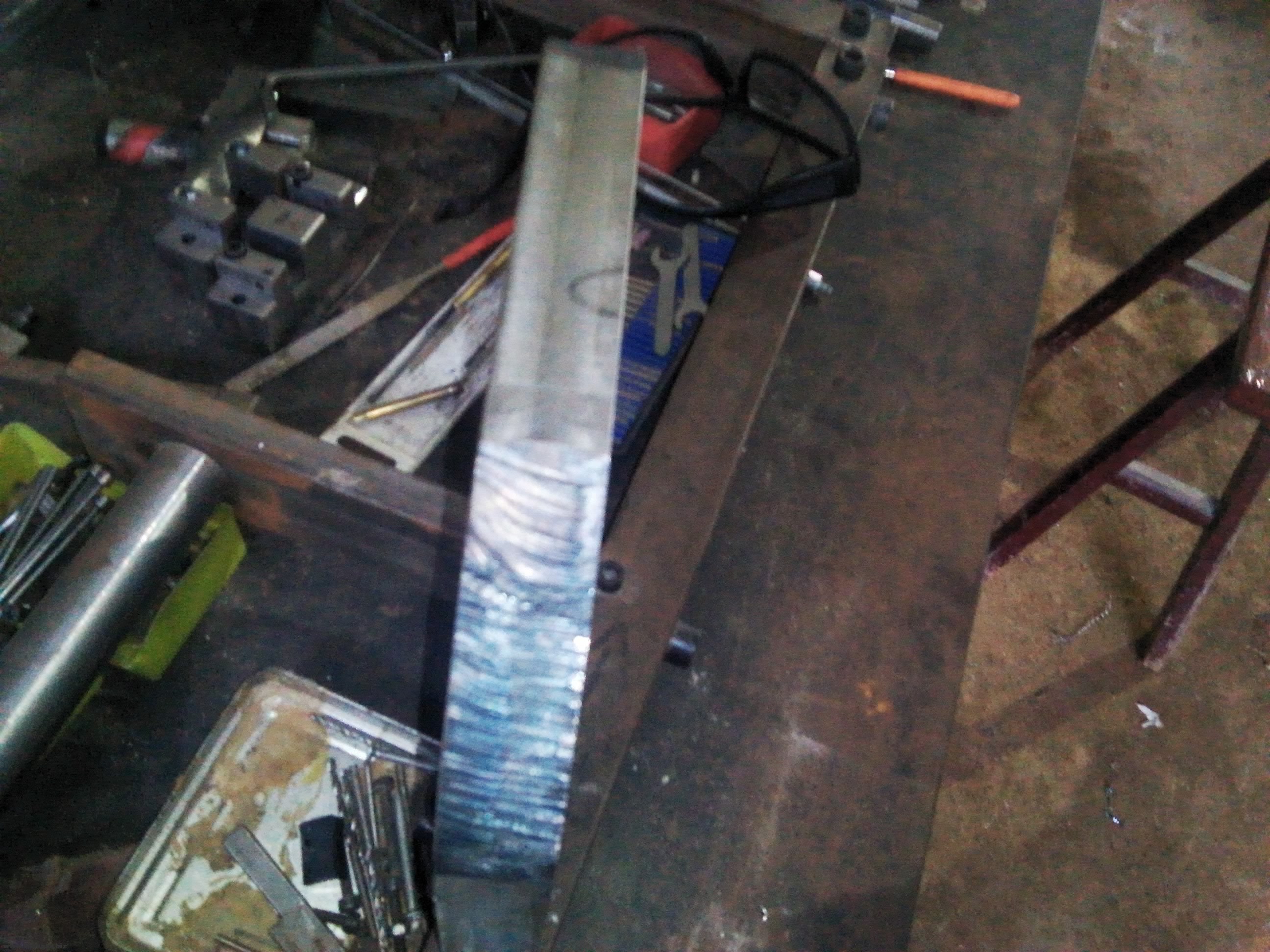

样品出来了,前两天我又买了两块2.5CM的铁板,让加工师傅从新进行优化,(前两天修一个五菱征程的后轮轴承,发现它多加了一个轴承的防水密封圈,所以现在正在改进,加一个轴承的防水密封圈,样品出来了,等新连接盘出来了在组装一起,)这两天他那有点忙,平面已经铣出来了,还没打孔,因为是熟人,又在改进中,所以有别的活就先赶别人的做,

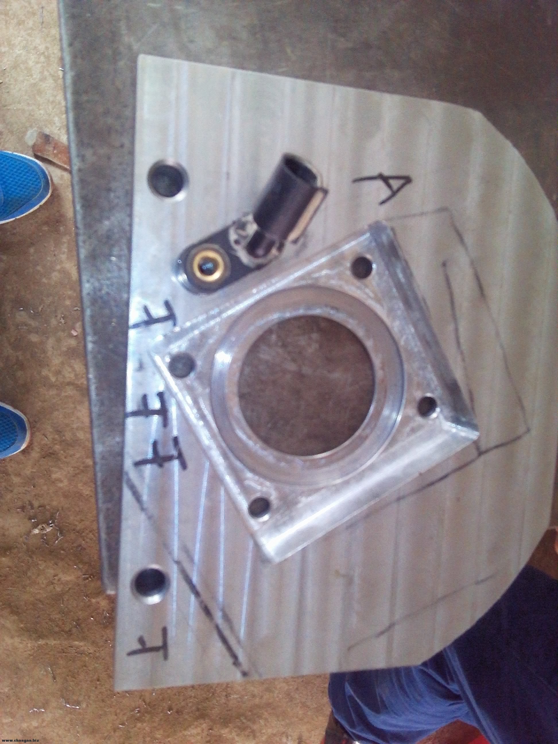

你说的价格,现在只知道两块铁板用了50元,加工费现在不知道,等新成品出来,才能知道加工多少,我目前做的这个可能贵点,因为多了一套ABS的传感器

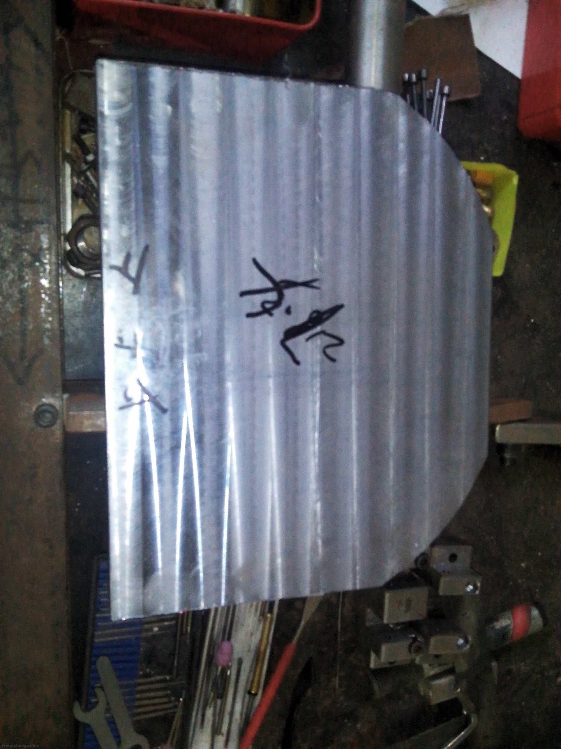

两块铁板的大小和刹车盘差不多,铁板上下两个边比刹车盘小,一个小平面,这个是有考虑的,如果轮胎掉了,刹车盘还可以在路面上转动,减小与路面的阻力,

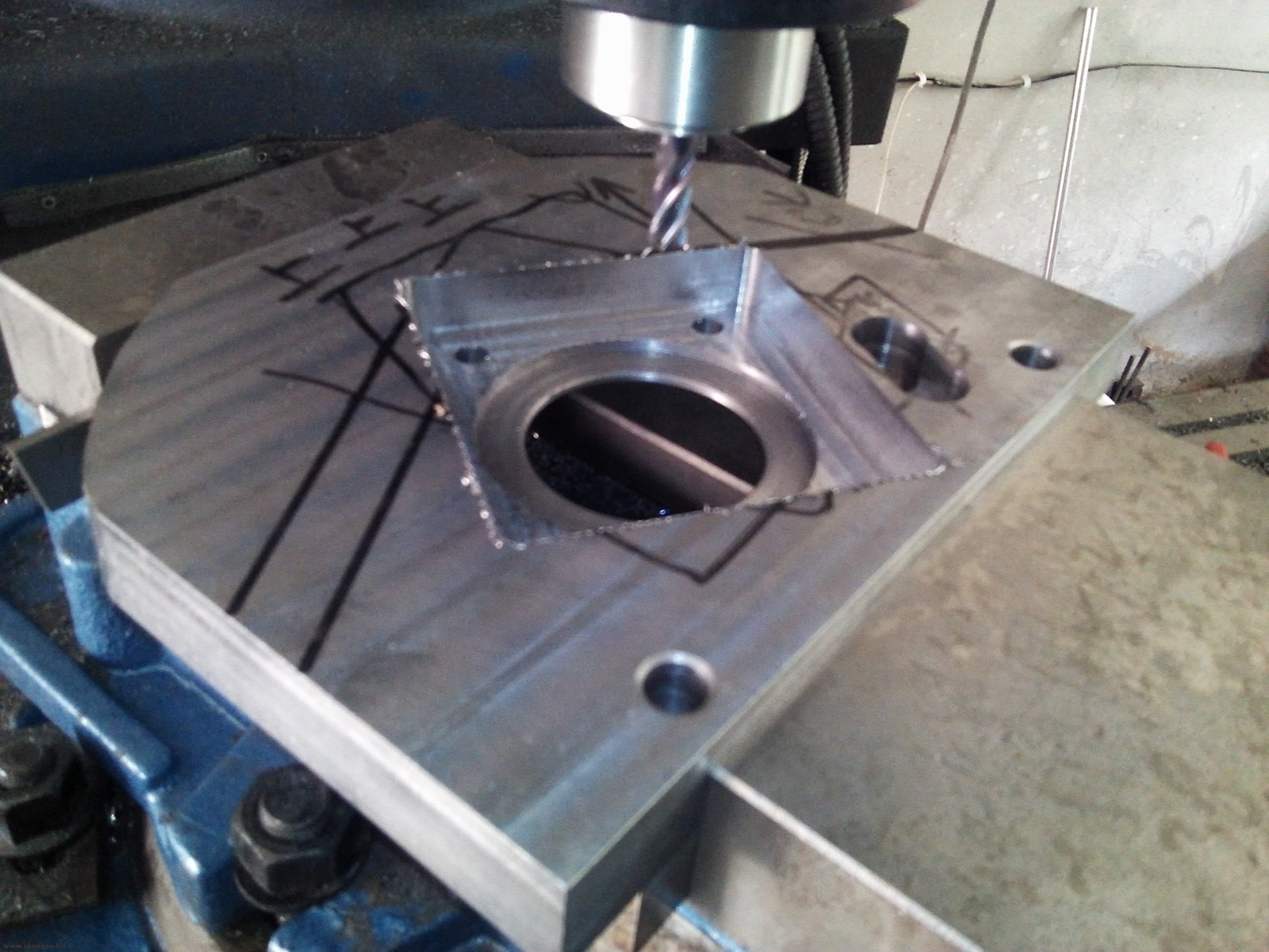

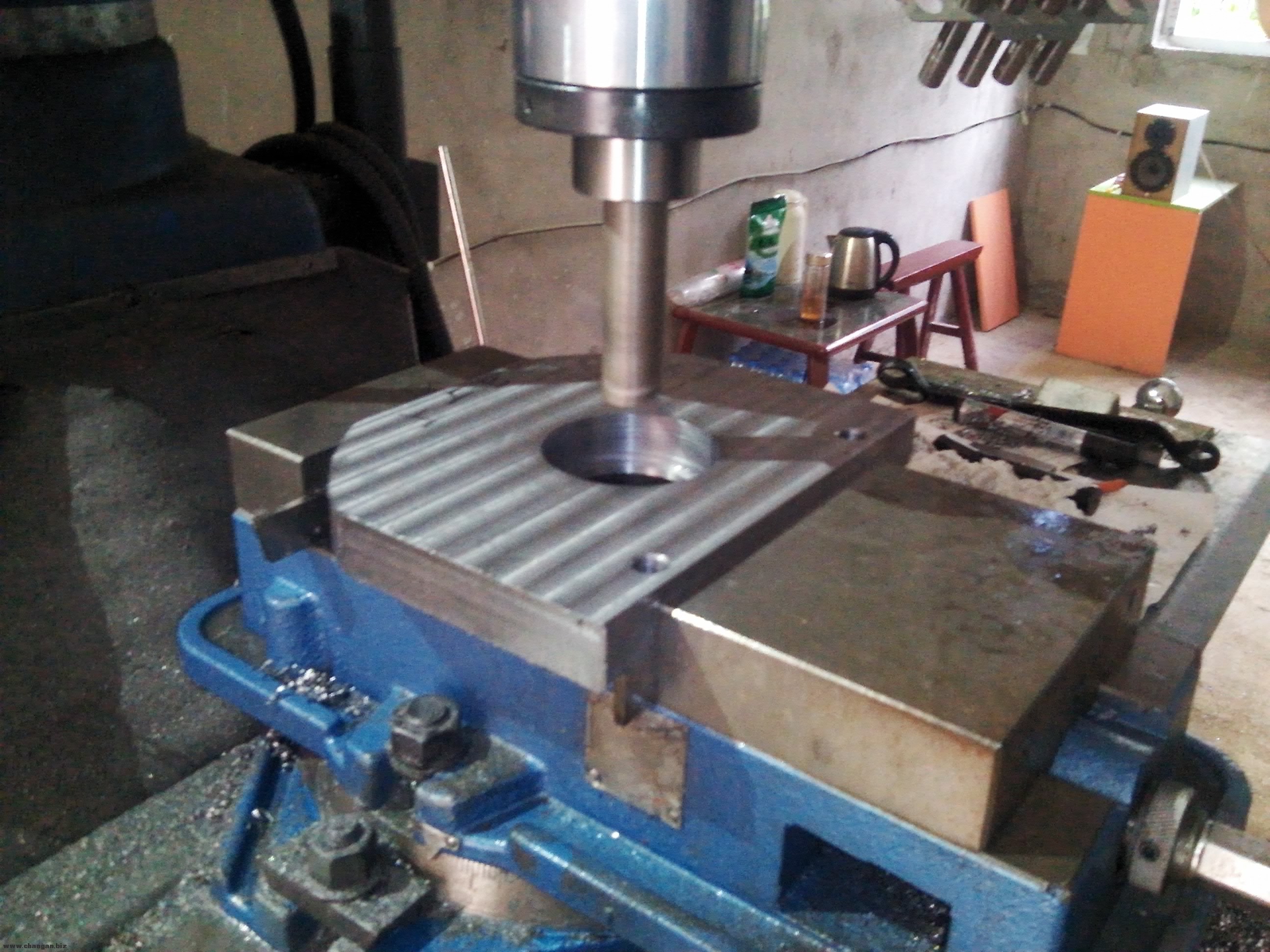

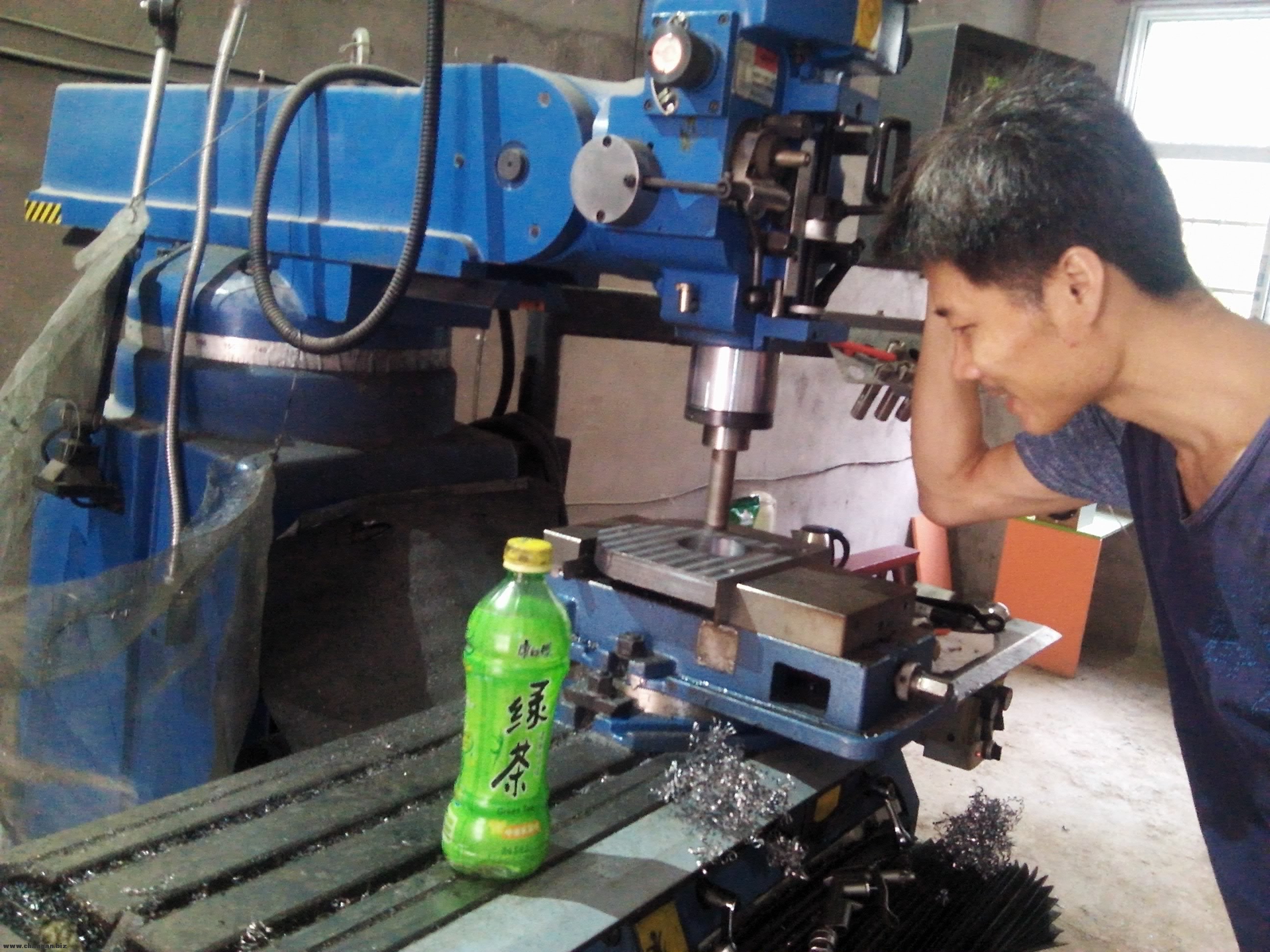

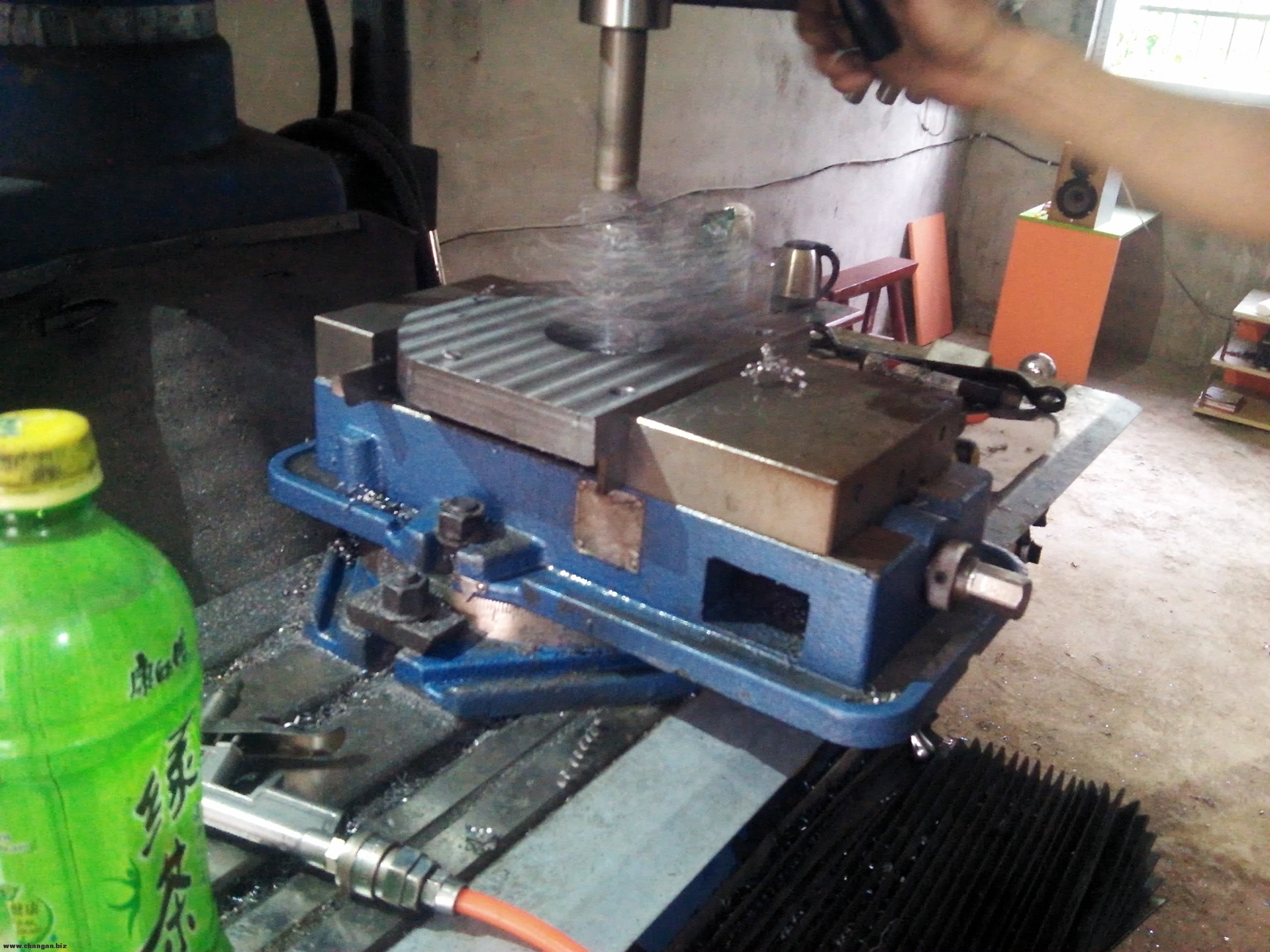

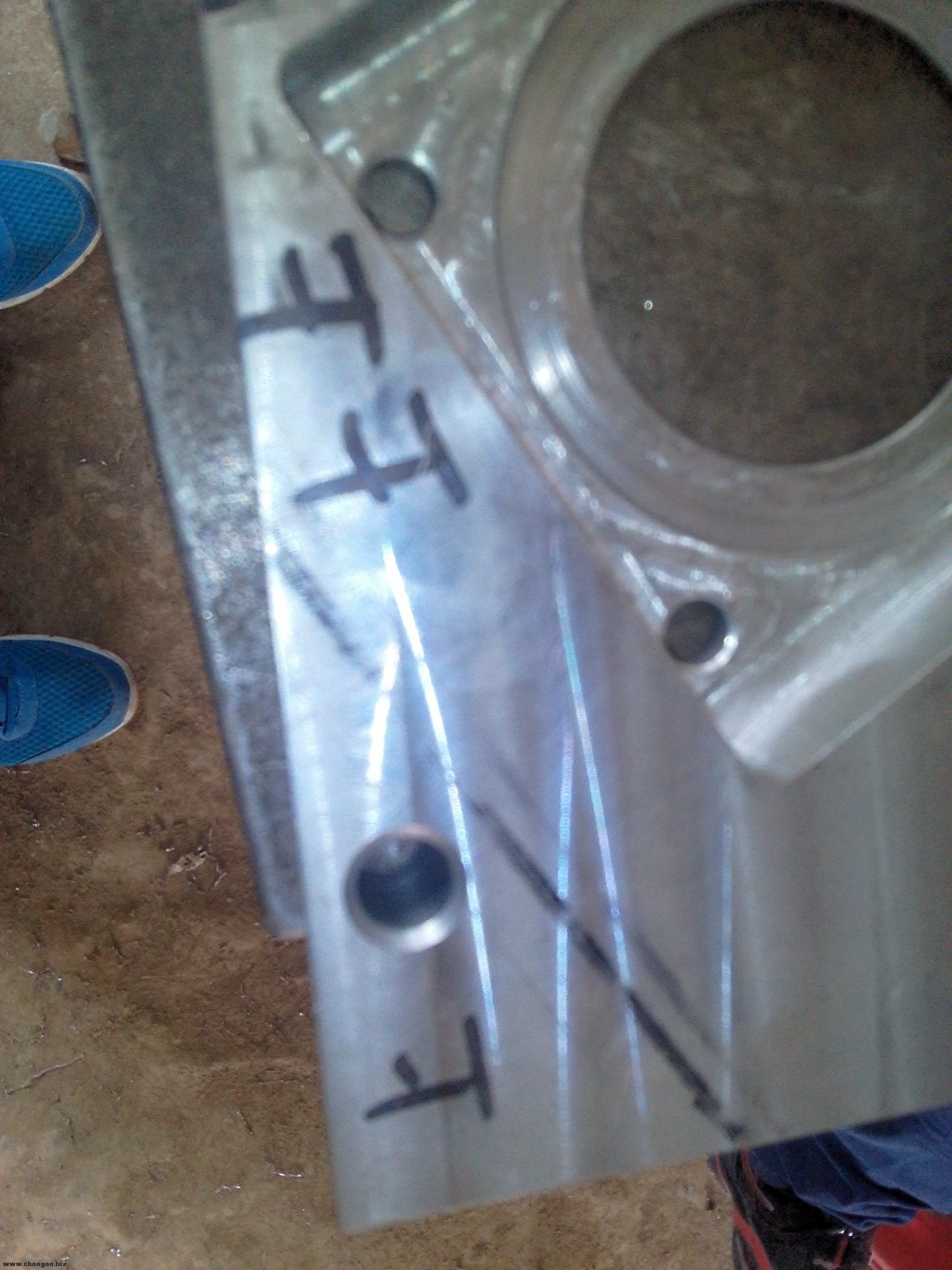

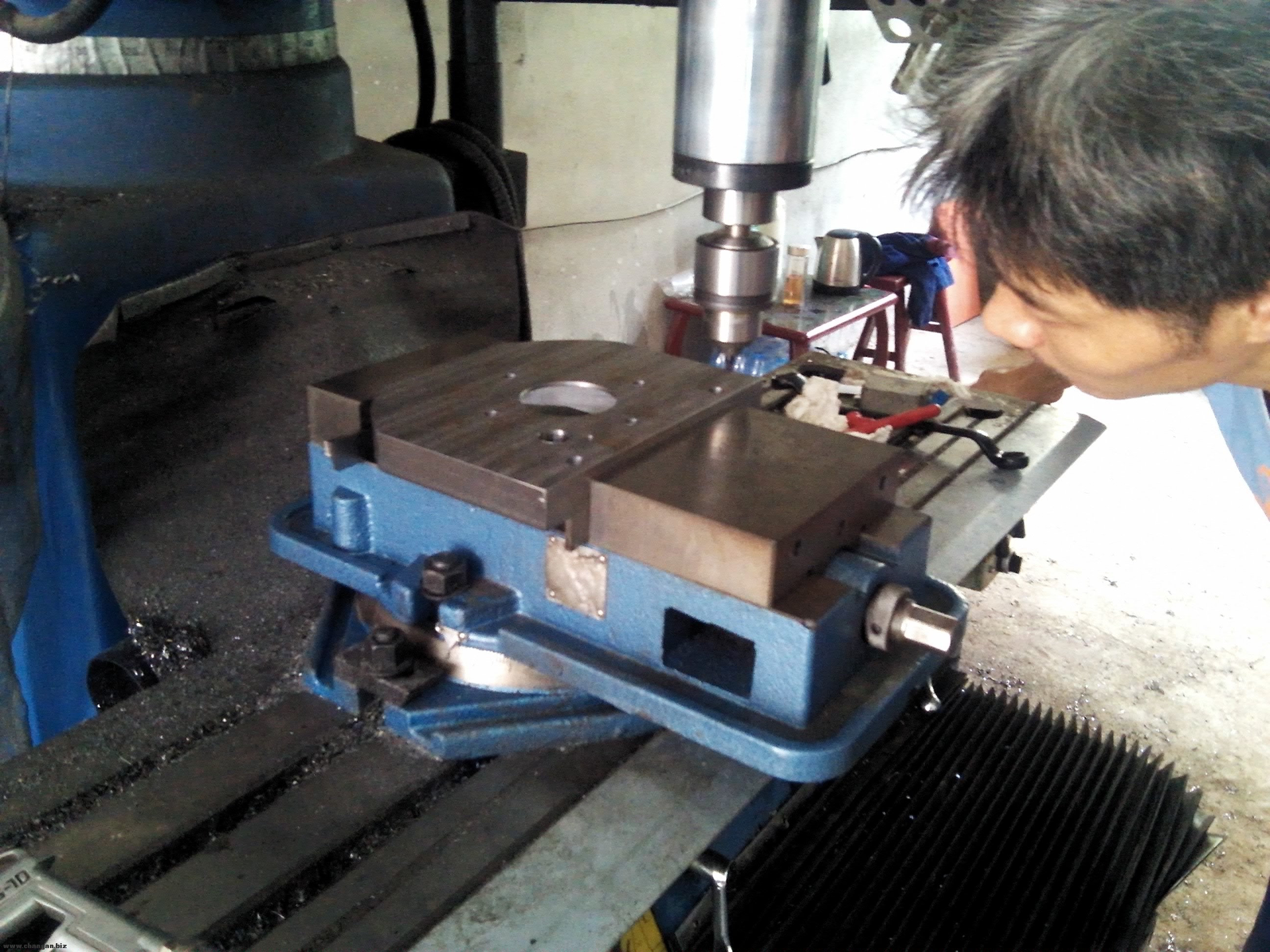

本人设计了一款后轮碟刹用转接盘,使用优优后轮分泵,长安之星前刹车盘(不用改动钢圈尺寸,但盘子需做些改动),现样品已经作出,装车实验正常,工件全部加工过程采用数控铣床完成,师傅做工仔细,基本保证在零误差,
在手刹方面,设计了一款转接头,可直接使用原车的手刹线,
价格方面,现在还在设计阶段,样品出来了还有一些小地方需要改进,
可提供单独转接盘,也可以提供全部套件,分泵是原车的,刹车盘是市场件,转接盘是采用3CM钢板加工,大小和刹车盘差不多,
