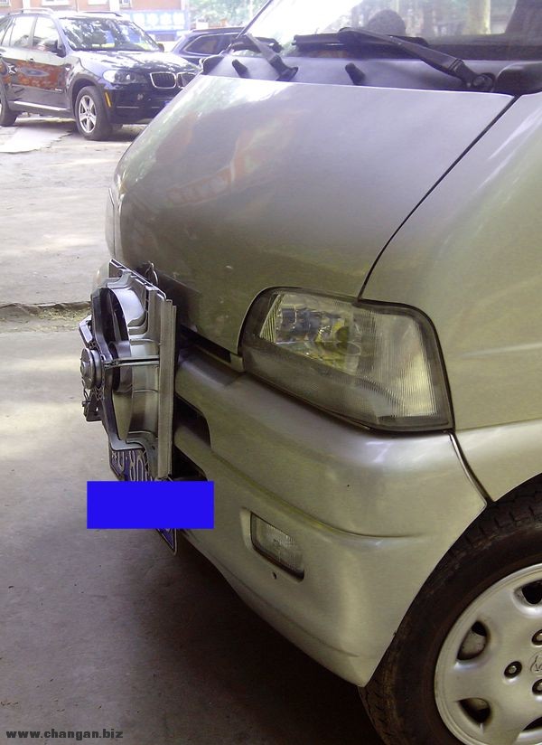

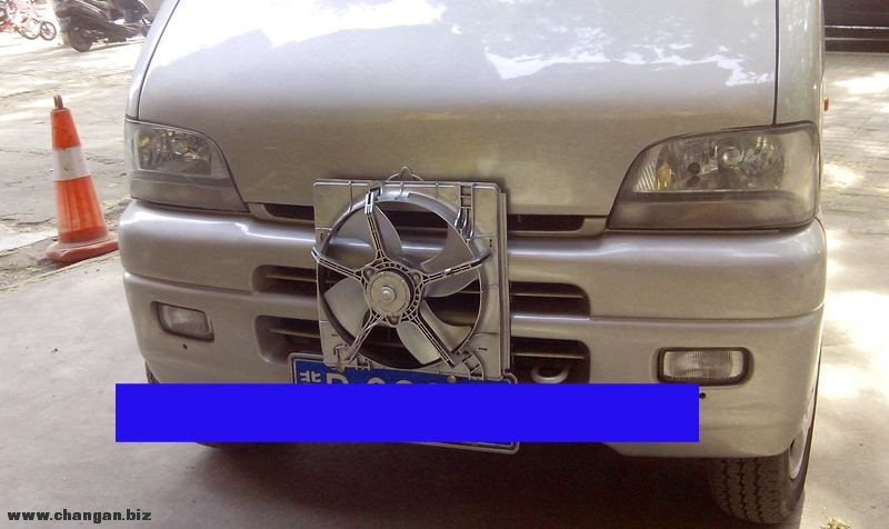

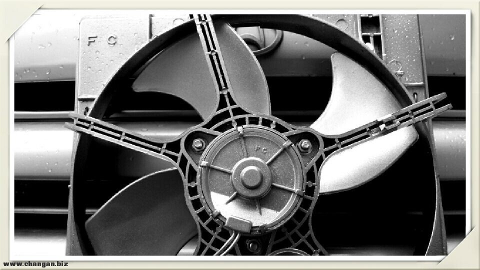

 楼主| 发表于 2015-7-21 22:00:06 | 显示全部楼层
飙车一族一号 发表于 2015-7-21 17:03
这样没什么效果的,风扇出风方向都是反的,高温肯定有其它问题存在
效果好得很嘞。
1,快拆式的固定方式,拆装20秒不到就成。
2,风扇直流电机极性调换,风就往里吹了。
3,手动和温控两种控制方式,完全独立于原车之外。
4,应付一档低车速高转速的情况,相当于时速40以上的前进风量。
你搞错了,风叶可以反转,但是效能很差,还有就是如果装上有效果证明原车风扇有问题了  详情 回复 发表于 2015-7-22 08:19
发表于 2015-7-22 00:06:51 | 显示全部楼层
装个风扇在前面有什么用
发表于 2015-7-22 08:19:44 | 显示全部楼层
冀6350 发表于 2015-7-21 22:00
效果好得很嘞。
 楼主| 发表于 2015-7-22 14:07:24 | 显示全部楼层
已经用了两个多月了,效能不错。
只是在爬陡峭长坡的时候用,速度10左右,转速3500以上了,开外挂后水温基本保持不过中线。⒈0,39KW的机器。
车子平时水温还算正常吧,1档地板油半小时以上的时候少,所以感觉不到窜高温。
