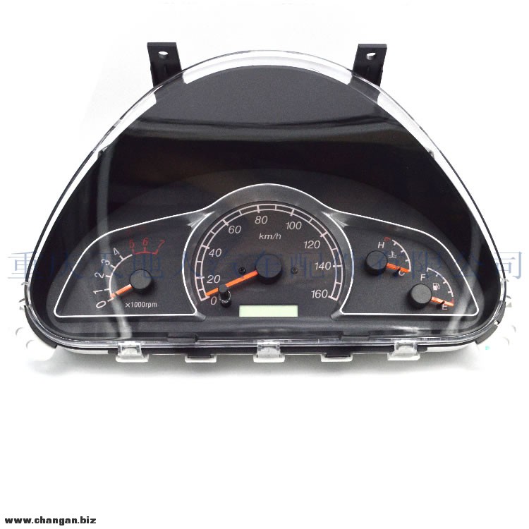

新旧仪表对比
新仪表型号
仪表上的线束,找出车速信号线,粉红色的呢一根就是,全粉的,在此感谢车友:我星驰骋和木头的木。
车速信号线用在电子助力上。
图中右面从下网上数第4个空位就是一会安装发动机转速信号线的位置,转速信号线在电脑板接出。
发动机转速线是图中左下第3个孔也是第一个小孔就是,千万不要搞错哦。接出的转速线一分二一个接仪表一个接电子助力
将新仪表背光灯全部换成LED的

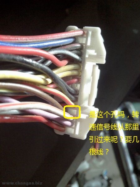

发表于 2016-5-31 22:16:06 | 显示全部楼层
阴雨的伤心 发表于 2015-1-12 20:31
新仪表的插口和旧仪表的一模一样 就右下第四个孔装的转速信号线其余不用动
是这个孔吗?就接一根线就行吗?
