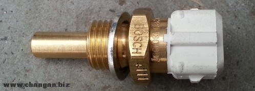

节气门换了总成的,水温温度传感器也换了的,可还是没解决故障。油耗还可以。
温度传感你是换哪个?温度表和电脑是独立的
 楼主| 发表于 2014-11-1 15:11:19 | 显示全部楼层
换的是这个。

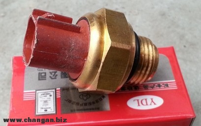

 楼主| 发表于 2014-11-1 15:14:24 | 显示全部楼层
其实水箱风扇控制温控开关也换了的。
