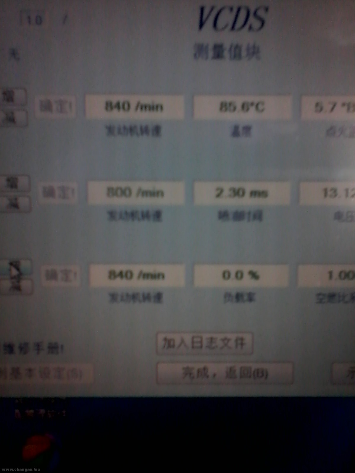

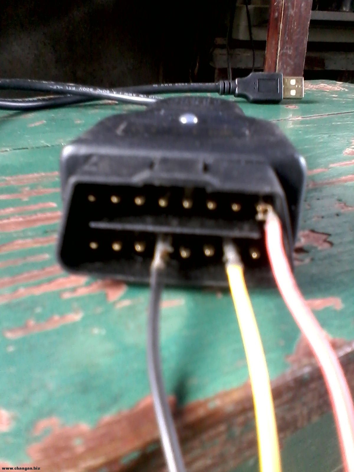

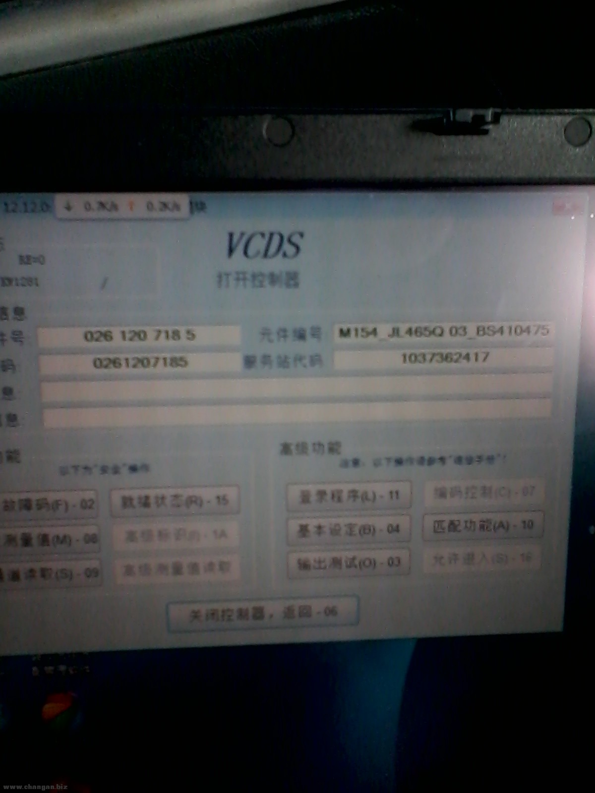

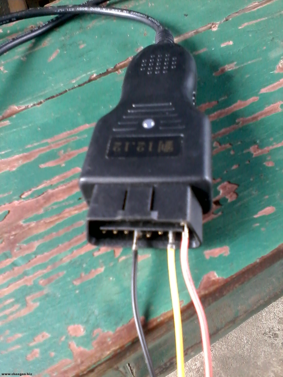

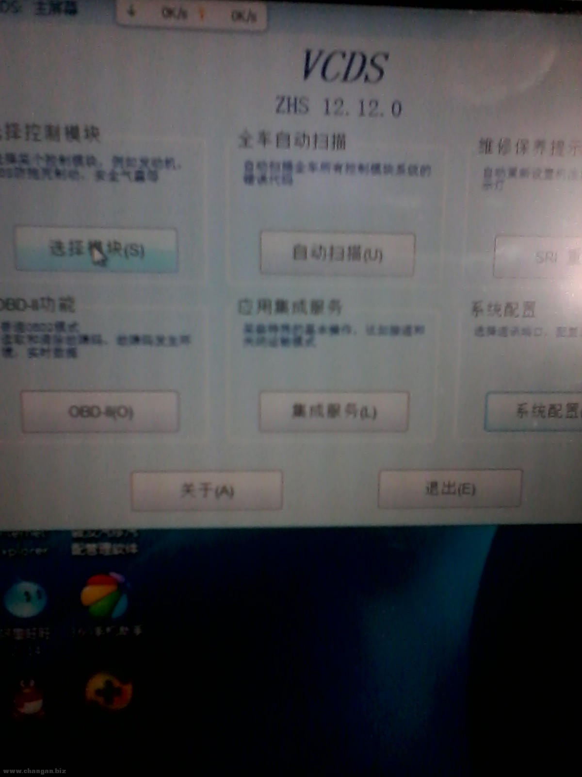

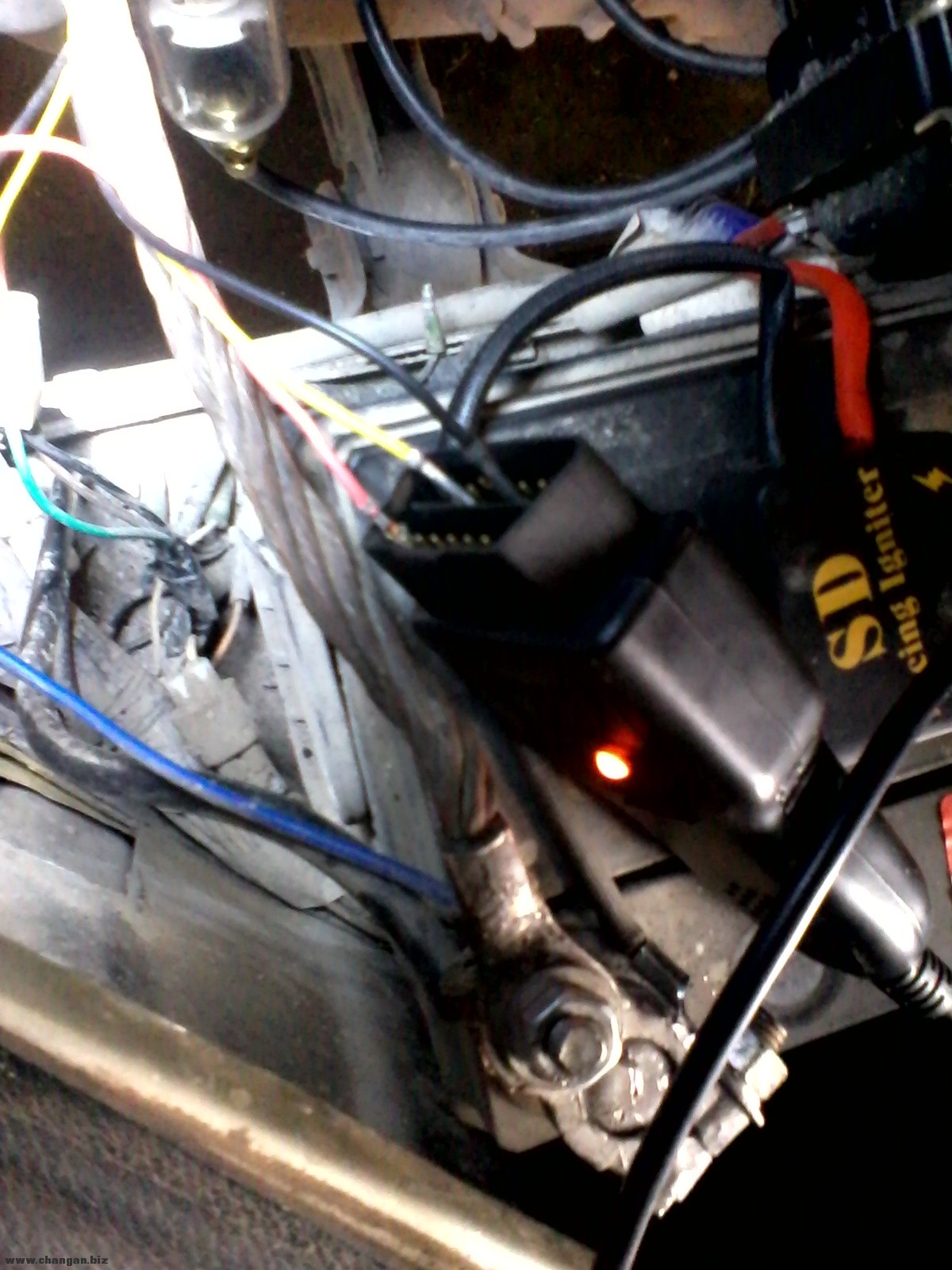

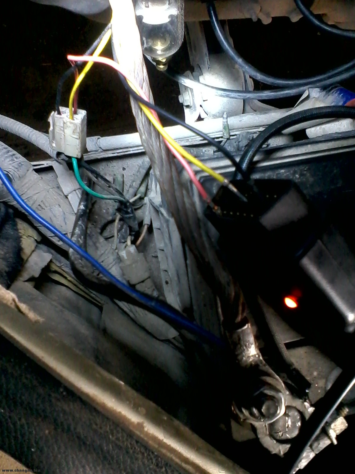

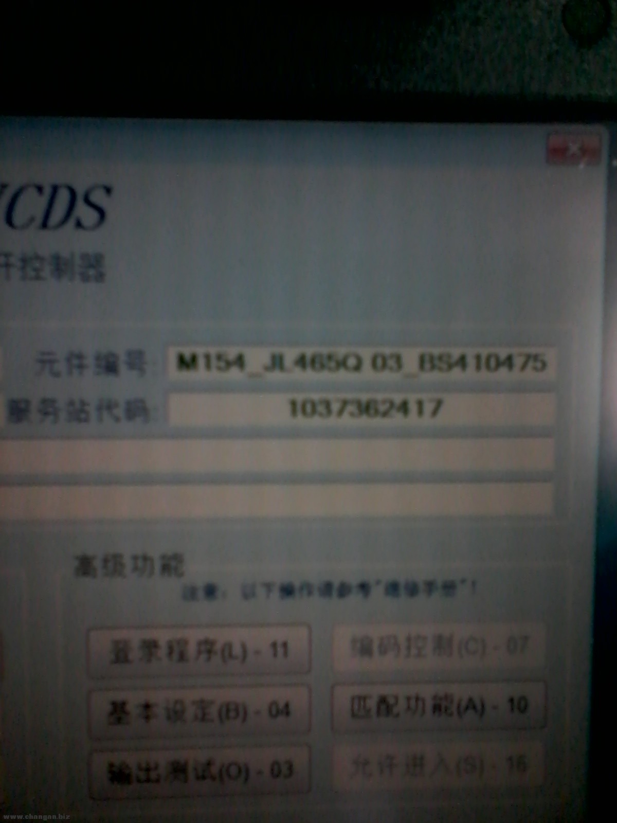

我的老长安之星没有发动机故障灯,有时发动机有什么问题也不知道在哪出了问题。修车的朋友有好多解码器都联不上我的老星。今天自己想了用5053来实现连接我的老之星,开始也是想试试看的心理。一试,呵呵还真行。现在可以自己检查自己发动机的数据了。                                                                                                                            IMG_20140919_144217.jpg 5053数据线 IMG_20140919_143214.jpg 自己找了三根线分别连接车上品字接头, IMG_20140919_144210.jpg 在电脑 上安装5053的软件就可以在电脑上看到发动机的零件号
5053软件
5053软件
5053软件
成功检修465发动机
成功检修465发动机

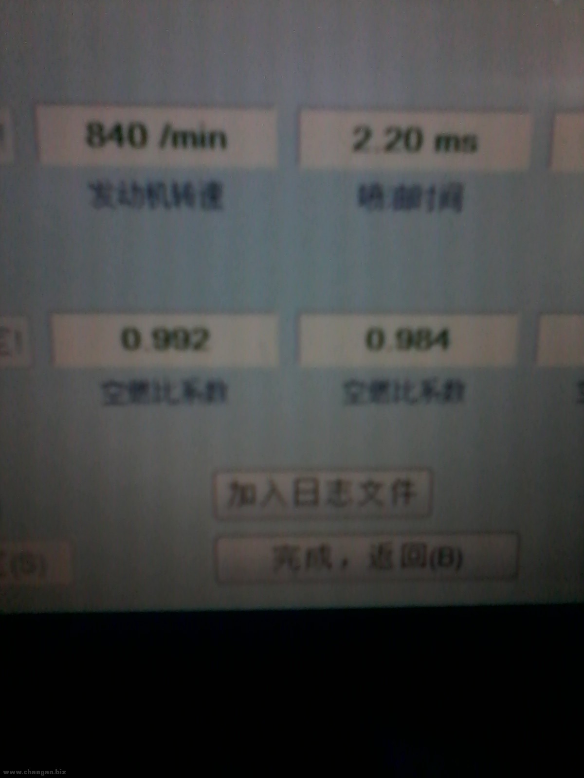

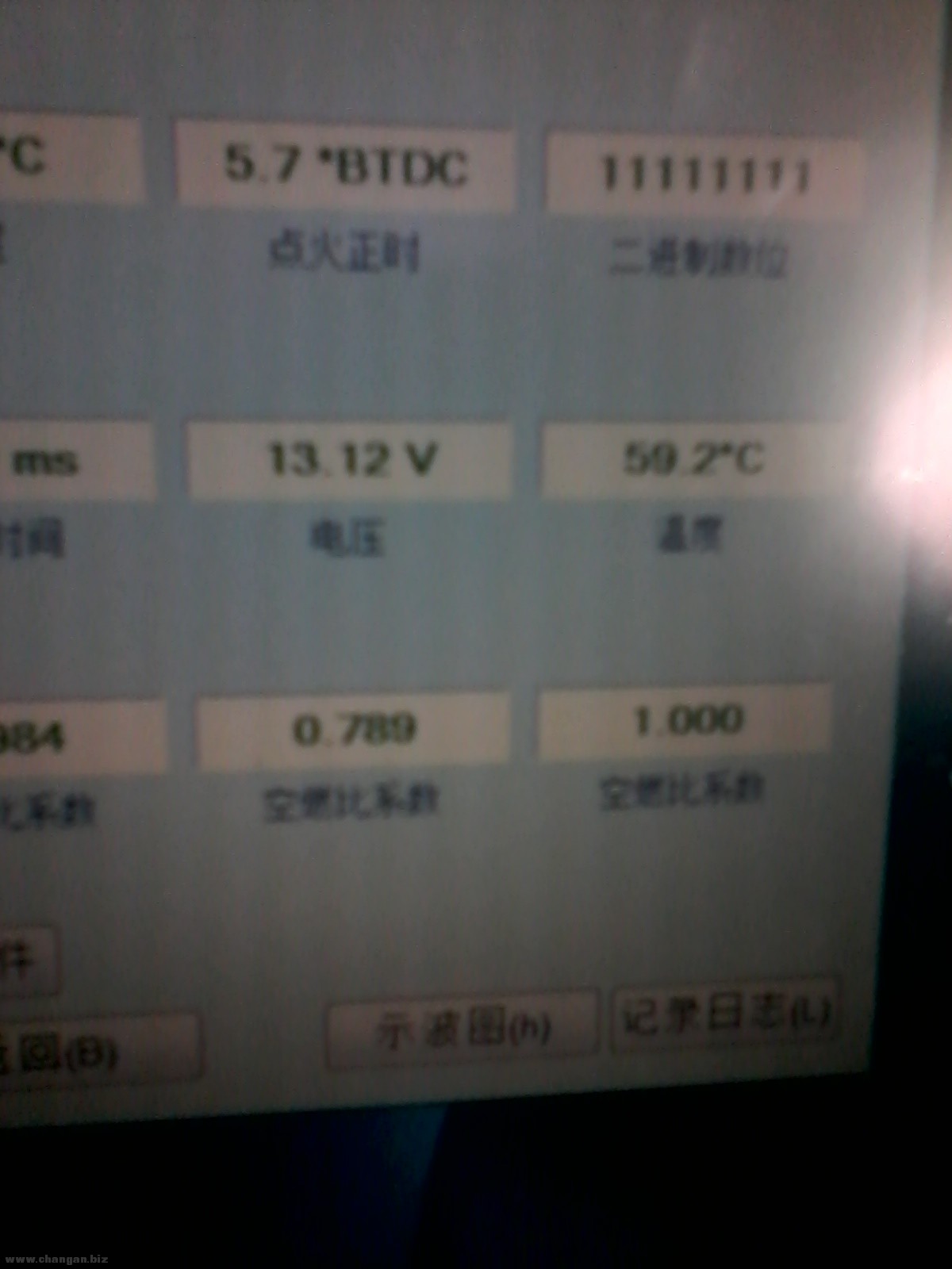

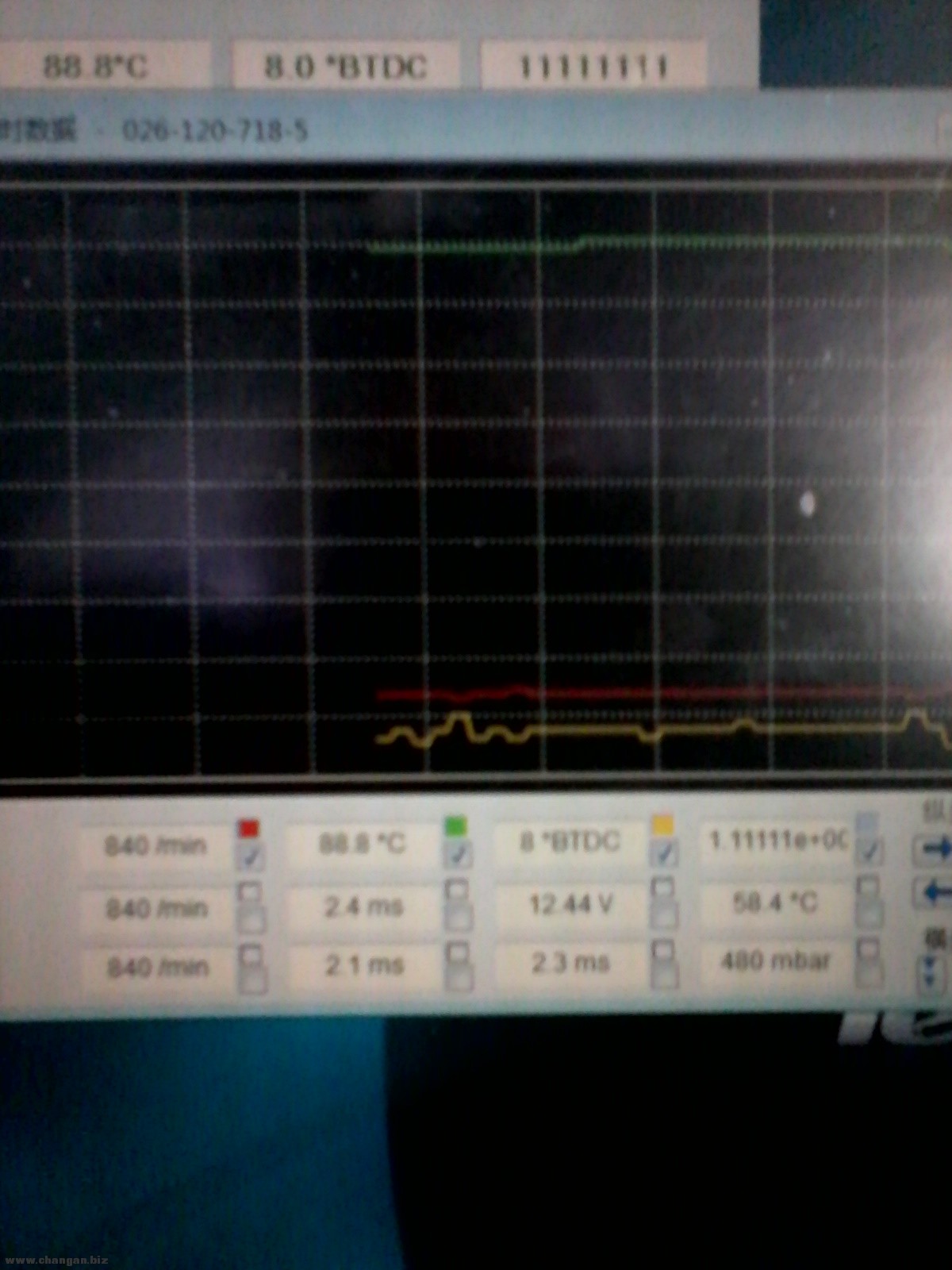

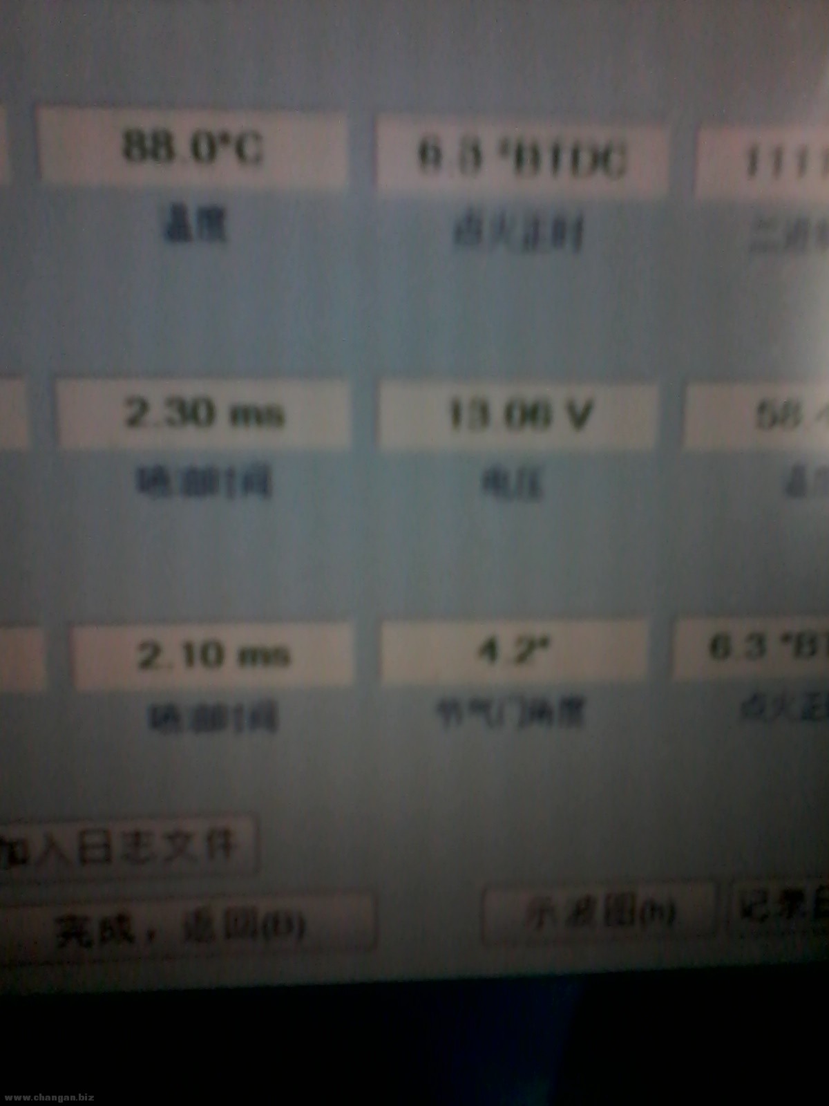

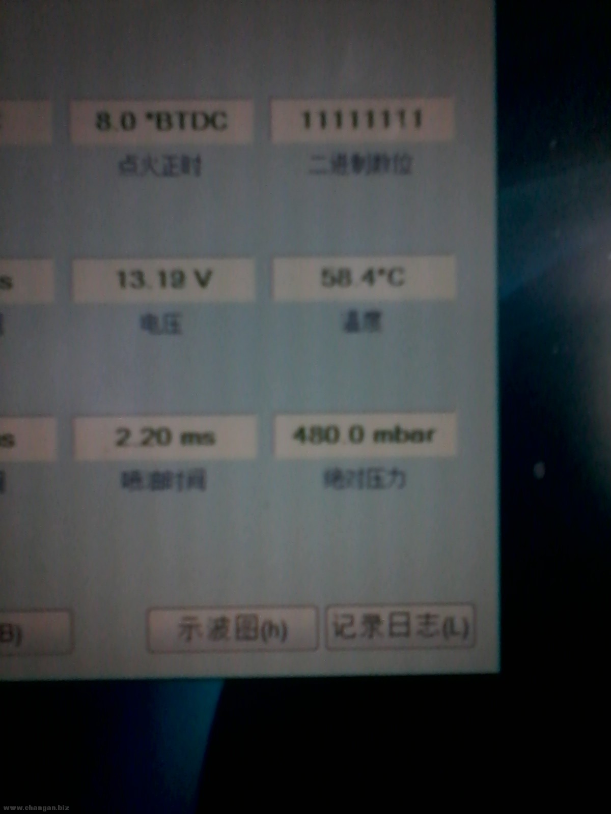

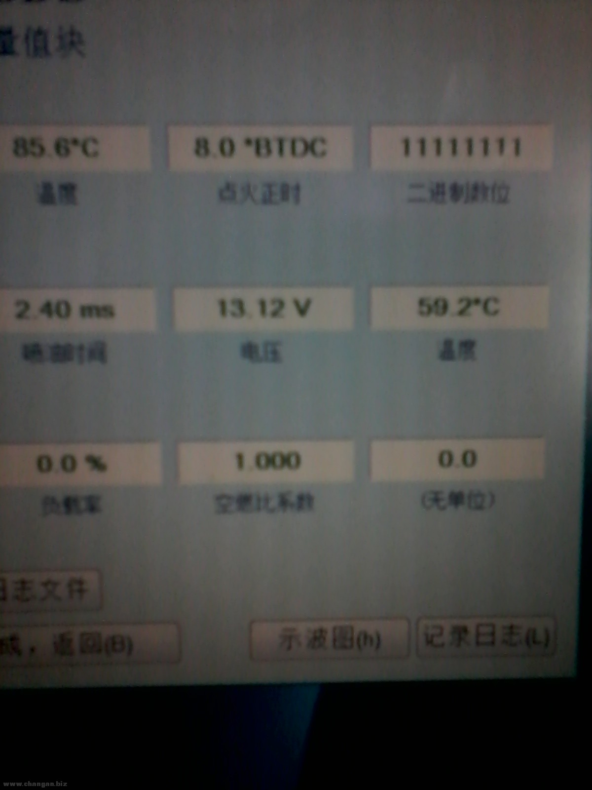

成功连接465发动机 可以看到465发动机的电脑                                                                  IMG_20140919_143418.jpg       检测到的数据 IMG_20140919_143822.jpg 发动机转数 水温 点火正时 IMG_20140919_143832.jpg 还有空燃比 喷油脉宽 IMG_20140919_143853.jpg 我的这个空燃比是0.992 相对有点偏浓。不过我感觉很不错了 。 IMG_20140919_143858.jpg                                                                               IMG_20140919_143913.jpg             IMG_20140919_143929.jpg
