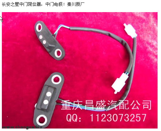

7,车体上的门碰电极,上方的是电动窗电极,下方的是落锁电极

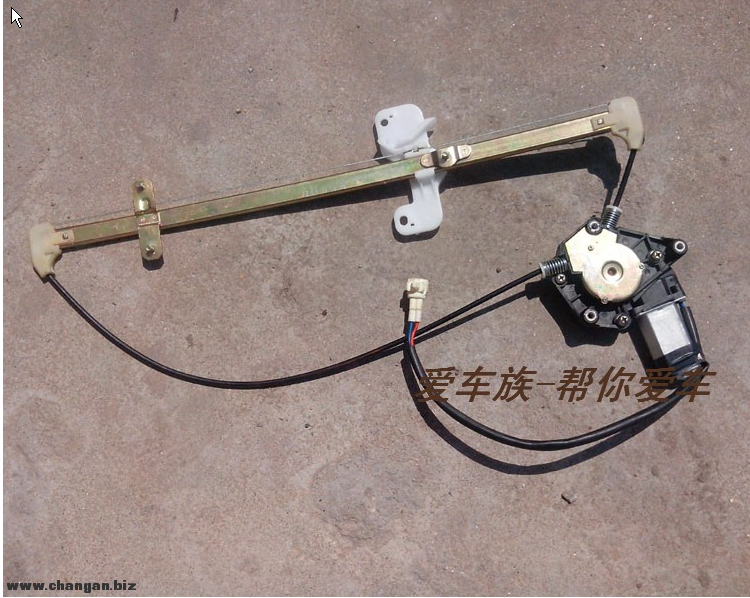

8,方法;        把原车的手摇窗机拆掉,经过改造(原摇窗机导轨保留使用),整合到新购买的电摇窗机上,再另位安装到中门上;
        原车中门上方的中门限位门碰,换之以和原车落锁电极一样的门碰电极,导线自该电极沿驾驶室上方的车框穿入到车前仪表盘下,接点烟器座的2根线上;

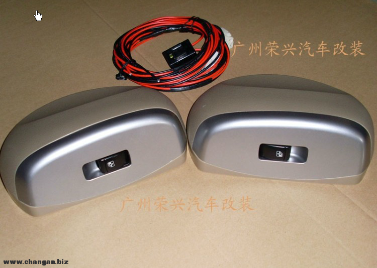

        电摇窗开关采用成型产品,直接明装固定于中门门板上,盖住原手摇柄孔;美观,简洁,操作和使用顺心顺手,值得一改;

昌河福瑞达中门电摇窗机一对
电摇窗机开关一对
长安汽车中门电极一对
9,过程——改造电摇窗机
      将买到的电摇窗机拆解,将其中的滑轨换成原车拆下的手摇窗机的滑轨;如果换后钢丝绳拉线短,可用换下的手摇窗机钢丝绳拉线,这样原来的手摇窗机部分配件可以利用,不用额外花钱买啦;
9,过程——安装电摇窗机
     将改造好的电摇窗机放入中门夹板内,先固定滑轨,再在电机位置根据固定孔打三个孔,固定;
9,过程——安装电摇窗机的门碰电极
     从车体上方的门碰孔,用钢丝带线,穿线至仪表板下,接于点烟器的进线上;
9,过程——安装电摇窗机开关
     按照开关安装图即可
