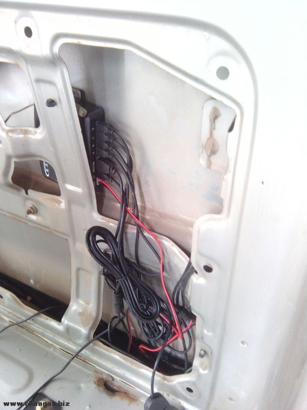

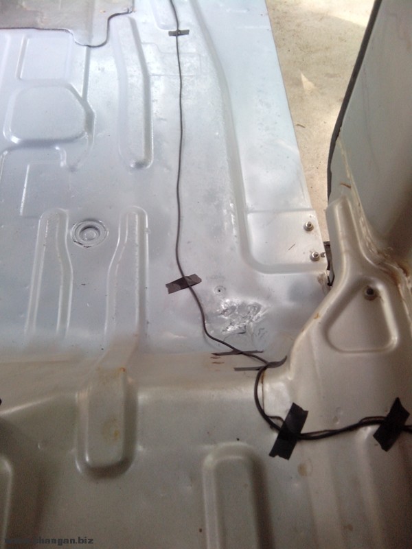

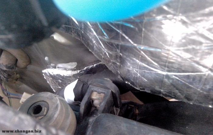

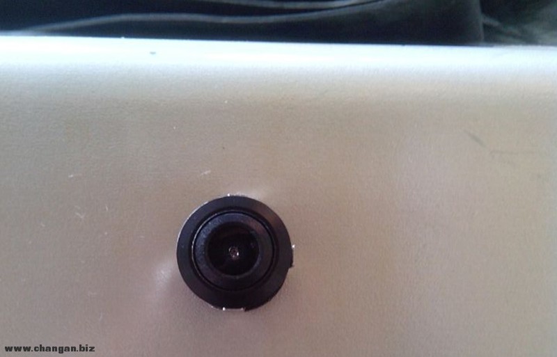

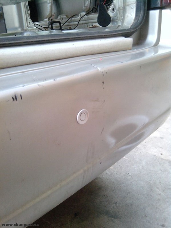

摄像头和雷达走线从尾灯-侧窗板-车底-到前台。
 楼主| 发表于 2014-8-5 11:52:43 | 显示全部楼层
感谢一下官方群里的 鲁B6399,给俺安装雷达布线提供了很好地建议。

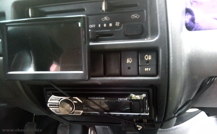

网购的DVD,无损直接替换下了以前的 磁带收放机 。

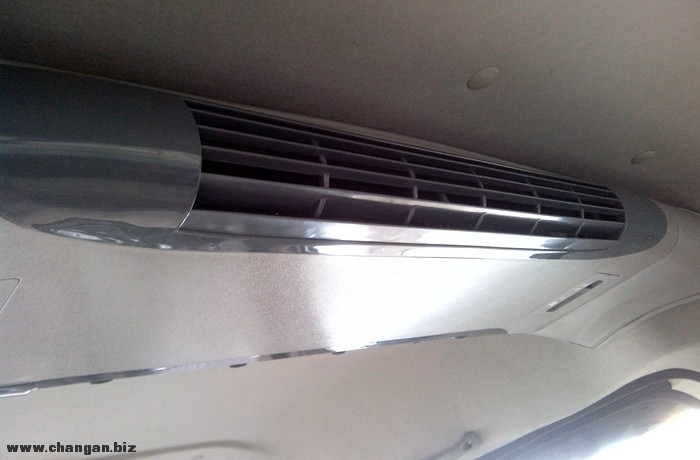

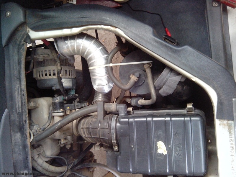

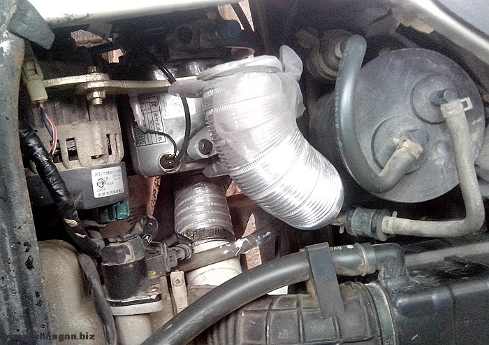

安装的空调。几乎所有外露的管路都重新加厚了保温层,并且尽量与热水管隔离开,提高了制冷效果。

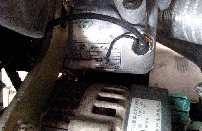

压缩机杂牌的吧,好像是河南那边做的配套。
安装的时候,水管和皮带打架,费了很大功夫拐了个弯才搞定。
 楼主| 发表于 2014-8-5 12:05:08 | 显示全部楼层
这种压缩机怎么样?有人了解吗?

给力,不过DVD不太欣赏
