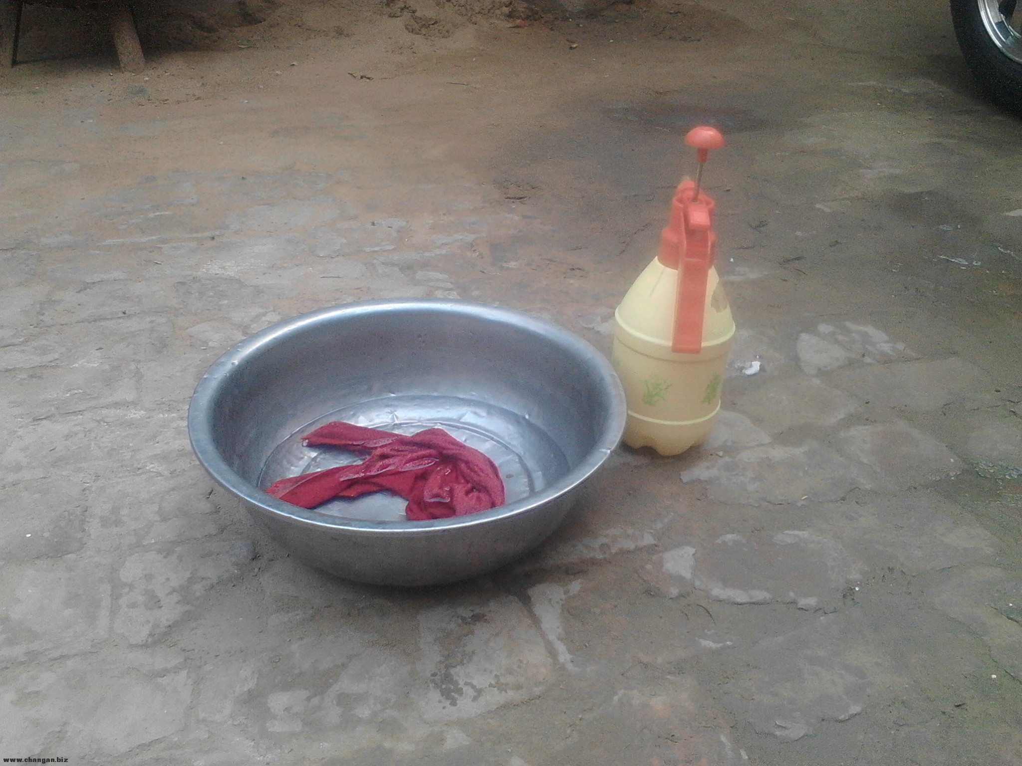

IMG20140623165704.jpg 这是我清理底盘用的工具,清洗底盘老婆帮我洗毛巾不到一天就洗干净了,一共买了11瓶,每瓶16.6元,一共花了182.6元,我家全部是水泥地面,地面硬得很没事,喷后面的时候把后面用千斤顶起来,前轮要用砖头止一下,这样就安全了,喷前面的时候用同样的方法
