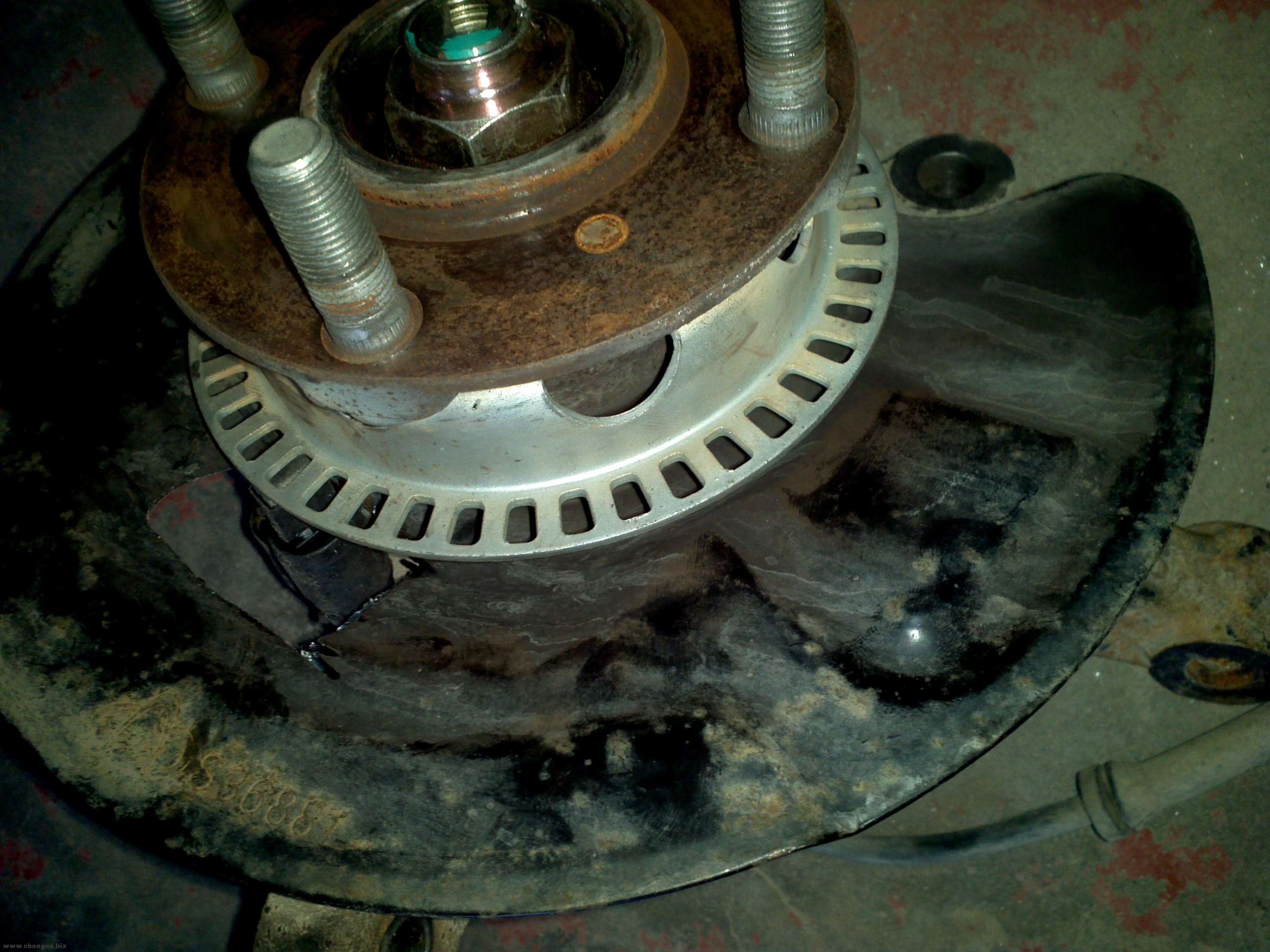

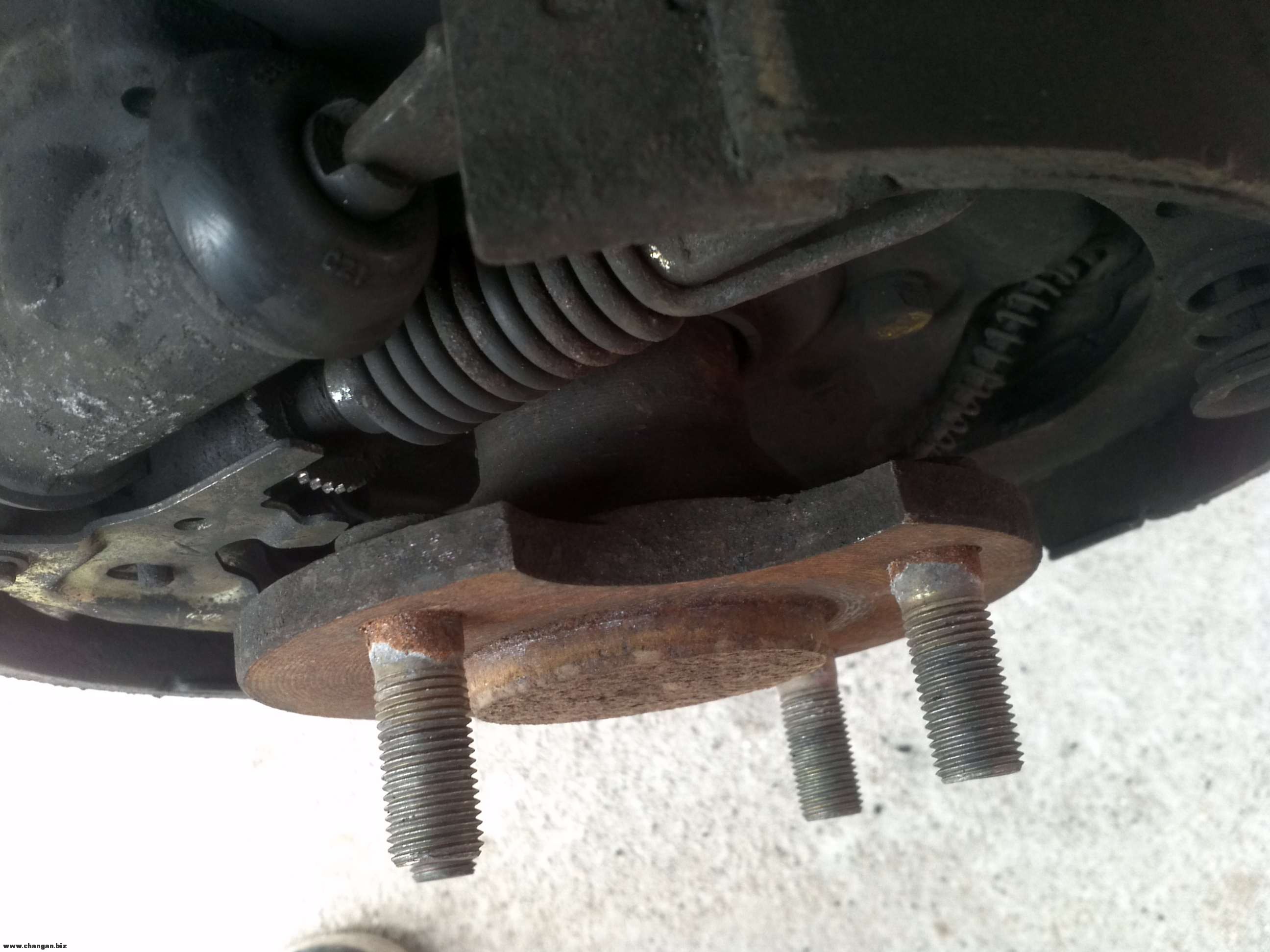

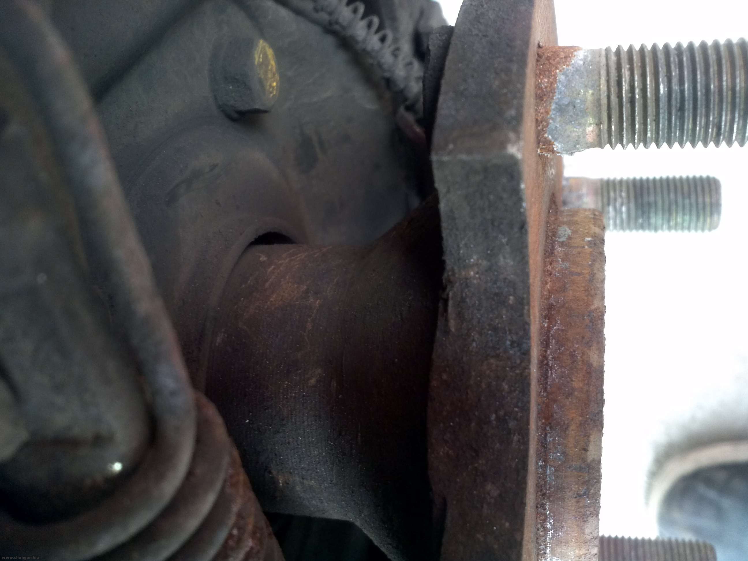

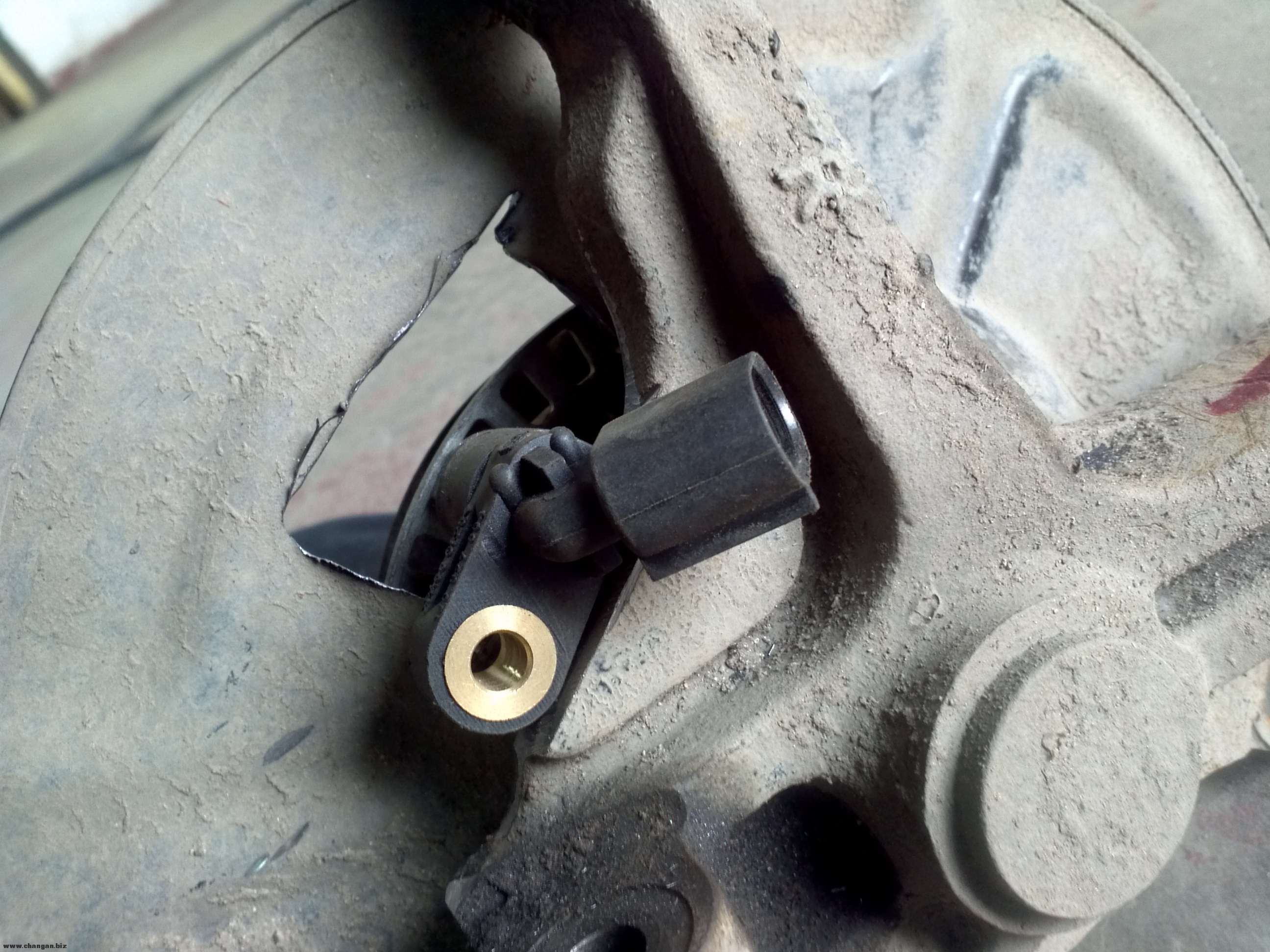

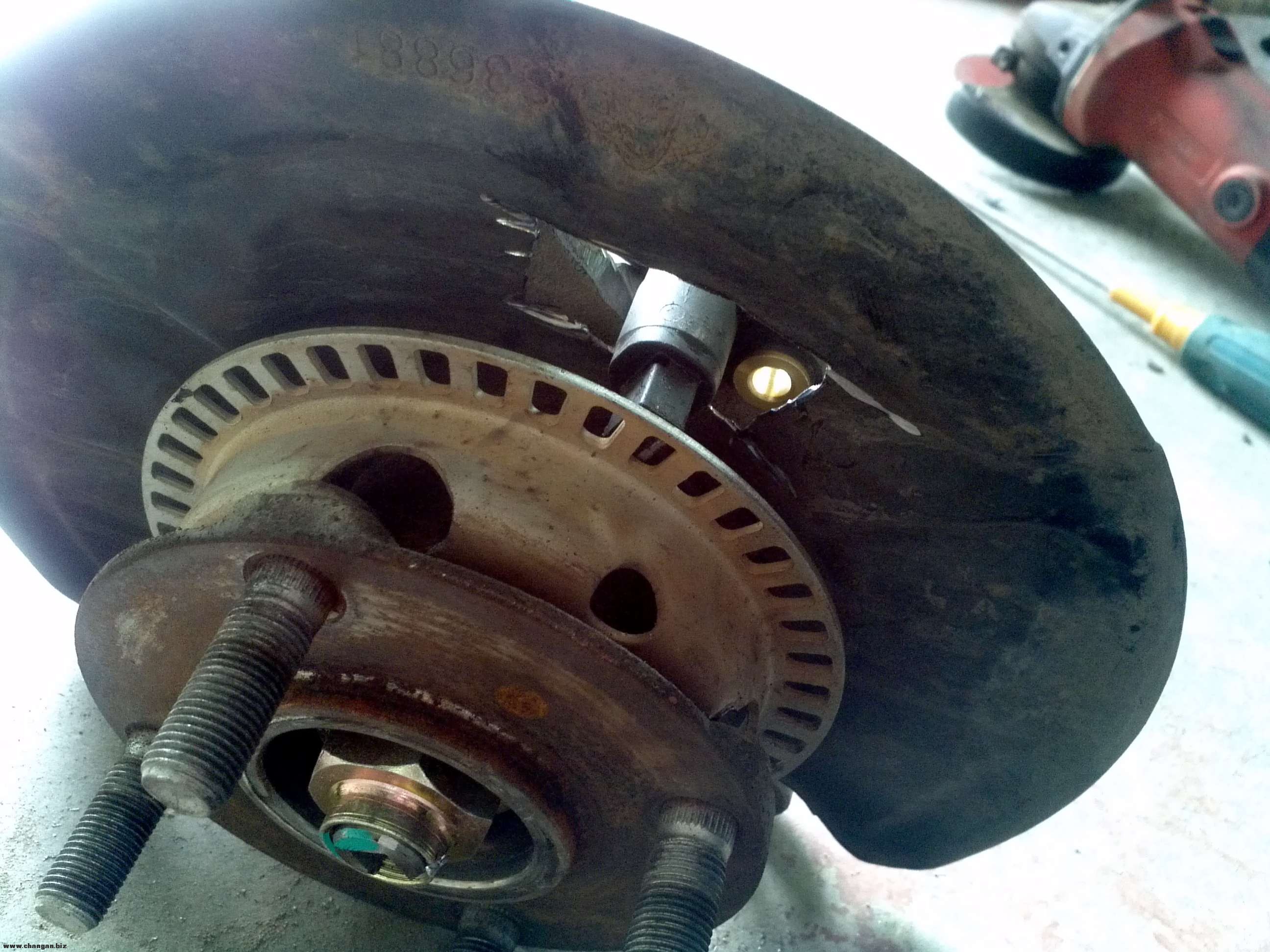

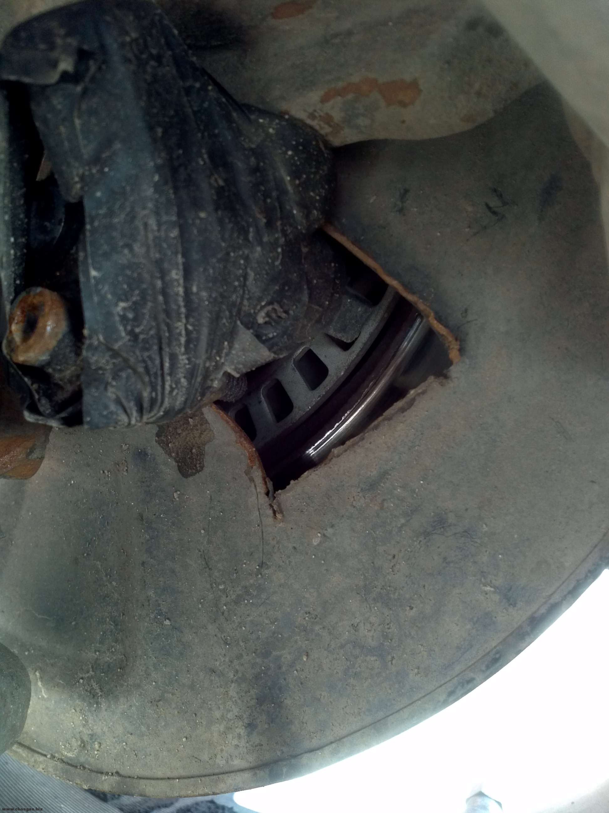

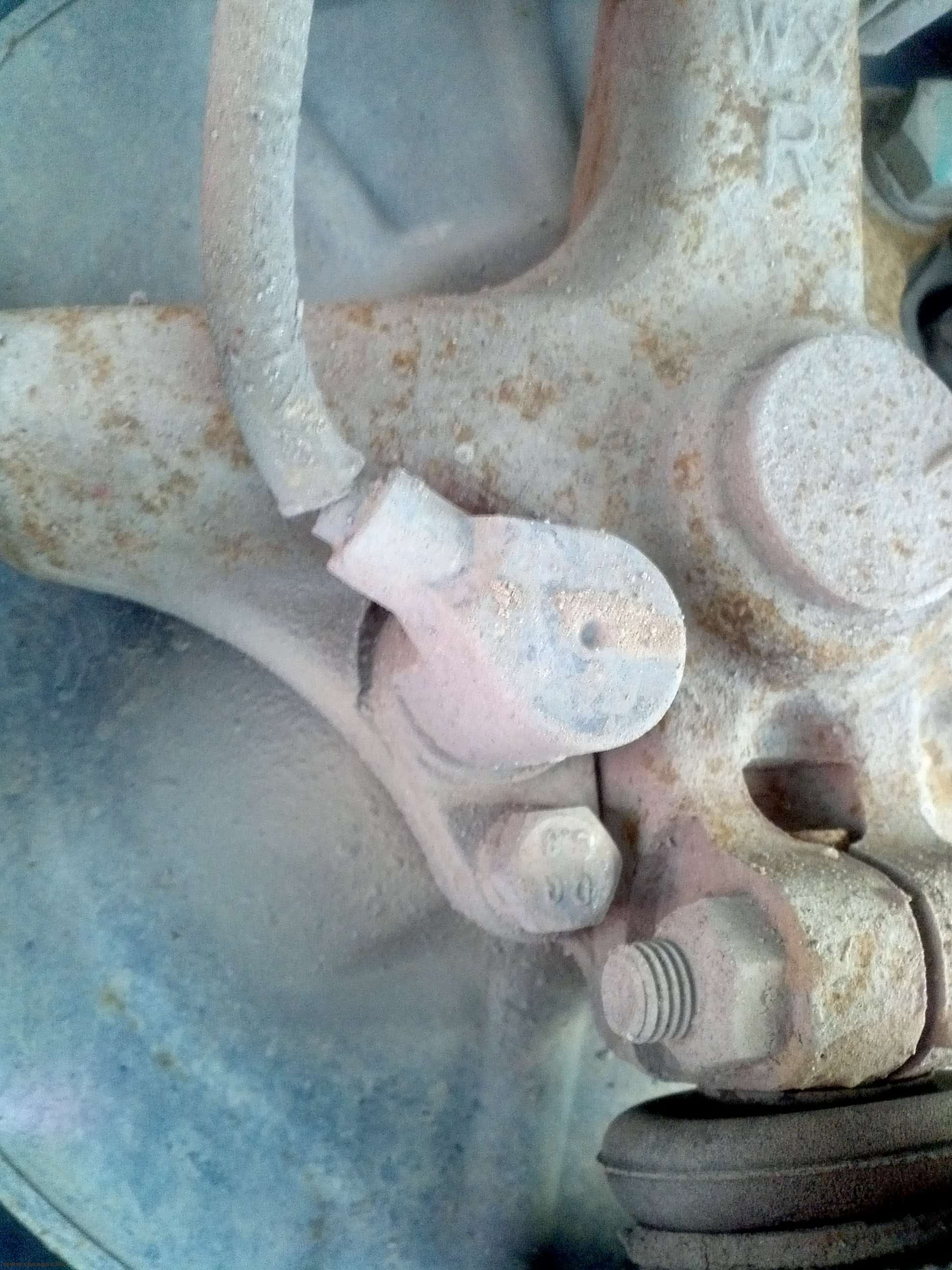

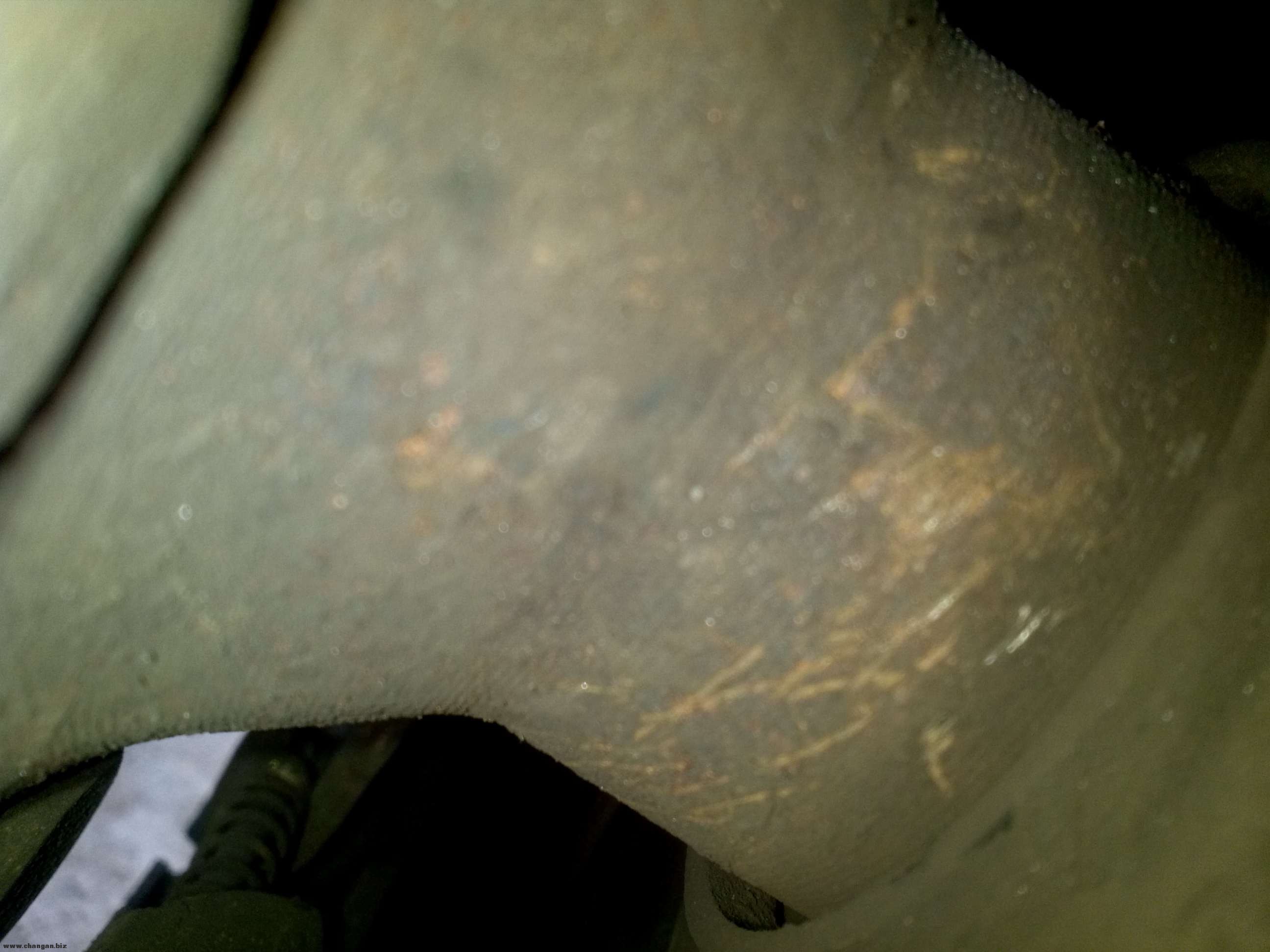

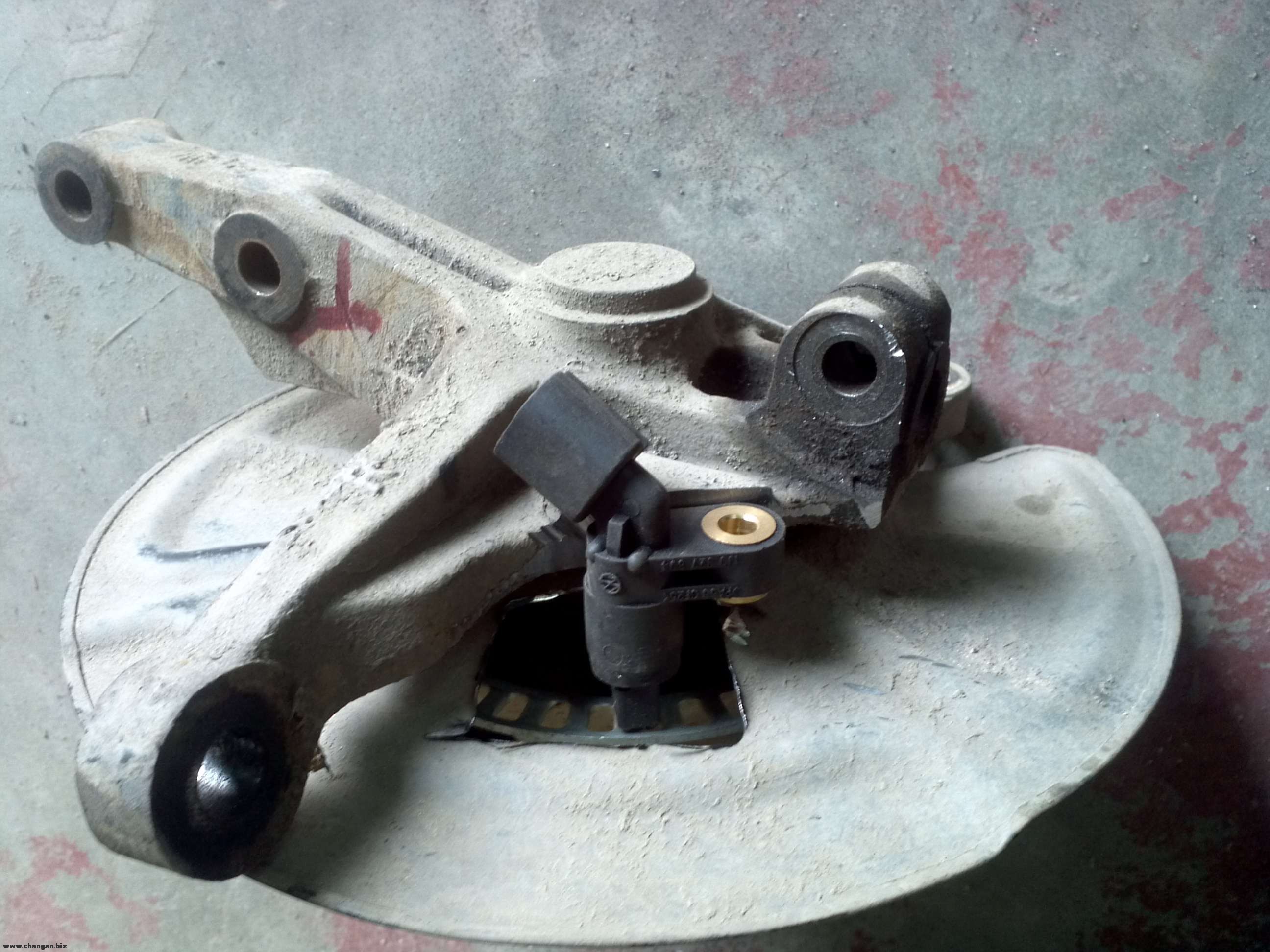

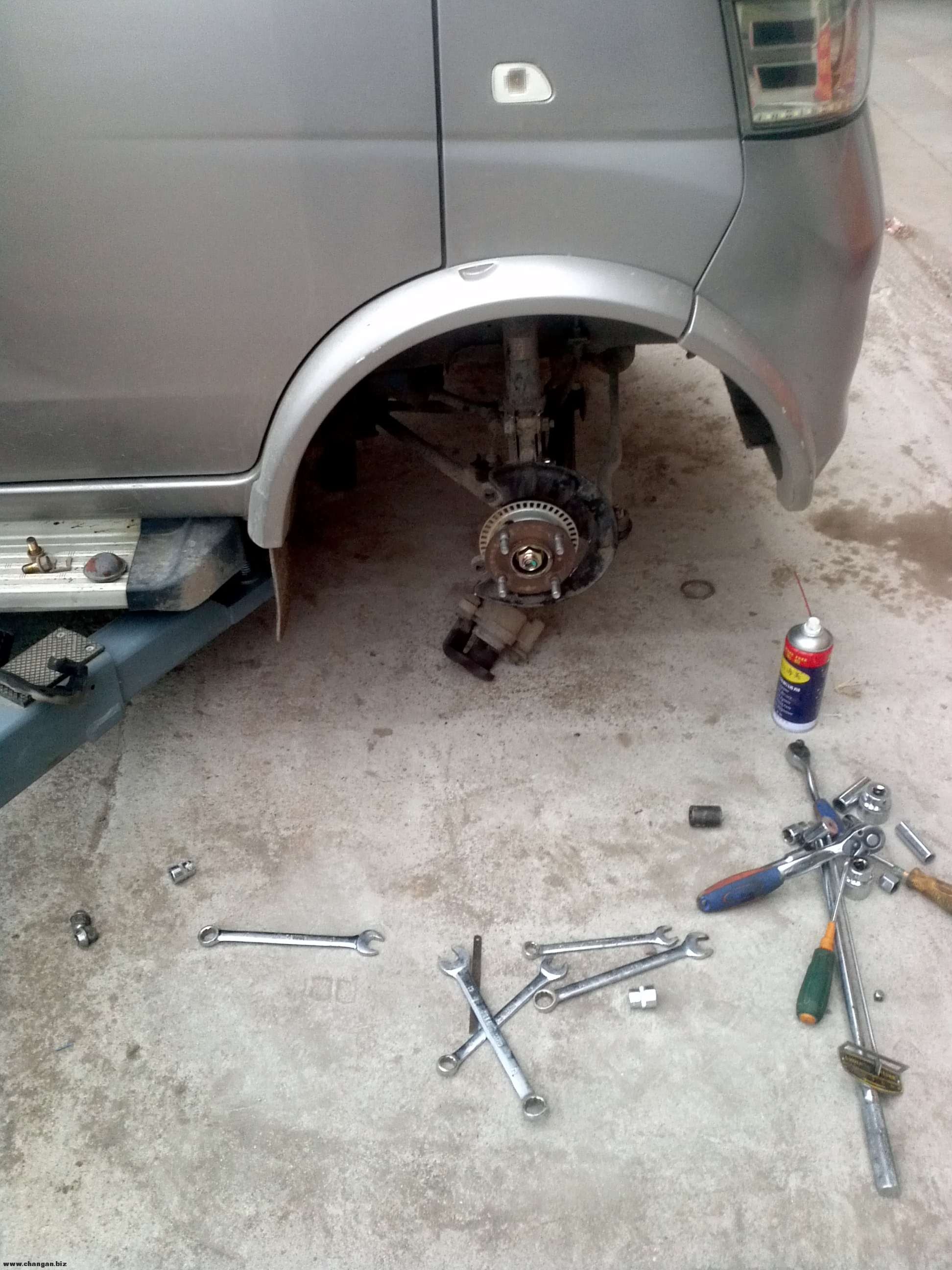

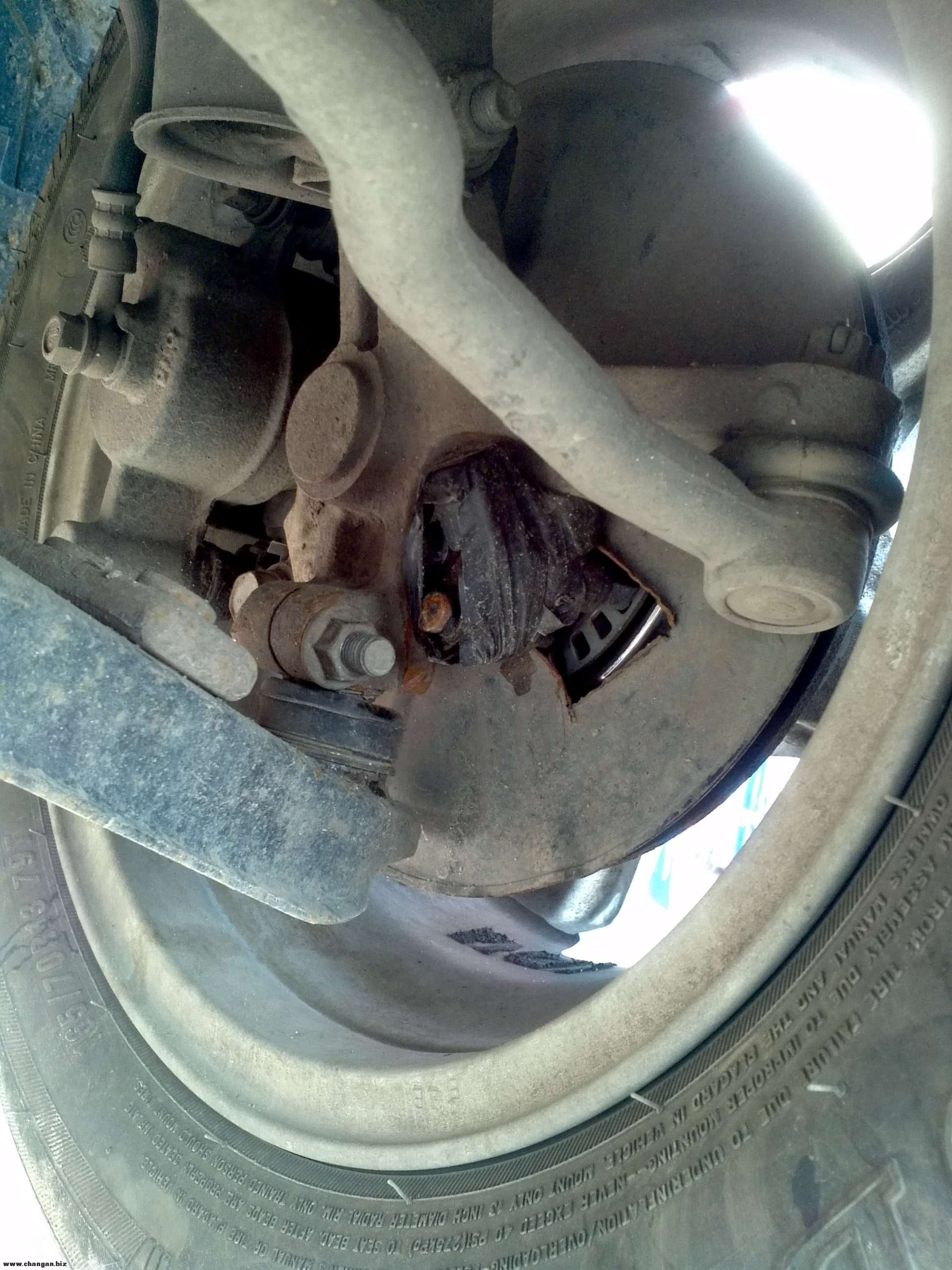

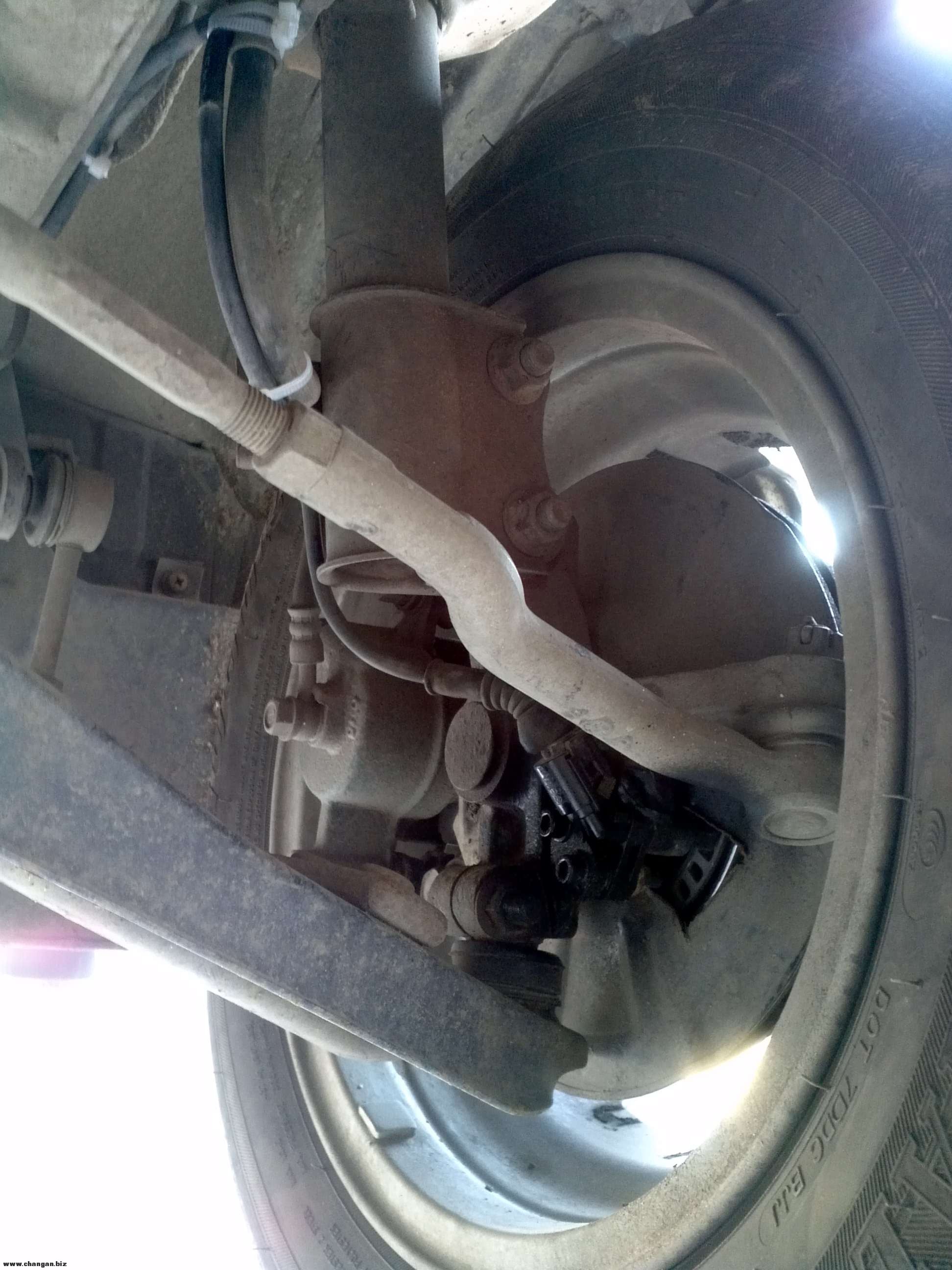

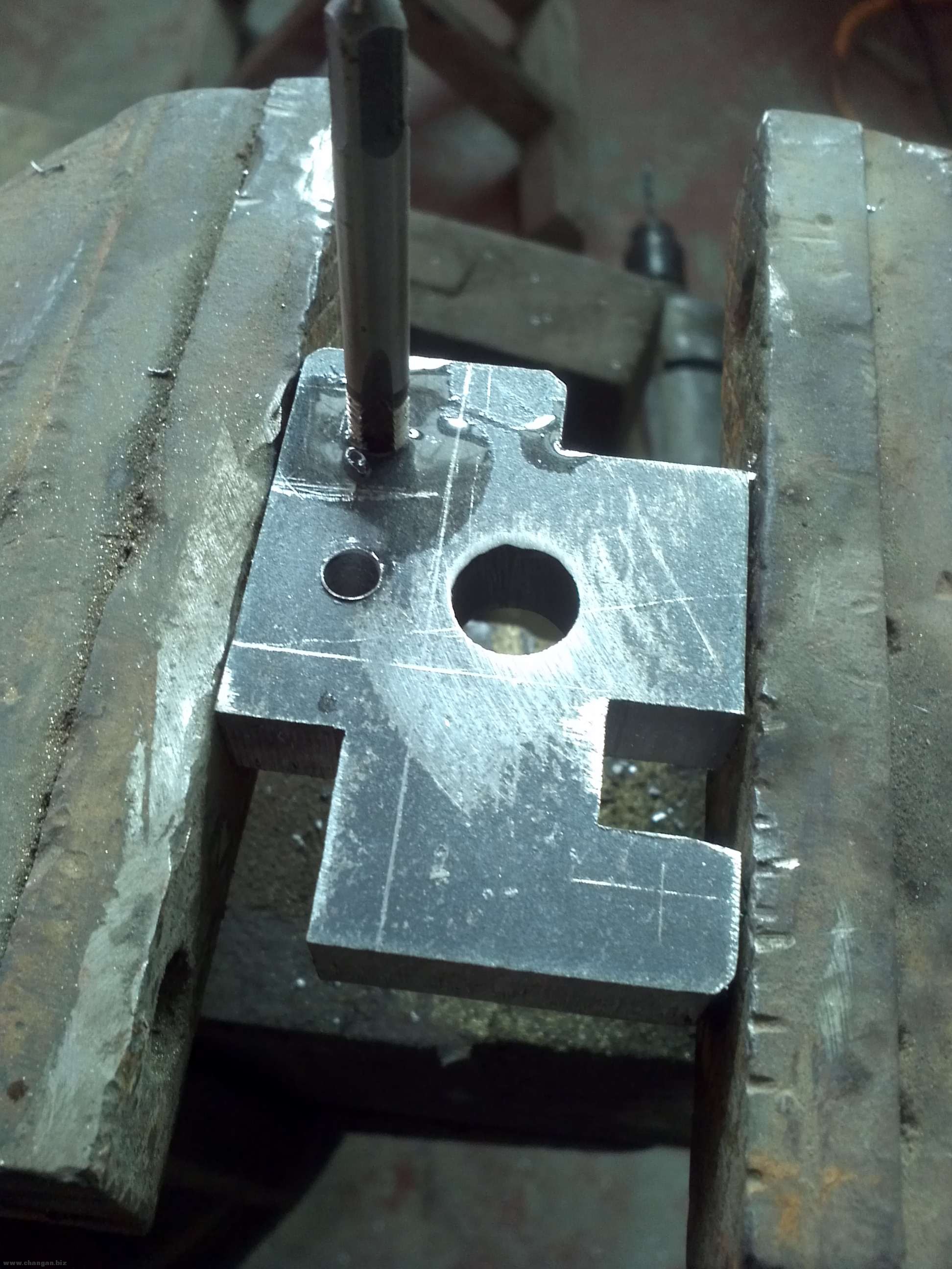

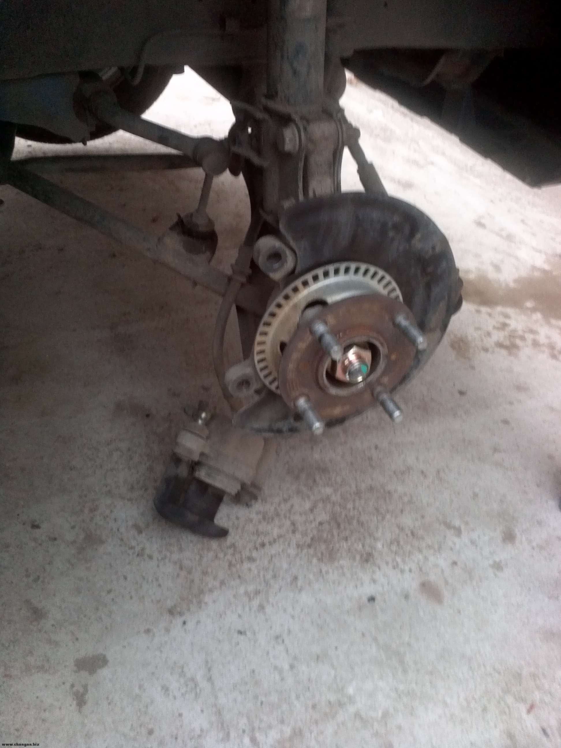

沙发我的 占楼备用 IMG_20140319_135043(jpg).jpg 半轴端面 IMG_20140319_135051(jpg).jpg 还是半轴端面 IMG_20140319_135057(jpg).jpg IMG_20140319_152952(jpg).jpg 开始实施前轮传感器的安装 IMG_20140319_152959(jpg).jpg 比对位置
IMG_20140319_153005(jpg).jpg 测量探头齿隙

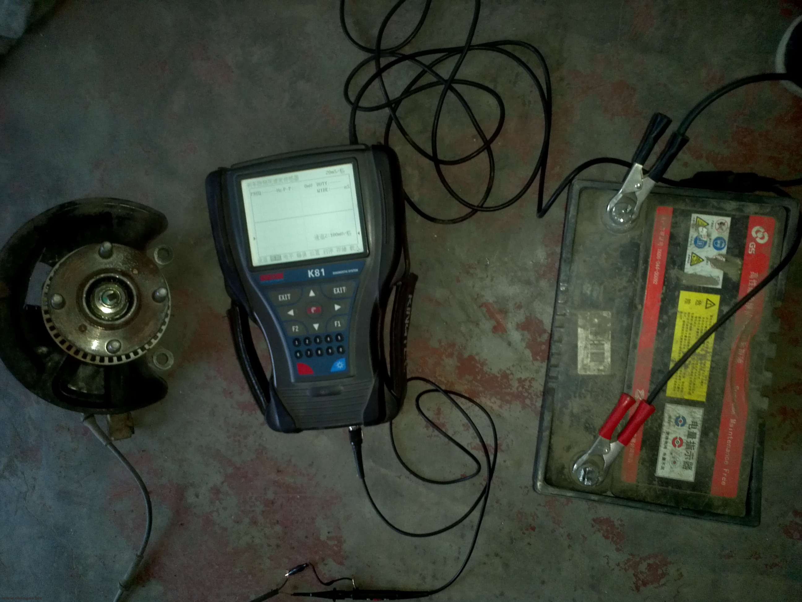

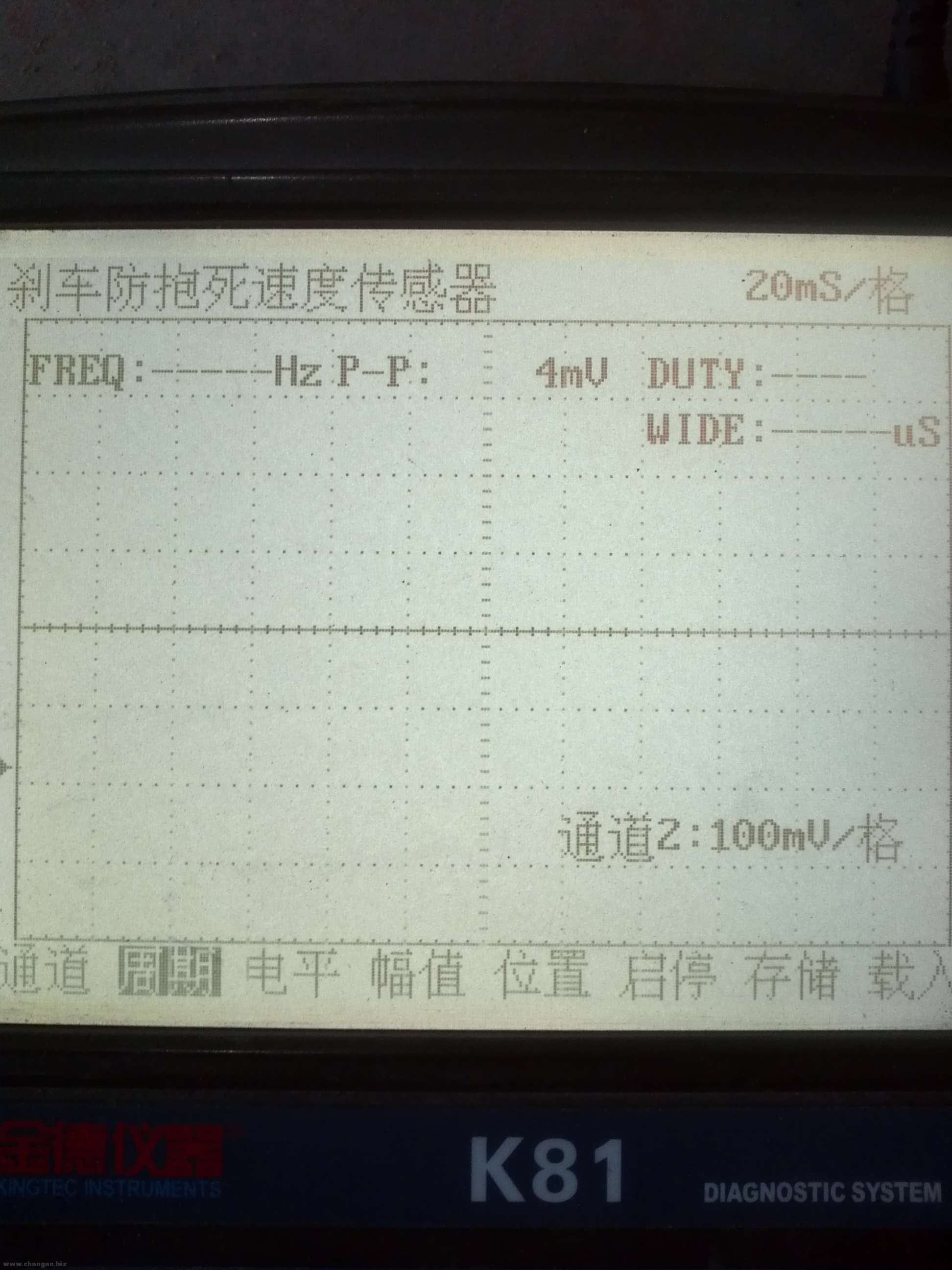

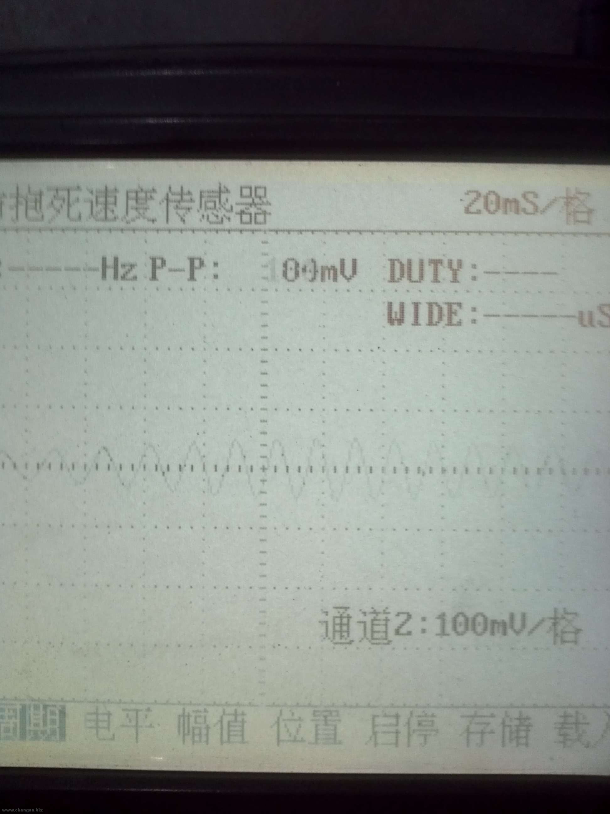

IMG_20140319_174136(jpg).jpg 探头安装完工后测试
IMG_20140319_174200(jpg).jpg 示波器显示的波形

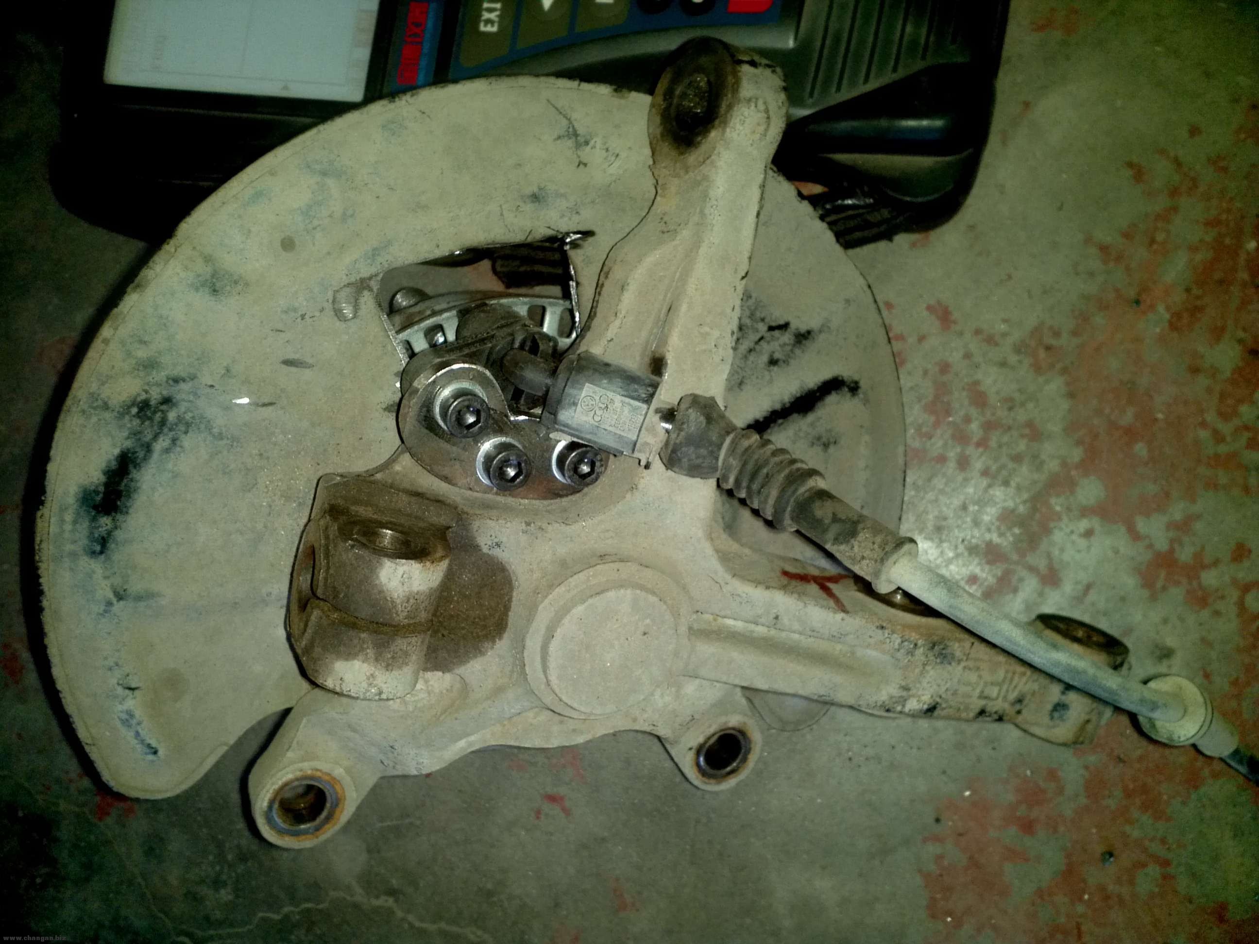

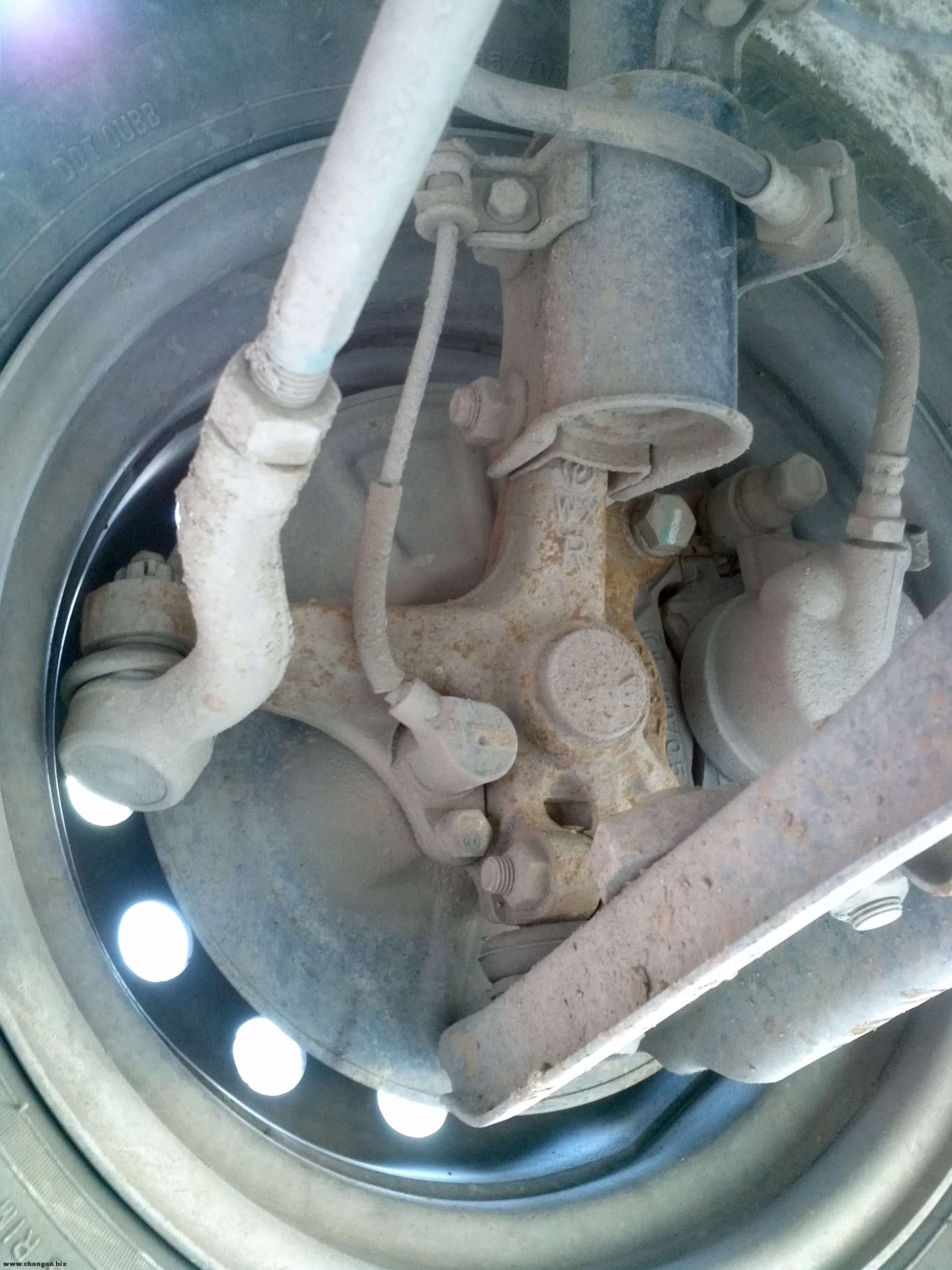

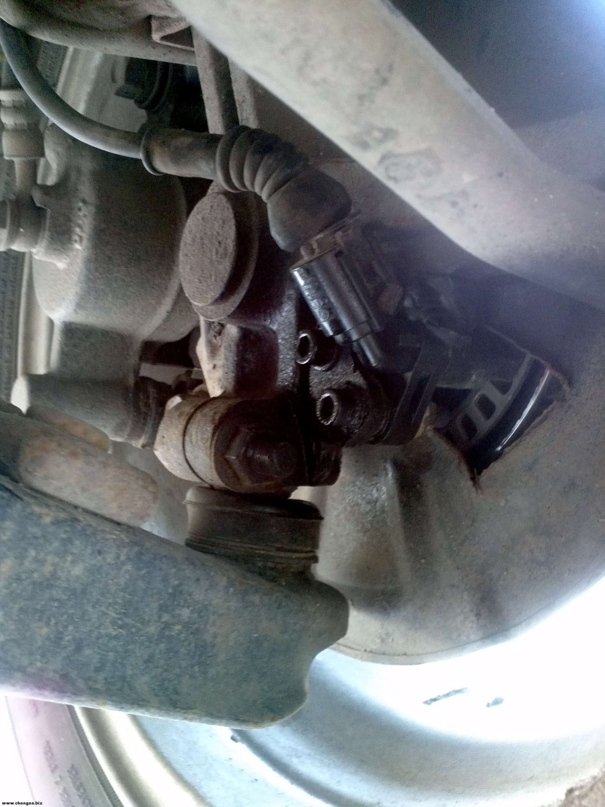

IMG_20140319_174224(jpg).jpg 羊角处ABS传感器安装形式 IMG_20140319_180036(jpg).jpg 前轮羊角装车
IMG_20140320_145040(jpg).jpg 打酱油车型 五菱之光前轮的轮速传感器 全车只有这一个轮有 别的都没哦

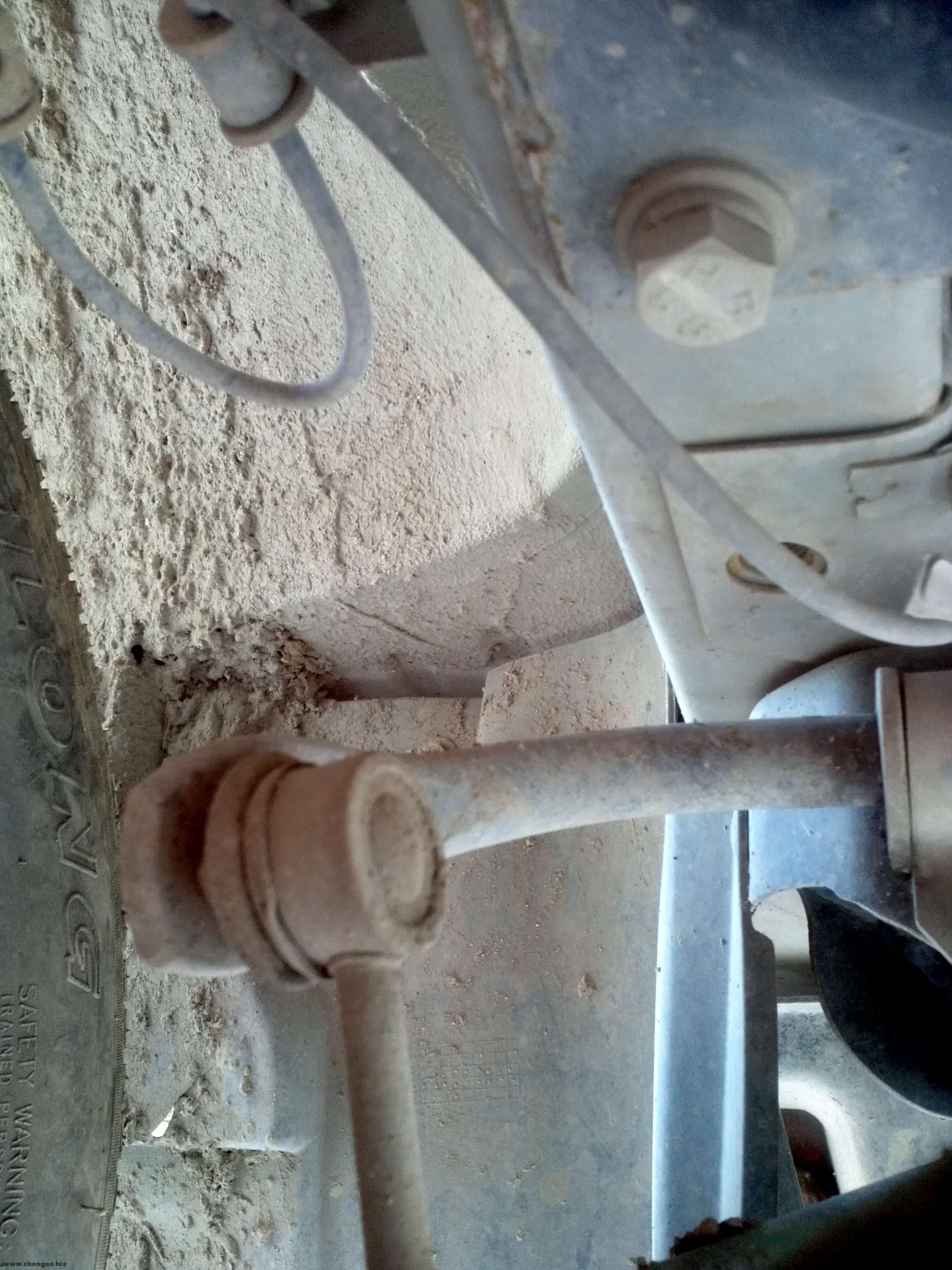

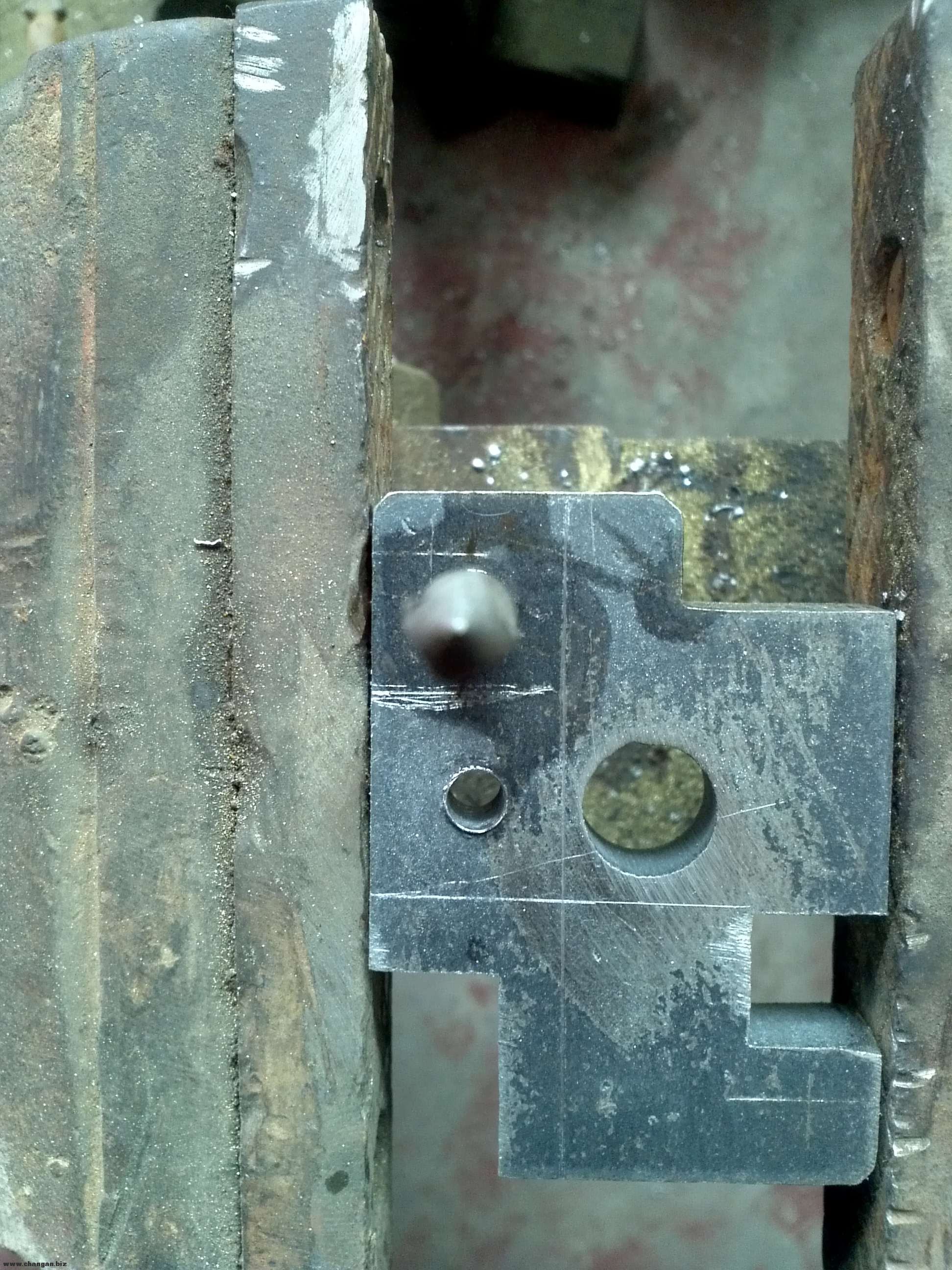

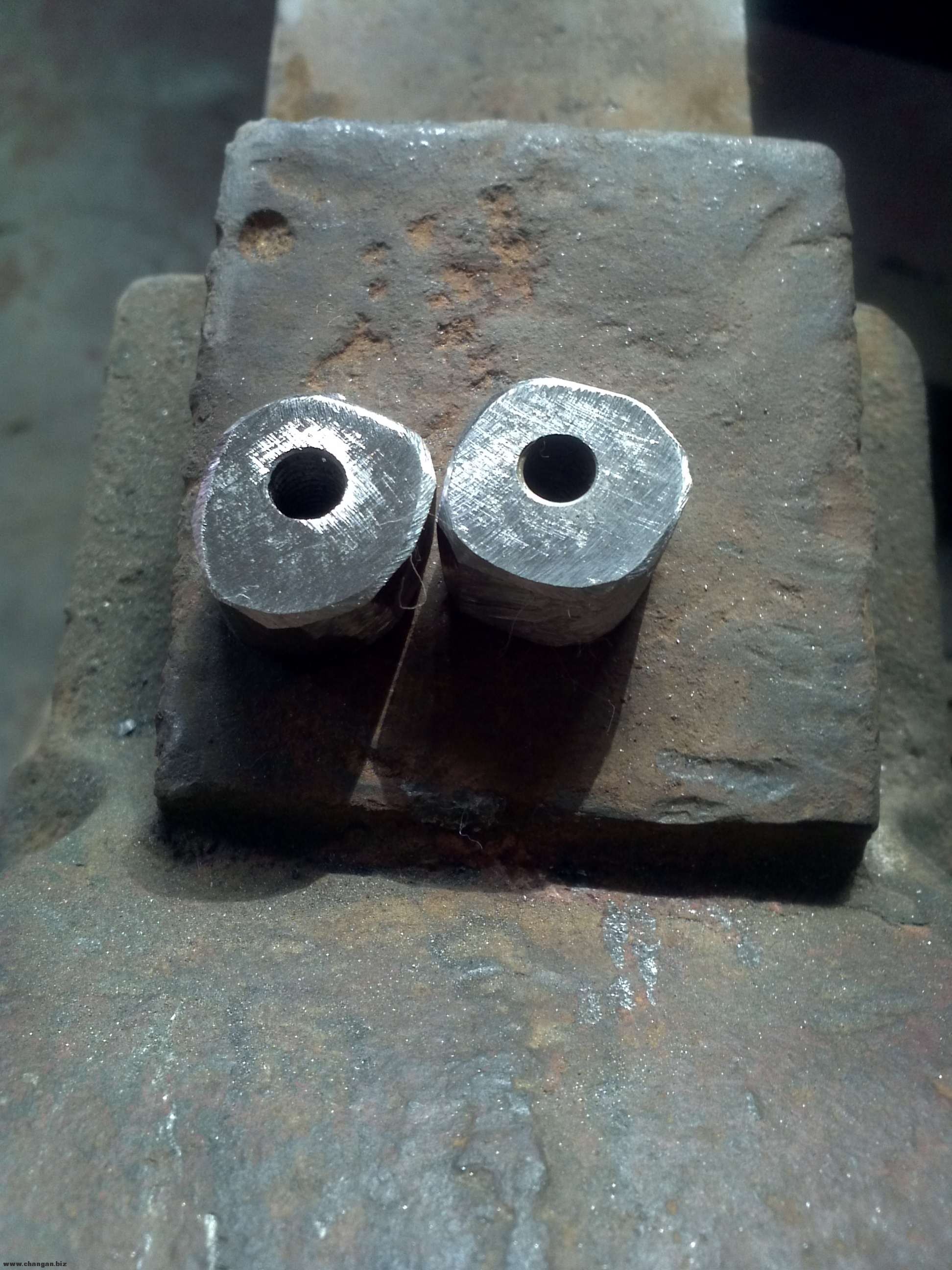

IMG_20140402_082838(jpg).jpg 做两个小东西 后面有大用处
IMG_20140402_082845(jpg).jpg IMG_20140402_084412(jpg).jpg 这是做的两个小耳朵
IMG_20140402_085527(jpg).jpg IMG_20140402_085531(jpg).jpg 测量好后没接线 做了简单的防水措施
