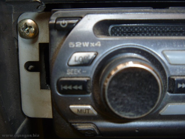

长安之星6363原车喇叭,觉得音质效果不好,想更换,请教这枚螺丝如何拆??

我刚拆过,是用老虎钳夹住螺丝,只要拧松一点儿,就可以用手拧下来,但是安装喇叭却费了大工夫了,拆松了中控台才装上去。
建议:买回来的通用性4寸同轴喇叭,最好用切割机磨掉多余的两个边角,不然绝对不能无损安装,磨喇叭之前别忘了用保鲜膜把喇叭除去边角的地方包住,以防铁屑进入音圈使喇叭报废。

我刚拆换过,那个螺丝用尖嘴钳拧松一点点,就可以用手拧下来,上去也一样当然有L型螺丝刀就更好了。但是最费事的是把喇叭安装上去。我是拆松了中控台。
建议:买回来通用的4寸同轴喇叭要无损安装,得把喇叭的多余的两个边角用角磨机磨掉,磨之前要用保鲜膜把除边角之外的地方包住,不然铁屑进入音圈就完蛋了。还要对比一下喇叭的磁铁跟原喇叭的高度,因为喇叭如果太高了下面有个小出风管会顶住,除非把边上的小出风管给拆了。具体自己定夺。

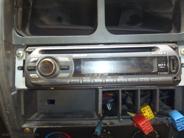

这是我的机子,换什么样的喇叭才可以发挥最好的性能呢?请指点
怎么搞成这个样子,到处是洞和电线头  详情 回复 发表于 2014-4-28 15:00

买个一块钱的螺丝刀。。90度根本断不了。。
我拆好多次了

我拆过好几处一般起子够不到的地方 是用那种 有一截软柄的多用起子
包括这个喇叭的地方 不过我当时不是换喇叭 只是拿出来清了下灰 盆面有个地方变形了整了一下 音质么 原装的我就满意了
