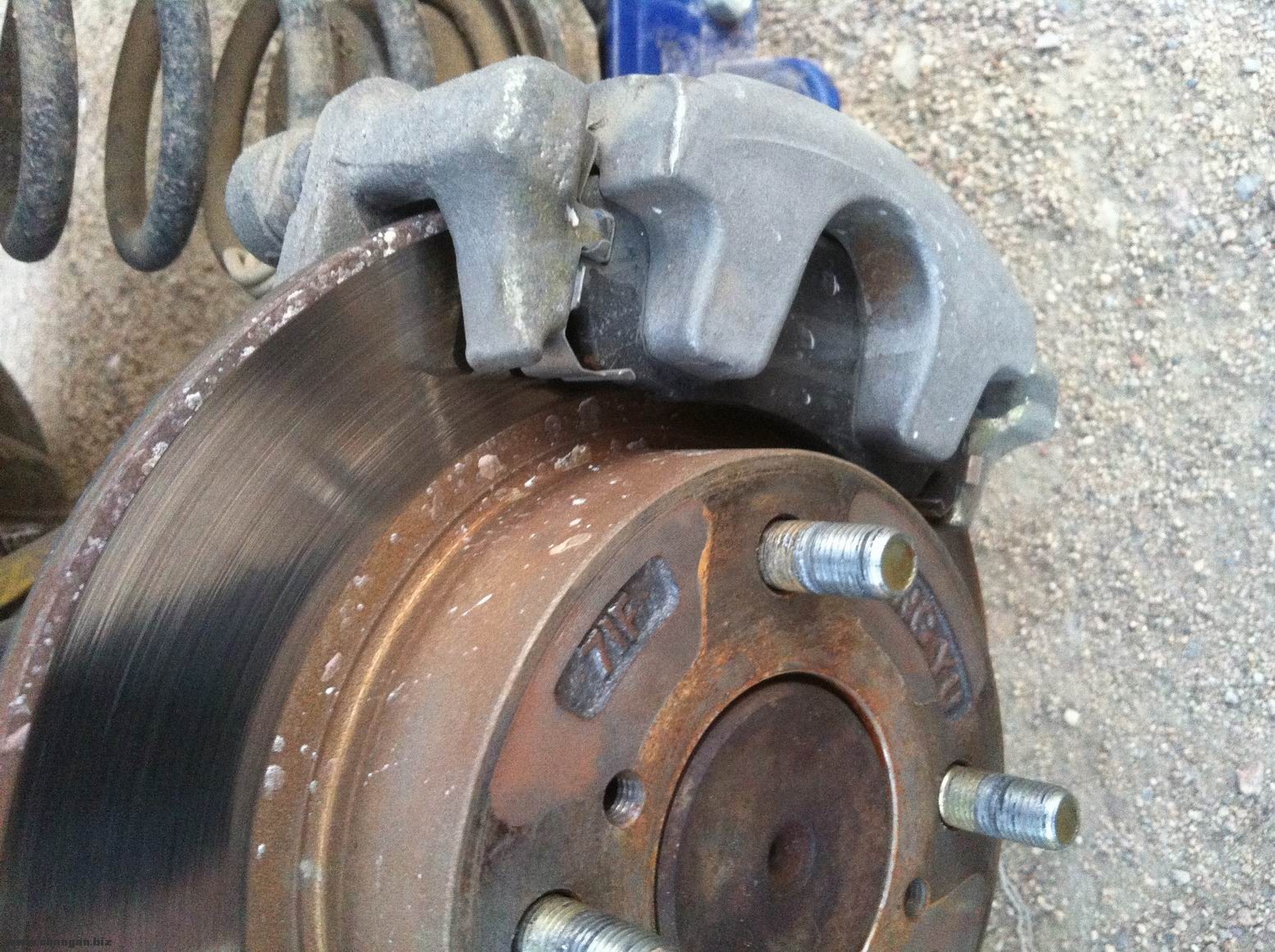

发表于 2014-5-6 17:50:38 | 显示全部楼层
阴雨的伤心 发表于 2014-5-6 17:06
呵呵 改完碟刹效果好啊 改完后悬挂后后轮过弯后贴合路面了 稳定性比以前好
你的碟刹支架好像有点歪啊,刹车片没有完全契合,估计要磨一段时间才会好
支架就是不正 后期已经校正了 只不过没有发图  详情 回复 发表于 2014-5-7 17:34

 楼主| 发表于 2014-5-7 17:34:12 | 显示全部楼层

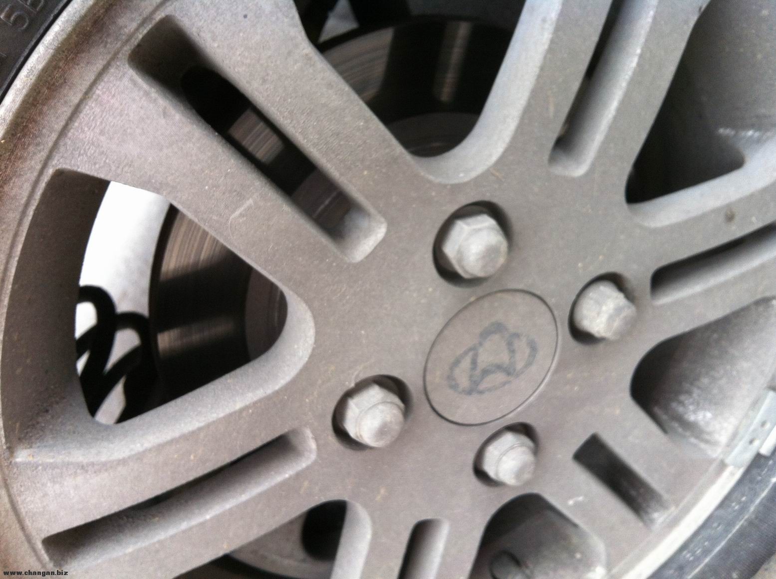

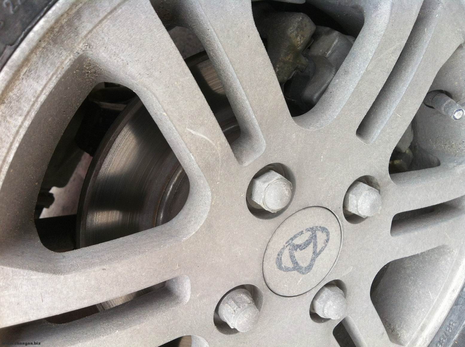

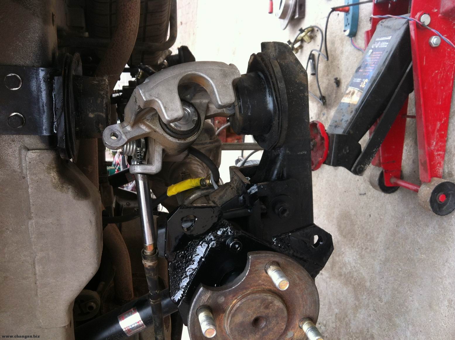

 楼主| 发表于 2014-5-7 17:37:43 | 显示全部楼层
后期调整过的后碟刹
 楼主| 发表于 2014-5-7 17:42:03 | 显示全部楼层
调整大小 照片 264.jpg 调整大小 照片 298.jpg 调整大小 照片 399.jpg 改后的效果
 楼主| 发表于 2014-5-7 17:44:22 | 显示全部楼层
调整大小 照片 297.jpg 右面的效果还要好
 楼主| 发表于 2014-5-7 17:45:29 | 显示全部楼层
