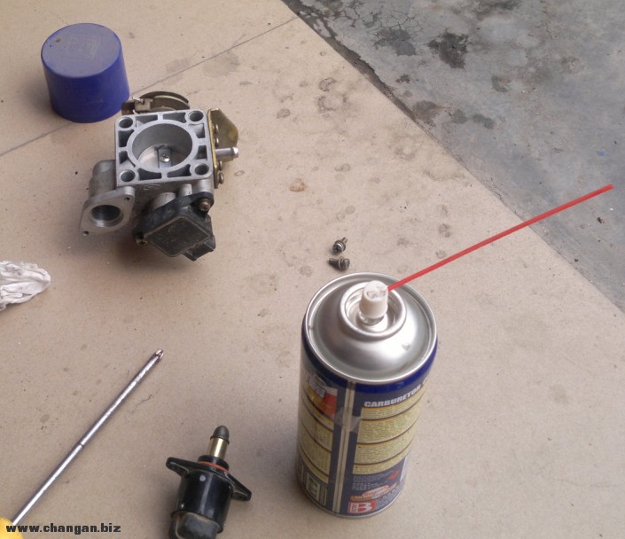

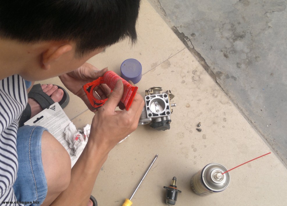

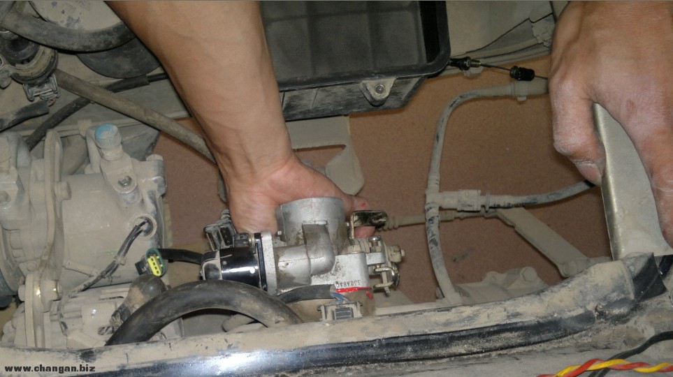

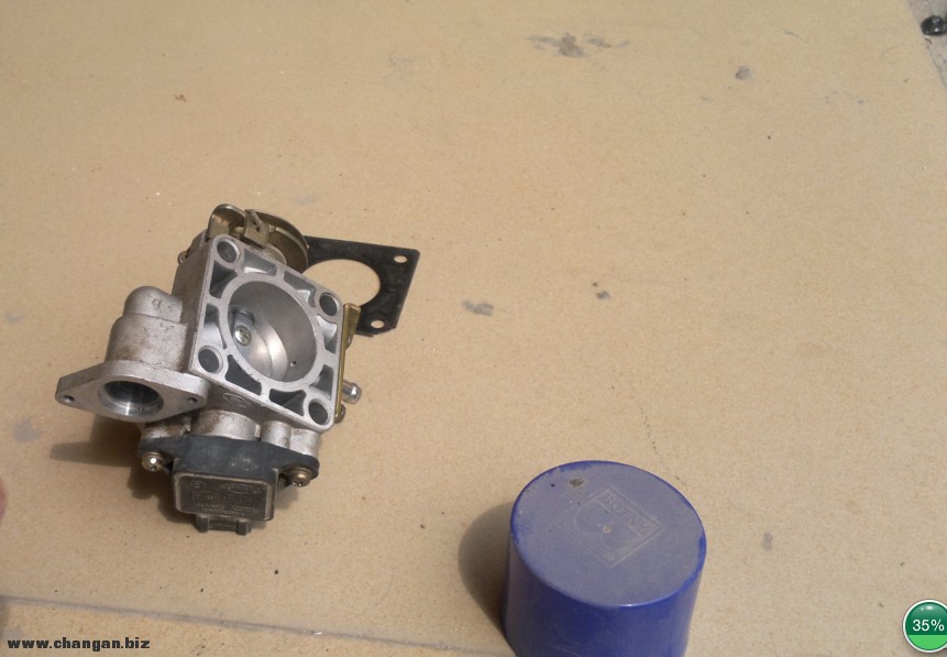

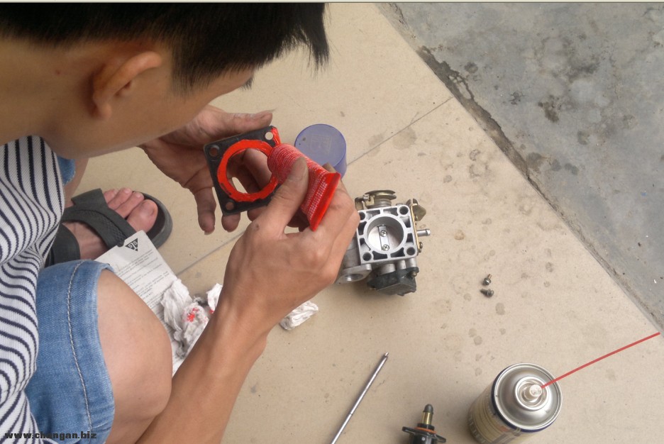

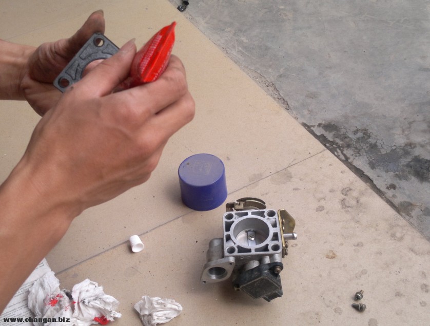

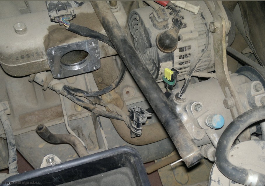

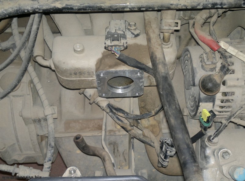

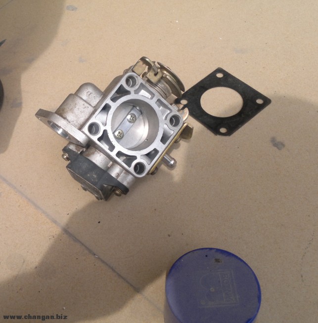

 楼主| 发表于 2014-5-12 12:08:10 | 显示全部楼层
怎么现在想上清洗节气门的图,发现这网站传图,不给力。还要自己找图床先啊?
 楼主| 发表于 2014-5-12 12:20:41 | 显示全部楼层
 楼主| 发表于 2014-5-12 19:45:50 | 显示全部楼层
今天清洗了节气门那里!开车去上班,停好!下班发动,回来,一个鸟样!还是空档停车,自动加油门!!!!!操!
