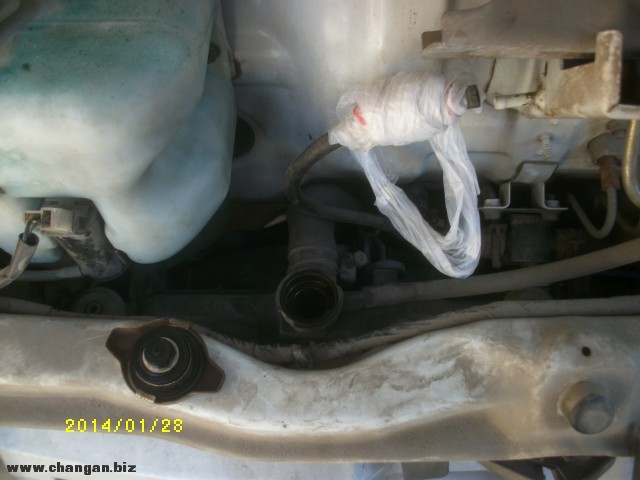

ALIM1032.JPG                                                 今天天气不错,照大解放的方法洗暖风,先做好准备,拆了暖风排气管,打开水箱盖。

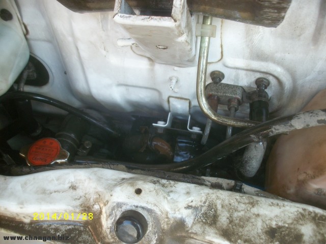

呵呵,这活不是一个人干的过来的,手忙脚乱当中,只拍下了这一张,看,浑水出来了。
发表于 2014-1-28 18:39:06 | 显示全部楼层
干完就出去跑啊,水温上来打开暖风,哈哈,一档就够了。       再次感谢大解放。
